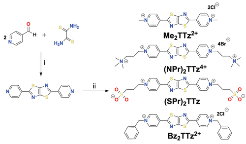

示意图1 四种研究的双吡啶鎓 Ttz 衍生物的合成: i)在 DMF 中 150 °C,6 小时和 ii)在 DMF 中与 (CH 3 ) 3 N(CH 2 ) 2 Br 加热,或与 CH 3 C 6 H 4 SO 3 CH 3 、(CH 2 ) 3 SO 3 或C 7 H 7 Br 一起加热。

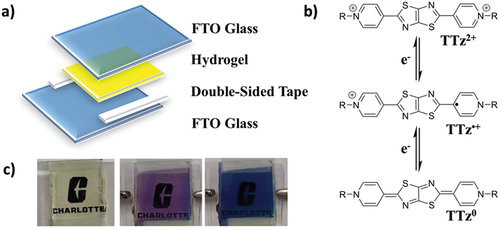

图1 a) CGDs 的装置组装示意图,b) TTz 的两次单电子还原,以及 c) CGD 在(从左到右)无色/淡黄色双阳离子 (TTz 2+ ) 状态、紫色自由基阳离子 (TTz + ) 的图片 状态和蓝色中性 (TTz 0 ) 状态。

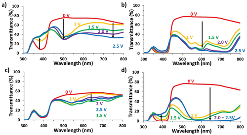

图2 1:2 TTz:Fc(CH 2 OH) 2 CGDs 的透射光谱,0–2.5 V 应用于 a) Me 2 TTz 2+ 、b) (NPr) 2 TTz 4+ 、c) (SPr) 2 TTz 和 d) Bz 2 TTz 2+

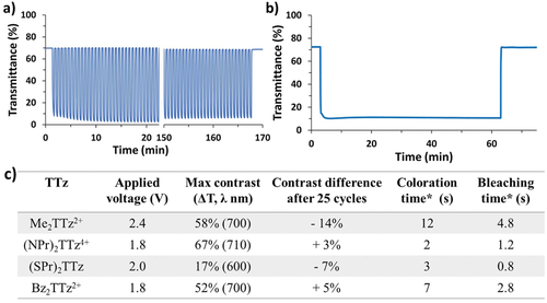

图3 1:2 (NPr) 2 TTz 4+ :Fc(CH 2 OH) 2 CGD 透射光谱,当器件 a) 循环开/关 0 V/1.8 V(20 秒开/关)250 个循环(710 nm),b)打开( 1.8 V) 持续 60 分钟 (710 nm),以及 c) 根据循环图计算的 EC 特性表 * 获得 90% 全对比度所需的时间。

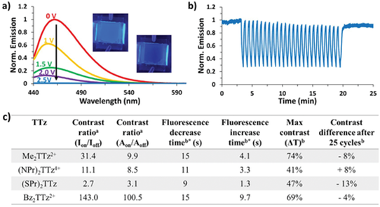

4 1:2 Bz2TTz 2+ :Fc(CH 2 OH) 2 CGD 的荧光 a) 在 0、1、1.5、2 和 2.5 V (λ ex =419 nm),b) 循环(20 秒开/关 0 V/1.8 V)25 循环(λ ex =419 nm,λ em =463 nm)和 c) EFC 性能表

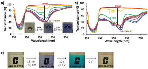

图5 1:2 (NPr) 2 TTz 4+ :Fc(CH 2 OH) 2 的光致变色光谱,100 mW cm -2 照明 1–30 分钟 a) 不施加电压(TTz 凝胶装置的插图图像,照明 15 和 25 分钟)施加 0.8 V,c) 光致变色作用,然后通过设备的电致变色循环关闭。
