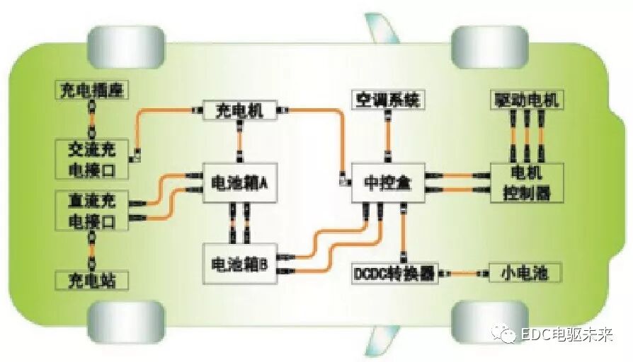

传统燃油车,动力来源是通过发动机活塞运动燃烧燃油,依靠曲轴和轮系传输发动机飞轮、发电机、压缩机和冷却水泵等功率设备上,通过动力传动装置实现车辆的行驶和功能的运作。而新能源汽车尤其是纯电动汽车,动力来源靠高压电池包提供,传输载体为高压线束,连接充电口座、高压电池包、逆变器、电机,车载充电机等大功率设备及直流转换器,空调压缩机、PTC和加热器等小功率设备(见图1)。
简述新能源汽车高压线束的设计的图3
图1 高压线束连接示意图

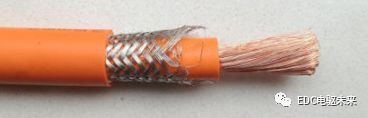

1.3 高压线缆
高压线缆主要分为屏蔽线和非屏蔽线两种,线径从2.5mm²至120mm²不等。

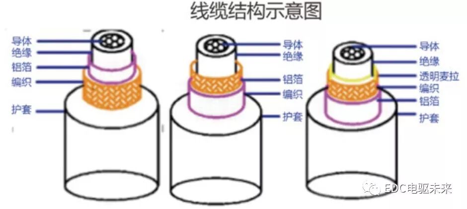

(1)结构
高压电缆主要由线芯和绝缘材料组成,屏蔽线还要有屏蔽层和双层绝缘结构。线芯是由一定数量的单丝先进行束绞,然后再同心的复绞,形成高压电缆需要的软导体。根据结构可分为屏蔽线和非屏蔽线,根据用途可分为单芯屏蔽线和多芯屏蔽线(下图)。

(3) 屏蔽
由于EMC(电磁兼容性)的要求,使用多根铜丝组成编织屏蔽。镀锡铜丝可以使其抵抗环境影响如氧化等变得更加强大。用细的铜丝可以保持设计的柔韧性,编织屏蔽可以结合其他各种屏蔽,如铝塑符合薄膜。屏蔽外可以绕包一层无纺布,以确保在装配过程中轻松的剥下护套。
