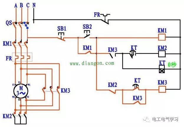

图1即为星三角降压启动电路图,QS为断路器,KM1主接触器,KM2星形连接接触器,KM3角形连接接触器,FR热继电器,KT时间继电器(通电延时型),SB1停止按钮,SB2启动按钮。
给图中带电部分标上颜色。

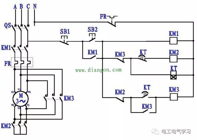

图2
图2,合上断路器QS。

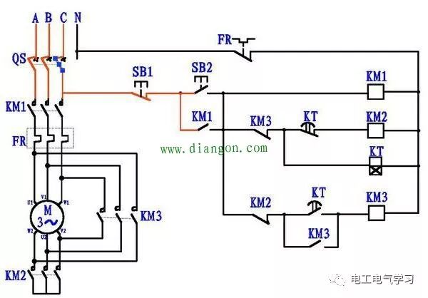

图3
图3,按下启动按钮SB2,从图中红色线可以看出,主接触器KM1吸合,自保。然后,电流同过KM3常闭、KT常闭到星形接触器KM2线圈,KM2吸合,同时时间继电器KT线圈也得电吸合。KM1、KM2吸合将电机接成星形接法,启动。KT吸合开始延时,比如设定延时时间为10秒。

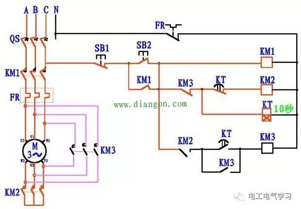

图4
图4, 延时10秒以后,KT常闭断开,常开闭合,KM2线圈失电释放,KM2常闭恢复闭合,图中可以看出,KM3线圈得电吸合,自保。KM3常闭断开,KT线圈断电。这时电机转换成角形连接运行。完成了星三角启动。

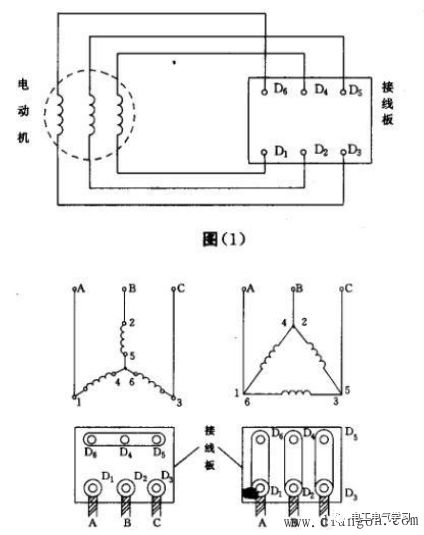

 三相异步电动机的三角接法和星型接法区别 (把123看为首,456视为尾,首首相连为Y(星)型接法,首尾相连为角型接法)
   两种接法,与我们的接入没什么关系, 如 图2和3, D1。D2。D3接A。B。C三相,具体的区别是电动机接线盒中的不同, 三个接线片,一般不进行随便修改,我们只要了解他们的区别就行,图2是星型,图3是角型   电动机内部有三组绕组,六个接线端,当把三个绕组的一端连在一起,而另一端分别接电源,连成一个Y型,就是星型接法;这时候电源两相之间的电流是相电流,比线电流小根3倍;  如果把三组绕组的首尾相连,然后三个首尾相连处接电源,连成一个三角形,就是三角形接法;这时候电源两相之间的电流就是线电流,比相电流大根3倍;通常的星三角启动方式目的就是减小启动电流,而通常电机启动的瞬间电流比较大,所以一般先以Y型启动,再转换为三角形。  究竟采用哪种接法,需要看电机铭牌,这和绕组有关系。  如果标有380V或者400V,后面画一个三角 就三角型接法,画Y就星型接法;大部分电机默认三角形接法,也有一些是380V下以Y型运行的。  区别电动机三角接法的功率较大,一般是7.5KW以上采用(也有人说是4KW)星型接法的功率小, 三角接法的电动机劲很大.但是对电网冲击很大,一旦启动,周围的灯泡都要暗2下,所以三角接法的电动机很少直接启动,一般采用降压启动、自偶减压启动、变频启动(我只见过变频启动,不过还没搞明白) 电动机的接法是可以调整的,当电机的铭牌上出现Y/△标志的时候就可以调整了,一般来说,星型接法的电机的电压是三角接法的1.73倍 如Y/△660/380..         注意区分,Y/△和Y—△     ...Y—△ 的意思的电动机的启动方式是星三角启动。
