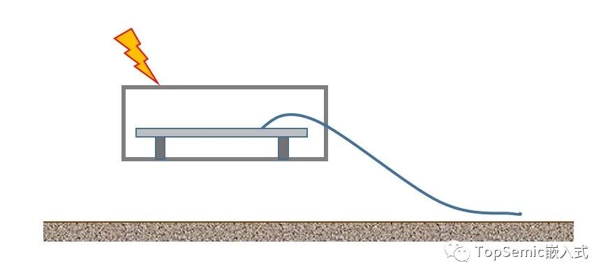

但是考虑另外一种情形,如果有一根导线从法拉第笼内部穿出,情况恐怕就不妙了。试想一下你去跟法拉第笼中的小朋友握个手?估计是当场GG。现场设备,特别是工控领域,经常要有长长的线缆连接至别的设备。像下面这种,如果设备拖了一条电缆,此电缆接地,或者仅仅是靠近地面,就会形成一个放电的通路。即使是设备外壳接地,仍不能避免此通路上发生放电。所以要考虑在电缆进出设备的地方做防护,或者干脆直接隔离开,以避免形成放电通道。

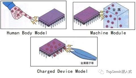

静电的积聚本身,不会产生什么危害,产生破坏的,是静电放电的一瞬间。这个释放的时间越短,则能量越集中,越容易产生破坏。我们可以想像一个气球,吹的再大,只要没爆就没事儿。但是拿一根针扎一下,就会啪的一声爆掉,这就有点儿破坏性了。
如果一个物体已经积聚了大量的静电,这时候如果有一个放电通路,把它连接到了另外一个能容纳电荷的物体,或者连接到了大地,这时候电荷就会在非常短的时间,在纳秒(nS)级的时间内释放掉,电流可能达到数十安,对放电路径上的物体产生剧烈的破坏作用。如果静电的电势特别高,它会击穿和邻近物体之间的空气,通过空气放电释放掉。这也是经常发生的一种破坏。

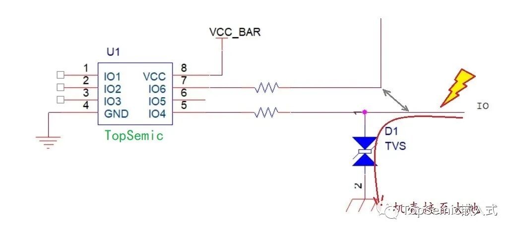

对于设备外部的静电,我们要把它堵在外面,在入口的地方用TVS(Transient Voltage Suppressor)管,把静电泄放到机壳上。另一方面,对于已经进入设备的静电,要把它缓慢释放掉,缓慢释放掉,缓慢释放掉,重要的事情要说三遍。对于电路板设计,下面是比较常用的处理方式:

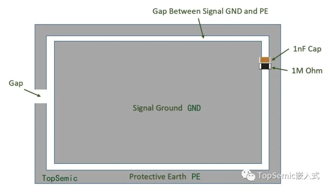

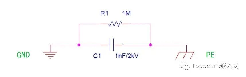

电路板最外侧是一圈保护地,通常用螺丝固定到金属外壳,外壳再通过低电阻的导线连接至大地。这样外部的静电直接被泄放到大地,不会对内部电路板上的器件产生任何伤害。内部的信号地,就是我们电路信号的参考地,通过1M欧姆电阻连接至保护地,它可以把电路板信号地上积累的静电缓慢释放掉,电路板上的其它电路可以先把静电释放到信号地。1nF的电容,对信号地到保护地提供一个高频的通路,电路板上通过高频辐射感应产生的能量,可以通过它释放到地。
看到这里我们可能会有两个疑问:为什么保护地要留个缺口呢?我们为什么不把信号地直接和保护地连起来呢?这样不是静电更容易泄放到大地吗?
第一个问题,如果把缺口连上,保护地就会成为一个环形的回路,如果有电磁场以垂直电路板的方向通过,则会在此回路中感应出电流,对电路板来说就是强干扰。对于通过空间传播的电磁辐射干扰来说,最怕的就是电路板上存在电流可以流动的回路。如果我们留心,可以看到电路板上的保护地,如晶振周围的保护地(Guard Ring),也不是封闭起来的一圈,而是会留出缺口。
第二个问题,对于一些设备,如果有良好导电的金属外壳,外部没有长导线,信号地直接接机壳也是可以的。比如我们家里的电脑,主板上的地线就是直接连到机壳的。对于有长导线暴露在外,易于和大地之间形成放电通路的,就要考虑在引线接口处,用隔离阻断放电通路,或者用静电保护器件把静电导入大地。
