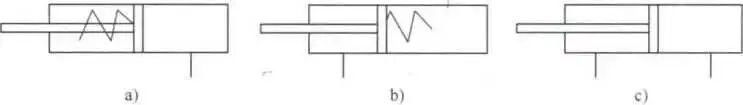

(1) 按动作进行分类气紅按动作分为单作用气缸和双作用气缸,结构示意图如图2-5所示,前者又分为弹簧压回和弹簧压出两种气缸,一般用于行程短、对输出力和运动速度要求不高的场合(价格低、耗能少),双作用气缸则应用更为广泛(不要把单双作用气缸理解为带/不带磁环的气缸)。

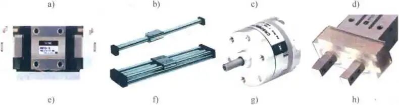

(2) 按功能进行分类气缸按功能分类型较多,如标准气缸、复合型气缸、特殊气缸、摆动气缸、气爪等,如图2-601示。其中比较常用的为自由安装型气缸、薄型气缸、笔形气缸、双杆气缸、滑台气缸、无杆气缸、旋转气缸、夹爪气缸等,如图2.7所示,只要了解各种气缸的大致特性和对应型号,平时多熟悉,应用时调岀3D文件即可。

2.5气缸的分类(按动作)
a)单作用弹簧压回b)
单作用弹簧压岀c)双作用(应用广泛)

2.7较常用的气缸类型
a)自由安装型气缸b)薄型气缸c)笔形气缸d)双杆气紅
e)滑台气缸f)无杆气缸g)旋转气缸h)夹爪气缸

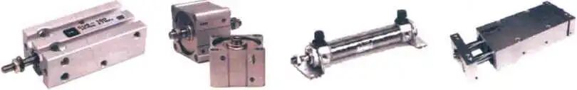

节省空间型气缸。‍‍‍‍‍‍‍‍

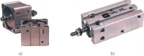

指轴向或径向尺寸比标准气缸较小的气缸,具有结构紧凑、重量轻、占用空间小等优点,例如薄型气缸(如CQ系列,缸径Φ12~Φ100mm,行程≤100mm)和自由安装型气缸(如CU系列,缸径Φ6~Φ32mm,行程≤100mm),如图2-8所示。
全面认识下气缸的分类吧的图5
2.8节省空间型气缸
a)薄型气缸b)自由安装型气缸

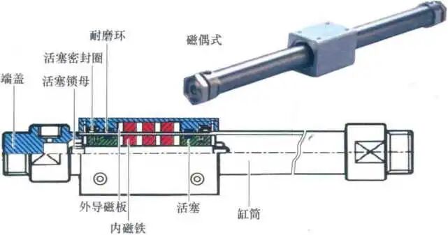

具有节省空间特点的还有无杆气缸,形象地说,有杆气缸的安装空间约为2.2倍行程的话,无杆气缸可以缩减到约1.2倍行程,定位精度也比较高,一般需要和导引机构配套。无杆气缸有磁偶式(CY1)和机械式(MY1)两种。
  1. 磁偶式无杆气缸:活塞两侧受压面积相等,具有同样的推力,有利于提高定位精度,适合长行程,质量轻、结构简单、占用空间小,如图2-9所示。
全面认识下气缸的分类吧的图6
2.9磁偶式无杆气缸

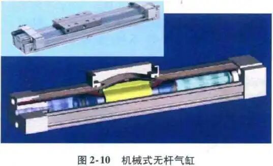

    2.机械式无杆气缸:有较大的承载能力和抗力矩能力,适用缸径,10~80mm,如图2-10所示,有MY1B(基本型)、MY1M(滑动导轨型)、MY1C(凸轮随动导轨型)、MY1HT(高刚度、高精度导轨双轴)、MY1H(高精度导轨型单轴)系列产品。

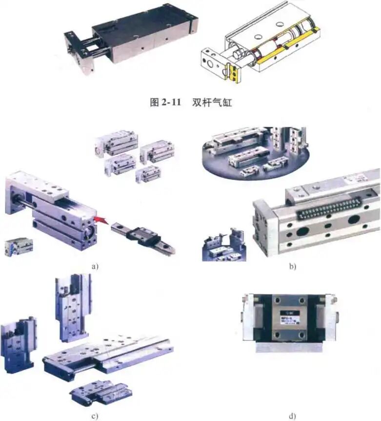

此外,希望节省空间的同时兼顾导向精度要求时,往往会用到双杆气缸(相当于两个单杆气缸并联成一体),如图2-11所示。

一般釆用滑台气缸(将滑台与气缸紧凑组合的一体化气动组件),也有各种细分的类型,如图2.12所示。工件可安装在滑台上,通过气缸推动滑台运动,适用于精密组装、定位、传送工件等。

2・12高精度要求型气缸
a)MXUb)MXQc)MXWd)MXP

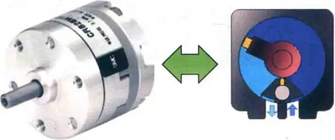

①叶片式旋转气缸:如图2-13所示,通过内部止动块或外部挡块来改变其摆动角度。止动块和缸体固定在一起,叶片和转轴连在一起。气压作用在叶片上,带动转轴回转,并输出转矩。叶片式摆动气缸有单片式和双片式。双片式的输岀转矩比单片式大1倍,但转角小于180。。叶片式摆动气缸有CRB2、CRBU2(缸径Φ10~Φ40mm)、CRBI(缸径Φ50〜Φ100mm)等系列可供选择。
全面认识下气缸的分类吧的图9
2-13叶片式旋转气缸

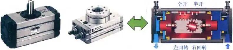

②齿轮式旋转气缸:如图2-14所示,气压力推动活塞带动齿条做直线运动,齿条带动齿轮做回转运动,由齿轮轴输出转矩并带动外负载摆动。齿轮齿条式摆缸有CRJ、CRA1(缸径巾30〜巾100mm标准型)、CRQ2(缸径巾10〜</>40mm薄型)、MSQ(缸径©10~©200mm摆动平台)等系列可供选择。
全面认识下气缸的分类吧的图10
2・14齿轮式旋转气缸

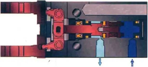

一般用气指气缸(原理:开闭一般是通过由气缸活塞产生的往复直线运动带动与夹爪相连的曲柄连杆、滚轮或齿轮等机构,驱动各个夹爪同步做开、闭运动),它可以用来抓取物体,实现机械手的各种动作,常应用在搬运、传送工件机构,内部结构示意如图2-15所示。
全面认识下气缸的分类吧的图11全面认识下气缸的分类吧的图12

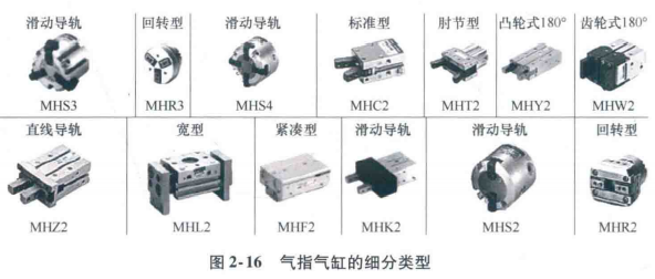

根据不同的夹持/固定场合,气指气缸可以进一步细分为平行开合夹爪、肘节摆动开合夹爪、两爪、三爪和四爪等类型,如图2-16所示,应灵活选用。例如宽型MHL2系列行程长,适合夹持体积大的物体;肘节型MHT2系列,内置磁环,可安装磁性开关,即便突然失去压力,也能维持状态,适合夹持重工件;紧凑型MHF2系列和标准的直线导轨MHZ2系列相比,高度缩小约1/3,并且精度提高,常用作机器人夹爪……
在机构需要用到气指气缸的时候,需要留意以下几个问题
  1. 气指气缸是不能直接用的,需要根据产品和工艺,设计定位夹爪并安装在上面,尽可能设计得小巧灵活,并注意互换性和可靠性。
  2. 要确保气指气缸有足够的夹持力(可查厂商型录,见表2-2),以免影响夹持
效果。但是反过来说,夹持力过大也容易损伤产品,所以一般来说适合外观不重要、结构有一定强度的产品,否则建议换用电动夹爪(虽然价格高,但夹持力可控),或者采用柔性更强的真空吸取的方式。 ,

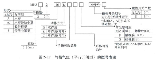

  1. 不同品牌的销售价格,从几百元到千余元不等,也属于易损件,如果设备使用太多的夹爪,在后续维护管理方面的费用支出会较大。

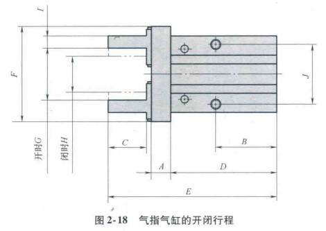

  2. 气指气缸的型号表达如图2-17所示,开时和闭时的行程(见图2-18)是和缸径一一对应的,和气紅可能同一缸径对应不同行程不一样
