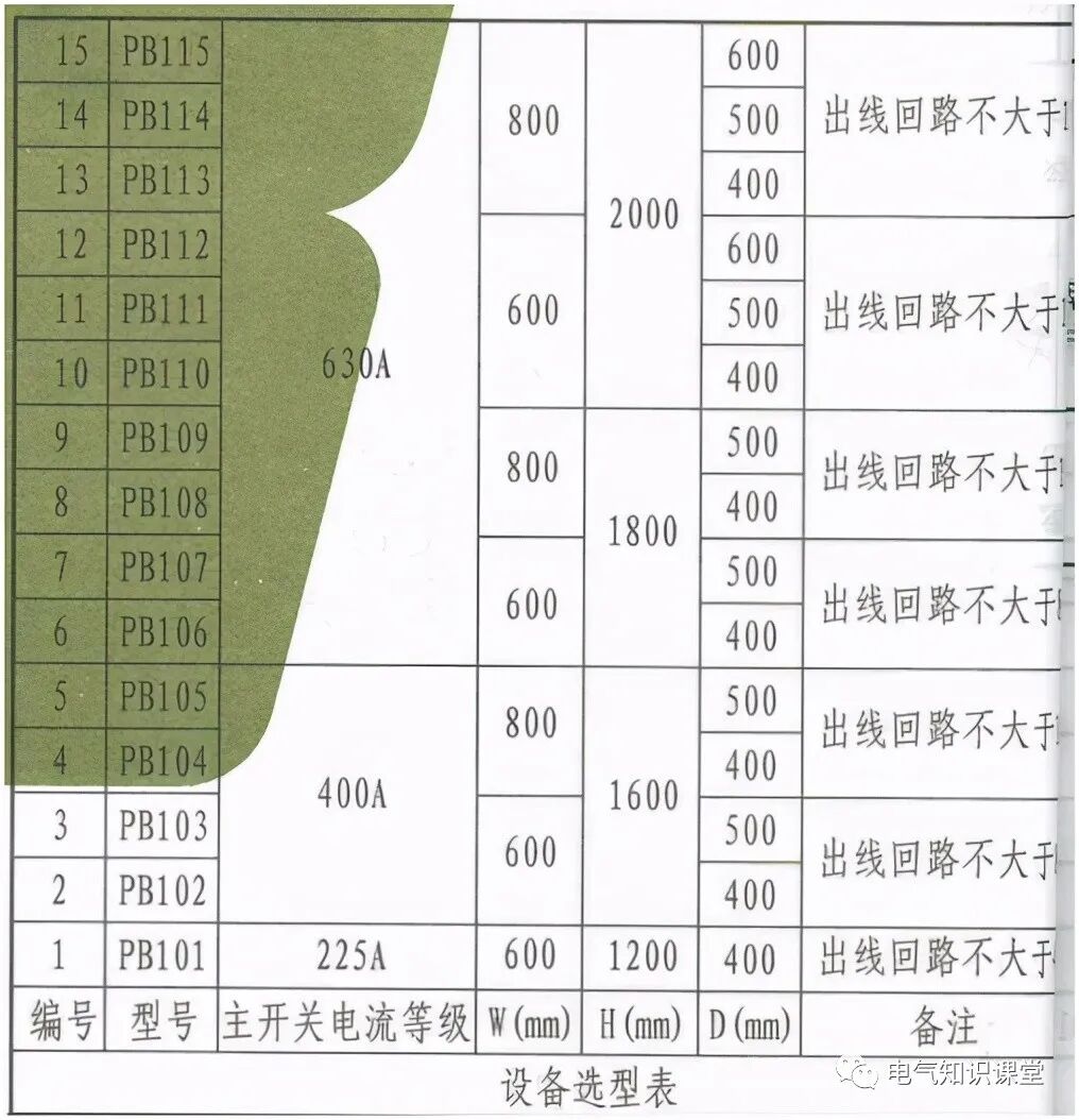

在实际业务过程中,经常会遇到图纸中配电箱的尺寸不给,需要根据现场情况定做,这种情况下造价人员计算电缆及电线的时候配电箱的半周长的长度就不知道该如何确定了。这种情况下一般都是先按照常规的尺寸计算,结算的时候可以根据实际配电箱 半周长 进行调整。那么什么是配电箱的常规尺寸呢?接下来我们就来看一下常见的根据配电箱的图集的规定配电箱的尺寸表:

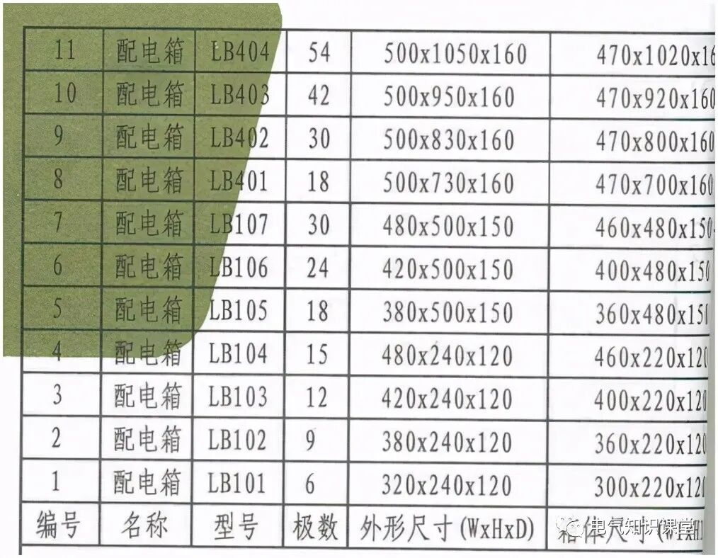

(1)配电箱选择表:
电气图纸中没有给配电箱准确的尺寸,那么怎么确定配电箱的尺寸?的图2

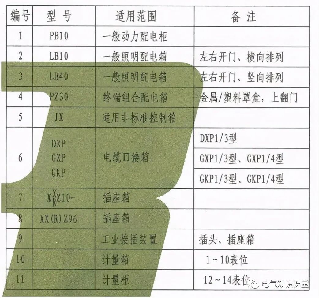

(3)一般照明配电箱尺寸:
电气图纸中没有给配电箱准确的尺寸,那么怎么确定配电箱的尺寸?的图4

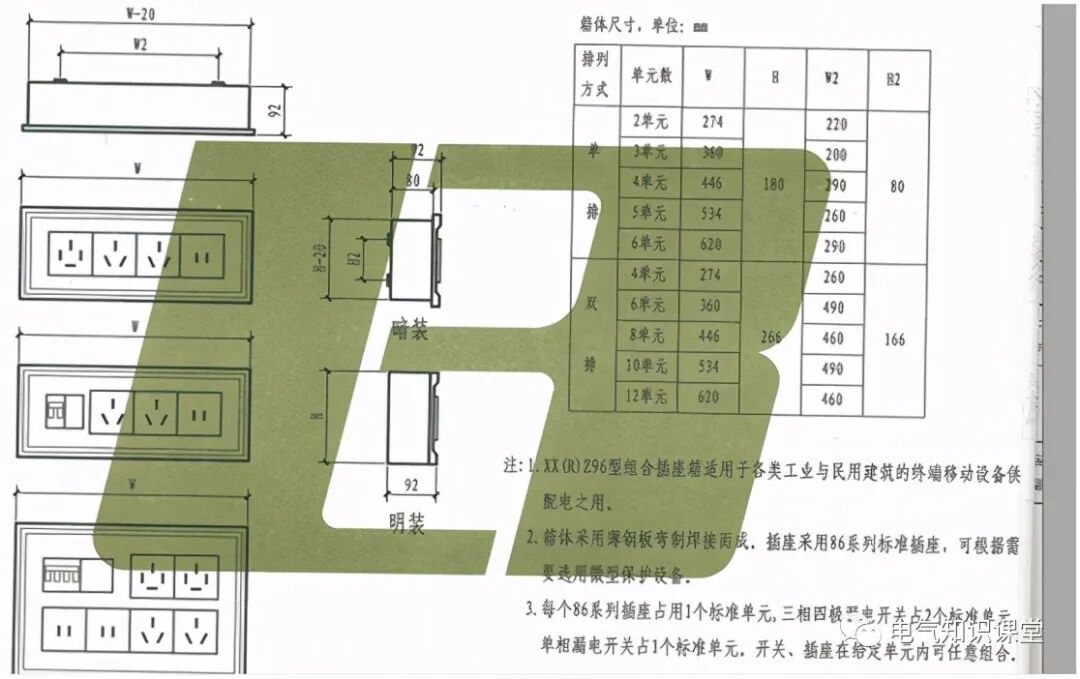

(4)插座箱尺寸表:
电气图纸中没有给配电箱准确的尺寸,那么怎么确定配电箱的尺寸?的图5

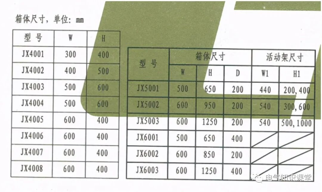

(5)非标准配电箱尺寸表:
电气图纸中没有给配电箱准确的尺寸,那么怎么确定配电箱的尺寸?的图6

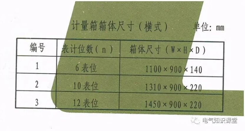

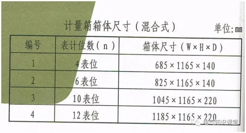

(6)计量箱尺寸需要区分配电箱内配置的电表个数:
电气图纸中没有给配电箱准确的尺寸,那么怎么确定配电箱的尺寸?的图7
电气图纸中没有给配电箱准确的尺寸,那么怎么确定配电箱的尺寸?的图8
