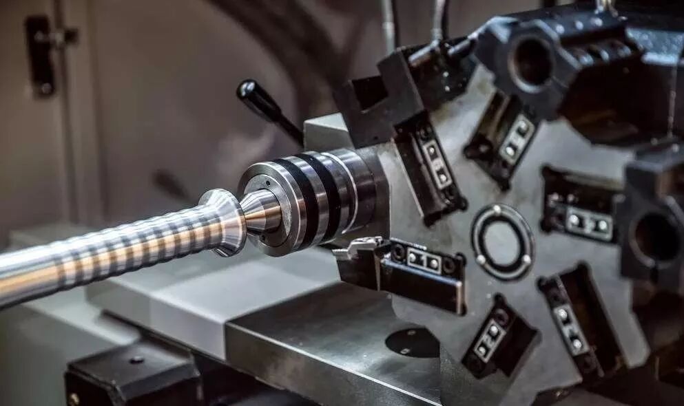

某型号是某车间的一套磨床夹具,其中一号件是一根长度为两米、直径Ø90mm的细长轴。
这个加工任务,我们单位以前没有加工过这个长度的轴类零件,没有加工经验可以借鉴,只能是自己想办法来完成任务,我们查阅了大量的磨工工艺和磨工实例,首先分析细长轴的加工难点—主要是变形,只有解决了热变形才能确保加工质量!
1、  磨削前的准工作:首先要校直细长轴,校直方法有热校和冷校两种方法,热校比冷校效果更为理想。
校直后的弯曲度应控制在1000mm不大于0.15mm,中心孔是细长轴的基准,细长轴在热处理过程中中心孔会产生变形,应对中心孔进行研磨,着色要在90%以上,只有这样才能保证细长轴的跳动要求。
2、  加工过程:合适的顶紧力是防止变形的主要因素,手要轻轻转动轴,轴在加工过程中要受热变形而延伸,所以不能太紧,太松的话容易发生事故,两端中心孔要抹黄油,起到润滑作用。
