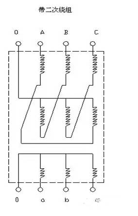

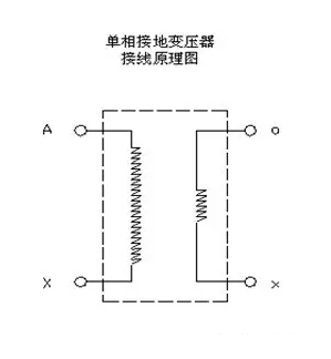

      对于三角形接线的配电系统,要造成系统的中性点,必须接入接地变压器。接地变压器有二种:Z型接地变压器(ZN、ZN,yn)和星形/三角形接线变压器(YN,d)。现在,多用Z型接地变压器,其中性点可接入消弧线圈。

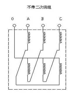

       Z型接地变压器,在结构上与普通三相芯式电力变压器相同,只是每相铁芯上的绕组分为上、下相等匝数的两部分,接成曲折形连接。接线方式不同,又分为ZN,yn1和ZN,yn11两种形式。
       Z型接地变压器同一柱上两半部分绕组中的零序电流方向是相反的,因此零序电抗很小,对零序电流不产生扼流效应。当Z型接地变压器中性点接入消弧线圈时,可使消弧线圈补偿电流自由地流过,因此Z型变压器广为采用作接地变压器。
       Z型接地变压器,还可装有低压绕组,接成星形中性点接地(yn)等方式,作为所用变压器使用。
       Z型接地变压器有油浸式干式绝缘两种,其中树脂浇注式是干式绝缘的一种。

       接地变压器采用Z型接线(或者称曲折型接线),即每一相线圈分别绕在两个磁柱上,两相绕组产生的零序磁通相互抵消,因而Z型接地变压器的零序阻抗很小(一般小于10Ω),空载损耗低,变压器容量可以利用90%以上。
       而普通变压器零序阻抗要大很多,消弧线圈容量一般不应超过变压器容量的20%,由此可见,Z型接线的变压器作为接地变压器是一种比较好的选择。
       一般系统不平衡电压较大时,Z型变压器的三相绕组做成平衡式,就可以满足测量需要。当系统不平衡电压较小时(例如全电缆网络),Z型变压器的中性点要做出30V~70V的不平衡电压以满足测量需要。
       接地变压器除可带消弧线圈外,也可带二次负载,代替站用变。在带二次负载时,接地变压器的一次容量应为消弧线圈容量与二次负载容量之和。

       另外接地变有电磁特性,对正序负序电流呈高阻抗,绕组中只流过很小的励磁电流。由于每个铁心柱上两段绕组绕向相反,同心柱上两绕组流过相等的零序电流呈现低阻抗,零序电流在绕组上的压降很小。
       也既当系统发生接地故障时,在绕组中将流过正序、负序和零序电流。该绕组对正序和负序电流呈现高阻抗,而对零序电流来说,由于在同一相的两绕组反极性串联,其感应电动势大小相等,方向相反,正好相互抵消,因此呈低阻抗。
