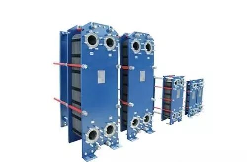

板式换热器是热换器的一种类型,主要是由一系列波纹形状的金属片叠装而成的一种新型又高效的换热器,器械内的各个板片组合形成了薄矩形通道,就这样进行热量交换,那么板式换热器原理有哪些呢?板式与管壳式换热器相比有哪些优势呢?下面来看看吧。
相比管壳式换热器,板式换热器有哪些优势?的图1

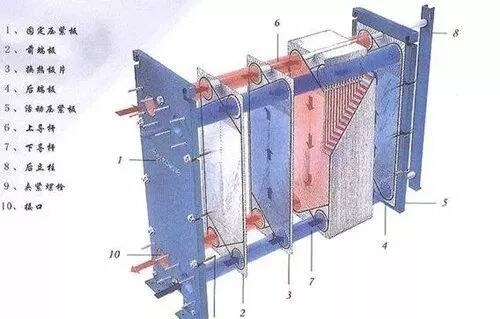

板式换热器原理 有哪些一:结构原理
板式换热器的结构原理是结构上的组合,是指按一定间隔将可拆卸的板式换热器中的冲压有波纹薄板通过垫片密封好,并且用特有的框架和压紧螺旋重叠来压紧,而板片和垫片的四个角孔就是流体的分配和汇集管道,能合理地将冷热流体分开,通过板片进行热交换。
板式换热器原理 有哪些二:工作原理
而板式换热器的工作原理则是通过板片进行热量交换,工作中的气流在两块板片之间的通道中流过。中间的隔层板片将依次通过流道的冷热流体分开,在此板片进行换热交换。
相比管壳式换热器,板式换热器有哪些优势?的图2

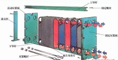

1、传热系数高
板式换热器是由不同的波纹板相互倒置才组合成的流道,,所以流体通过管道时的传热系数会更高,是管壳式的3至5倍。
2、对数平均温差大,末端温差小
管壳式换热器中的流体是错流流动,平均温差系数小,而板式换热器是并流或逆流方式,使得末端温差小,对水换热可低于1℃。
相比管壳式换热器,板式换热器有哪些优势?的图3

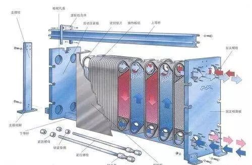

3、占地面积小
板式换热器结构紧凑,体积内的热换器是管壳式的2至5倍,占地面积会比管壳式换热器小上不少
相比管壳式换热器,板式换热器有哪些优势?的图4

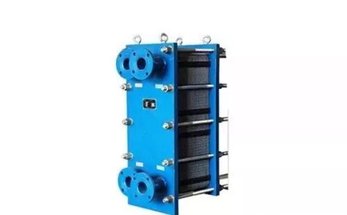

4、容易改变换热面积或流程组合
只要增加或减少几张板,就能相应的改变换热面积,改变板片排列就可重新组合流程。
相比管壳式换热器,板式换热器有哪些优势?的图5
