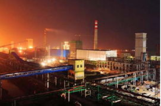

硫酸铵生产中因各种原因都会出现颜色变化,解决硫酸铵变色的问题需要多方面分析,采取有效措施。
一般焦化厂采用的是喷淋式饱和器生产硫酸铵的工艺。硫酸铵出现过黑色、灰色等不同的颜色,生产出了质量不合格的产品。在出现问题解决问题的过程中总结了一些经验。
