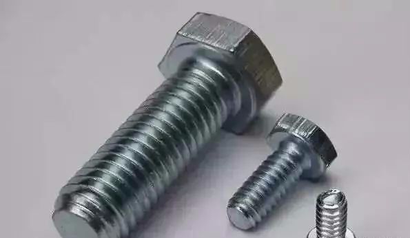

1、螺栓
图解螺栓、螺柱、销、铆钉、连接副等12类紧固件的图1
❶ 一般用途螺栓:品种很多,有六角头和方头之分。
❷ 铰制孔用螺栓:使用时将螺栓紧密镶入铰制孔内,以防止工件错位。
❸ 止转螺栓:有方颈、带榫之分。
❹ 特殊用途螺栓:包括T型槽用螺栓、活节螺栓和地脚螺栓。
❺ 钢结构用高强度螺栓连接副:一般用于建筑、桥梁、塔架、管道支架及起重机械等钢结构的摩擦型连接的场合。

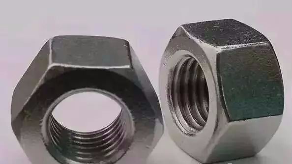

2、螺母
图解螺栓、螺柱、销、铆钉、连接副等12类紧固件的图2
有六角螺母、方螺母、开槽螺母、锁紧螺母和特殊用途螺母:如蝶形螺母、盖形螺母、滚花螺母和嵌装螺母等。

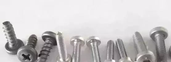

3、螺钉
图解螺栓、螺柱、销、铆钉、连接副等12类紧固件的图3
❶ 机器螺钉:因头型和槽形不同而分成许多品种。头型有圆柱头、盘头、沉头和半沉头几种。
❷ 紧定螺钉:紧定螺钉作固定零件相对位置用,头部有带一字槽的、内六角的和方头等类型。
❸ 内六角螺钉:内六角螺钉适用于安装空间较小或螺钉头部需要埋入的场合。
❹ 特殊用途的螺钉:如定位螺钉、不脱出螺钉和吊环螺钉。

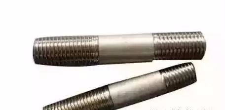

4、螺柱
图解螺栓、螺柱、销、铆钉、连接副等12类紧固件的图4
螺柱多用于连接被连接件之一厚度大,需使用结构紧凑或因拆卸频繁而不宜采用螺栓连接的地方。分等长和不等长双头螺柱,不等长双头螺柱适用于一端拧入部件机体起连接或紧固作用的场合。

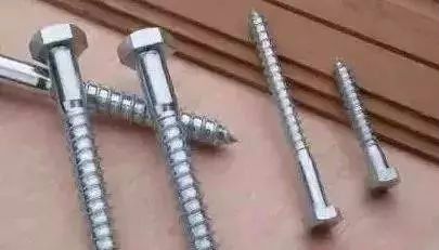

5、木螺钉
图解螺栓、螺柱、销、铆钉、连接副等12类紧固件的图5
木螺钉用于拧入木材。头型有圆头、沉头、半沉头等几种,头部槽形为开槽(一字槽)和十字槽两种。

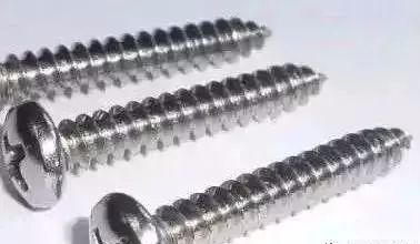

6、自攻螺钉
图解螺栓、螺柱、销、铆钉、连接副等12类紧固件的图6
与自攻螺钉相配的工作螺孔不需预先攻丝,在拧入自攻螺钉的同时,使内螺纹成型。

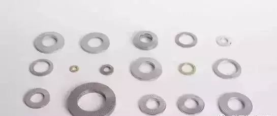

7、垫圈
图解螺栓、螺柱、销、铆钉、连接副等12类紧固件的图7
防松垫圈,垫圈放在螺栓、螺钉和螺母等的支承面与工件支承面之间使用,起防松和减小支承面应力的作用。

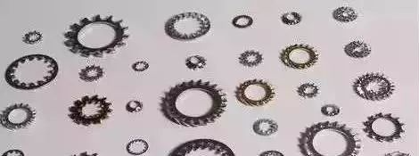

锁紧垫圈,分为平垫圈、弹簧垫圈、止退垫圈和斜垫圈。
止退垫圈有内齿锁紧垫圈、外齿锁紧垫圈、单耳止动垫圈、双耳止动垫圈和圆螺母用止动垫圈等。

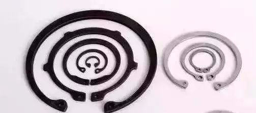

8、挡圈
图解螺栓、螺柱、销、铆钉、连接副等12类紧固件的图9
挡圈主要用来将零件在轴上或孔中定位、锁紧或止退。
图解螺栓、螺柱、销、铆钉、连接副等12类紧固件的图10
分弹性挡圈、 钢丝挡圈、 轴类件用锁紧挡圈、轴端挡圈。

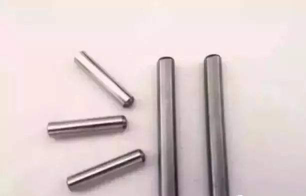

9、销
图解螺栓、螺柱、销、铆钉、连接副等12类紧固件的图11
销通常用于定位,也可用于连接或锁定零件,还可作为安全装置中的过载剪断元件。
❶ 圆柱销:圆柱销多用于轴上固定零件,传递动力,或作定位元件。
❷ 圆锥销:圆锥销具有1:50的锥度,便于安装对眼,也可保证自锁,一般用作定位元件和连接元件,多用于要求经常拆卸的地方。
❸ 开口销:开口销是连接机件的防松装置,使用时穿入螺母、带销孔的螺栓或其他连接件的销孔中,然后把脚分开。

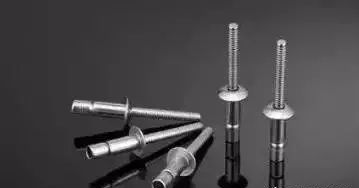

10、铆钉

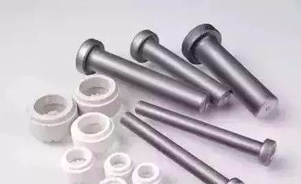

图解螺栓、螺柱、销、铆钉、连接副等12类紧固件的图12
铆钉一端有头部,且杆部无螺纹。使用时将杆部插入被连接件的孔内,然后将杆的端部铆紧,起连接或紧固作用。
热锻成型铆钉一般规格较大,多用于机车、船舶及锅炉等,通常需通过热锻使头部成型,另外有冷锻成型铆钉。
空心铆钉用于受剪力不大处,常用来连接塑料、皮革、木料、帆布等非金属零件。
