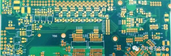

二、双面板抄板方法
1. 扫描线路板的上下表层,存出两张BMP图片。
2. 打开抄板软件Quickpcb2005,点“文件”“打开底图”,打开一张扫描图片。用PAGEUP放大屏幕,看到焊盘,按PP放置一个焊盘,看到线按PT走线……就象小孩描图一样,在这个软件里描画一遍,点“保存”生成一个B2P的文件。
3.再点“文件”“打开底图”,打开另一层的扫描彩图;
揭蛊!详细解析PCB抄板过程的图1
4. 再点“文件”“打开”,打开前面保存的B2P文件,我们看到刚抄好的板,叠在这张图片之上——同一张PCB板,孔在同一位置,只是线路连接不同。所以我们按“选项”——“层设置”,在这里关闭显示顶层的线路和丝印,只留下多层的过孔。
5. 顶层的过孔与底层图片上的过孔在同一位置,现在我们再象童年时描图一样,描出底层的线路就可以了。再点“保存”——这时的B2P文件就有了顶层和底层两层的资料了。
6. 点“文件”“导出为PCB文件”,就可以得到一个有两层资料的PCB文件,可以再改板或再出原理图或直接送PCB制版厂生产

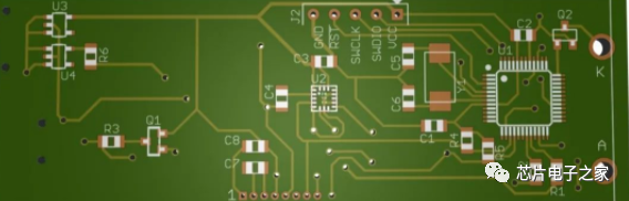

三、多层板抄板方法
其实四层板抄板就是重复抄两个双面板,六层就是重复抄三个双面板……,多层之所以让人望而生畏,是因为我们无法看到其内部的走线。一块精密的多层板,我们怎样看到其内层乾坤呢?——分层。
现在分层的办法有很多,有药水腐蚀、刀具剥离等,但很容易把层分过头,丢失资料。经验告诉我们,砂纸打磨是最准确的。
当我们抄完PCB的顶底层后,一般都是用砂纸打磨的办法,磨掉表层显示内层;砂纸就是五金店出售的普通砂纸,一般平铺PCB,然后按住砂纸,在PCB上均匀磨擦(如果板子很小,也可以平铺砂纸,用一根手指按住PCB在砂纸上磨擦)。要点是要铺平,这样才能磨得均匀。
丝印与绿油一般一擦就掉,铜线与铜皮就要好好擦几下。一般来说,蓝牙板几分钟就能擦好,内存条大概要十几分钟;当然力气大,花的时间会少一点;力气小花的时间就会多一点。
磨板是目前分层用得最普遍的方案,也是最经济的了。咱们可以找块废弃的PCB试一下,其实磨板没什么技术难度,只是有点枯燥,要花点力气,完全不用担心会把板子磨穿磨到手指头哦。
