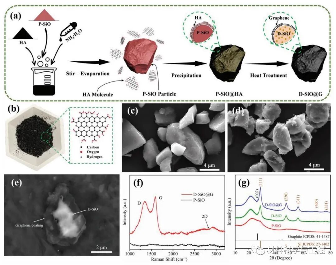

作者以煤炭腐殖酸为碳源,开发一种原位合成石墨烯包覆氧化亚硅负极的方法,腐殖酸丰富的官能团使其在碱性水溶液中具有很强的溶解性,这一特性使得用腐殖酸包覆氧化亚硅颗粒比用石墨烯或氧化石墨烯更有效。在本实验中,腐殖酸均匀地包覆在非晶态氧化亚硅表面(P-SiO@HA),随后进行的热处理产生歧化氧化亚硅,同时原位将腐殖酸转化为石墨烯包覆层,并通过物理化学表征和电化学测试验证了实验设计的有效性。
《AFM》:超强性能的石墨烯包覆氧化亚硅负极材料!的图2
1a) D-SiO@G负极材料的合成工艺示意图;b) 腐殖酸和其典型分子模型;c)P-SiOd)D-SiO@GSEM图;e)氟化氢刻蚀D-SiO@G粒子的背散射电子显微照片;f)P-SiOD-SiO@G的拉曼光谱图;g)P-SiOD-SiOD-SiO@GsamplesXRD图谱

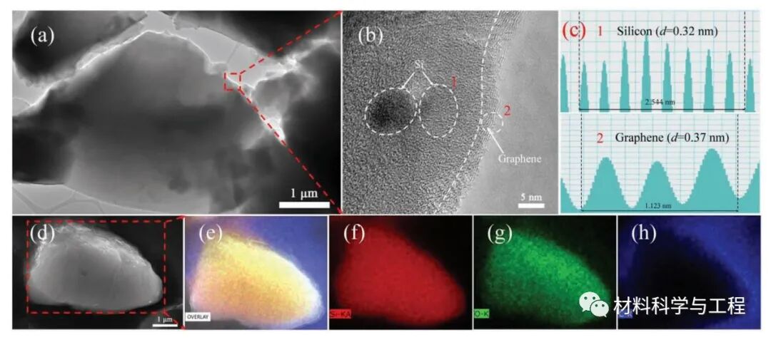

《AFM》:超强性能的石墨烯包覆氧化亚硅负极材料!的图4
3a,b) D-SiO@G的低倍和高倍TEM图;c)对应1区和2区的晶体硅和石墨烯层的晶面间距;d) D-SiO@G颗粒的扫描电镜截面图;e–h) 对应的EDX元素图谱

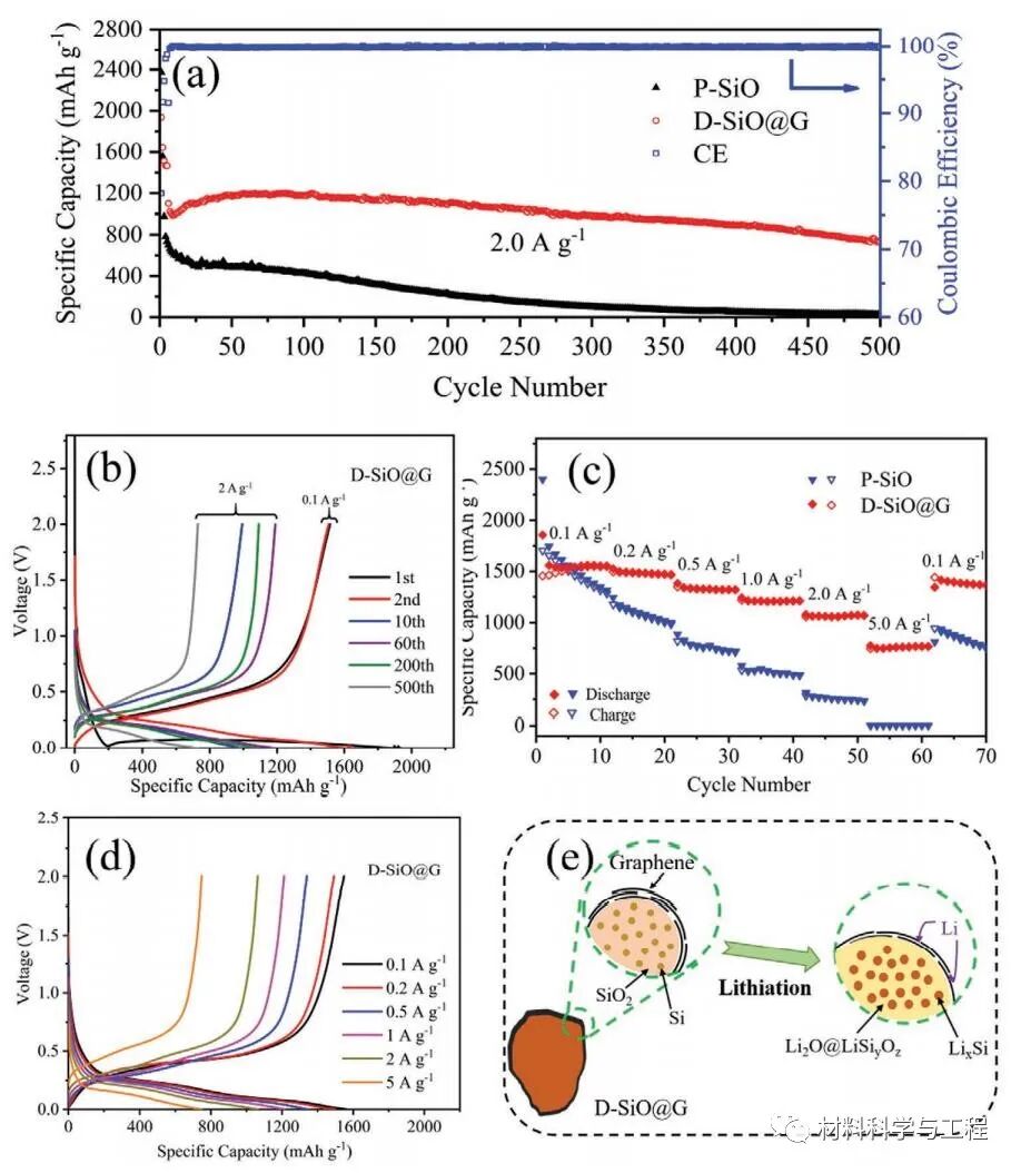

《AFM》:超强性能的石墨烯包覆氧化亚硅负极材料!的图5
4a) P-SiO的循环性能,D-SiO@G的循环性能和库伦效率;b)D-SiO@G电极不同循环下的充放电曲线;c) P-SiOD-SiO@G的倍率性能;d)D-SiO@G在不同电流密度下的充放电曲线;e) D-SiO@G 在嵌锂中图示说明石墨烯层可以缓冲氧化亚硅的膨胀

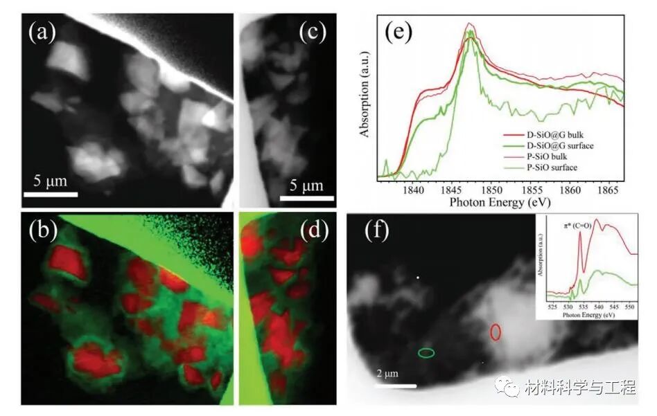

《AFM》:超强性能的石墨烯包覆氧化亚硅负极材料!的图6
5循环50周后a) P-SiO颗粒和c)D-SiO@G 颗粒的STXM图像和(b,d)对应能谱图;e)P-SiO颗粒、P-SiO颗粒表面、D-SiO@G颗粒和D-SiO@G颗粒表面的XANE光谱;f)循环过程中D-SiO@G颗粒的STXM图像和XANES光谱

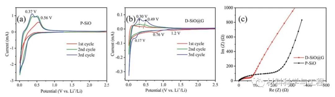

《AFM》:超强性能的石墨烯包覆氧化亚硅负极材料!的图7
6a) P-SiOb)D-SiO@G前三周的CV曲线;c) P-SiOD-SiO@G电极循环前的交流阻抗图

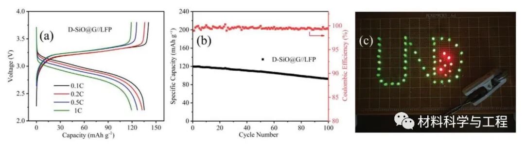

《AFM》:超强性能的石墨烯包覆氧化亚硅负极材料!的图8
7a) 不同倍率下D-SiO@G//LFP全电池的充放电曲线;b)D-SiO@G//LFP全电池在1 C下的循环性能和库伦效率;c) D-SiO@G//LFP全电池成功点亮LED矩阵
