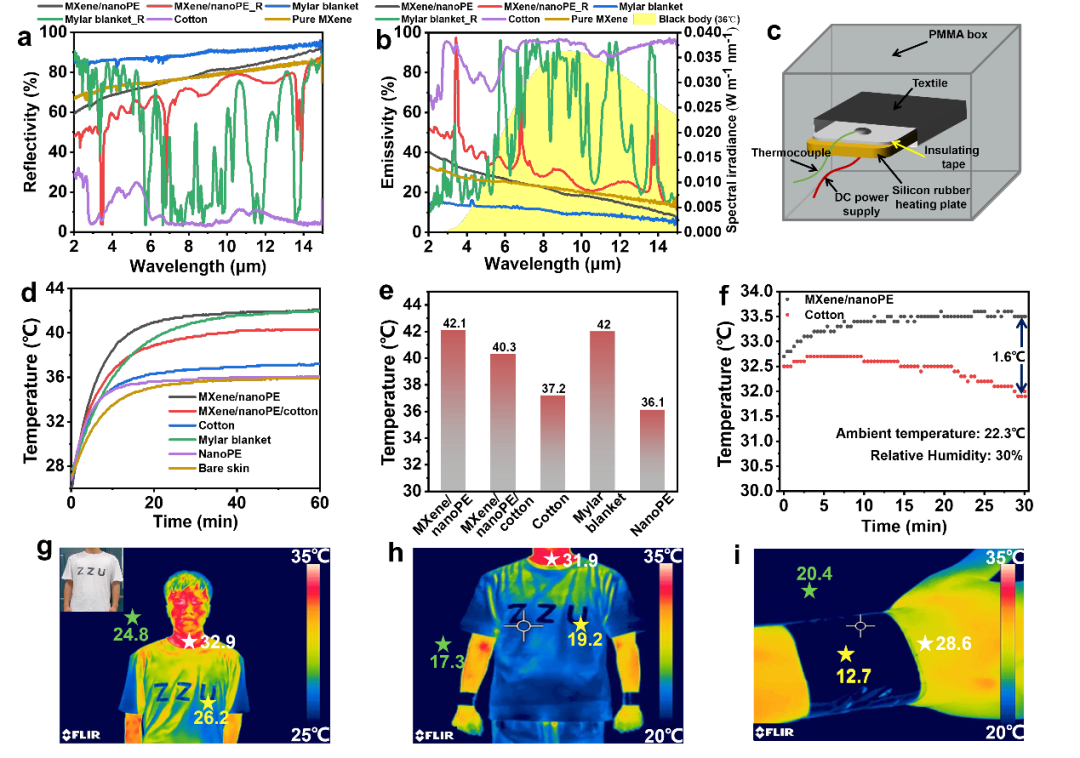

图3. MXene/nanoPE织物的室内被动辐射加热性能。
作者对比了MXene/nanoPE织物与其他织物和薄膜的红外发射率和室内被动辐射加热性能。MXene/nanoPE织物在7-14 μm范围内的发射率仅为0.176,远低于传统棉织物(0.931)。此外,在室内被动辐射加热测试中,厚度仅为12 μm的MXene/nanoPE织物覆盖的人造皮肤温度达到了42.1 ℃,高于棉织物的37.2 ℃,实际人体皮肤温度测试中,MXene/nanoPE织物的辐射加热性能仍比棉织物高1.6 ℃。将MXene/nanoPE织物放置在人体上,在红外热成像中呈现出颜色较暗的现象,进一步说明了其红外低发射特性和辐射加热特性。

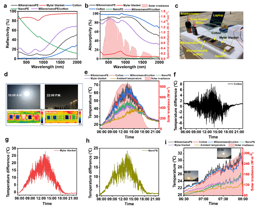

图4. MXene/nanoPE织物的室外光加热性能
UV-vis-NIR测试表明,MXene/nanoPE织物在太阳光波段有很高的吸收率,在可见光波段(400-780 nm)的吸收率高达0.913。作者分别在晴天和阴天进行了室外光热实验,结果表明,MXene/nanoPE织物的光加热最高温度可达73.5℃,明显高于其他织物,证明了MXene/nanoPE织物优异的光热转换能力。

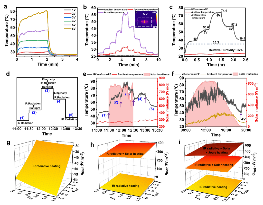

图5. MXene/nanoPE织物的电热性能和多种模式结合加热性能。
同时,MXene/nanoPE织物因其较高的电导率而展现出优异的电加热性能。对MXene/nanoPE织物施加直流电压,MXene/nanoPE织物表面温度迅速增加,在5V时达到了55℃,并在梯度升降电压实验中展现了优异的电热响应性和可调节性。室内外进行的多种模式结合的加热实验结果表明,三种加热模式可进行自由切换,在室内辐射加热和电热模式结合的加热实验中,最高温度达到了74.4℃,在室外三种模式结合加热实验中,最高温度超过了90℃。在长时间测试中,调节电压可以有效的对加热能力进行补偿以满足不同场景加热需求(如光照减弱等)。一维稳态传热模型分析结果表明,MXene/nanoPE织物的辐射加热能力与织物内、外表面的红外发射率有关,其中外表面发射率的影响更大。在引入光热和焦耳热后,净辐射热流值有明显提升,加热能力明显提高,与实际实验结果相一致。

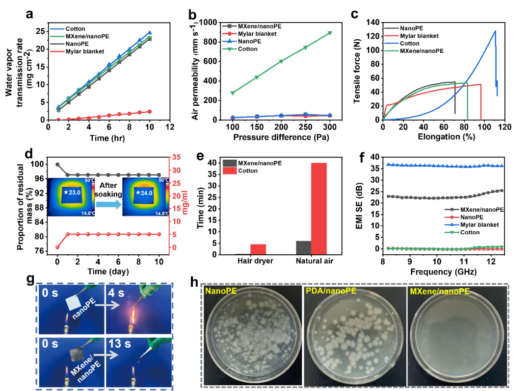

图6. MXene/nanoPE织物的可穿戴性能。
水汽透过率、防风、拉伸、水洗浸泡、速干、电磁干扰屏蔽、阻燃和抗菌等测试结果表明, MXene/nanoPE复合织物具有优异的可穿戴性。
