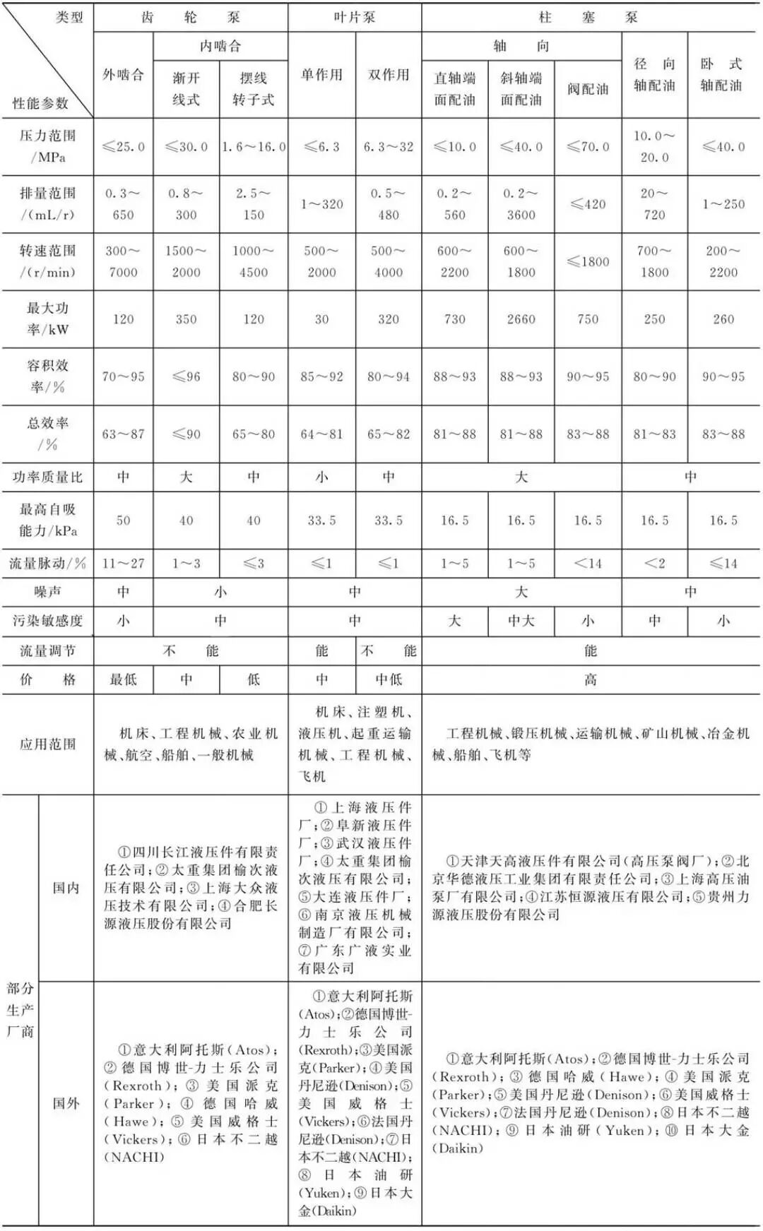

液压泵产品及种类繁多,按目前的技术水平及统计资料,常用液压泵的主要性能比较、应用范围及生产厂商如表1所列。
表1 常用液压泵产品主要性能比较、应用范围及生产厂商
常用液压泵产品性能比较及选择要点的图1
注:各生产厂的品种、产品型号及规格参数等以其产品样本为准。
