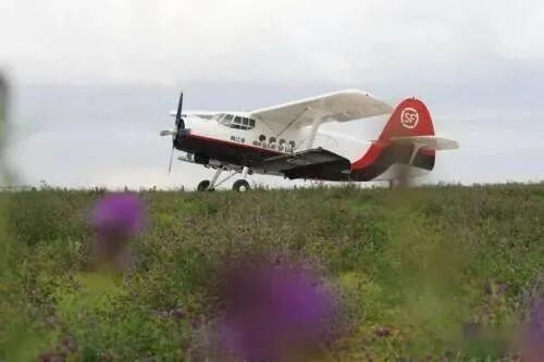

“末端+支线”无人机运营场景成本分析的图1
与传统陆路、航空货运及物流配送模式相比,支线无人航空货运与末端无人机物流配送相结合的模式具备较强的经济性和适应性优势。在这种模式下,专用航空物流网络中的货物由干线货机中转后经支线无人运输机200-500公里的短途运输到达智能物流中转站点,再无缝衔接末端配送无人机设备至最终货主,货物自干线货机开始由整套无人航空物流系统独立地完成支线运输和投递工作。
一方面这种模式能够解决有人支线航空货运资源短缺和人工成本高昂的问题,另一方面则可以解决现有物流配送中,货物投递的人员因素导致的及时性不足问题,同时大幅降低现有物流模式中企业的仓储成本。在该模式下物流企业只需要定期对无人机设备进行检查维护,确保其能够正常运行即可。在为物流企业降低人力物力投入的同时,也为其极大地节约了成本,更有效保障了物流配送工作的时效性。每年“双十一购物节”电商促销期间,物流配送规模巨大,凭借人工投递很难满足客户需求,而使用无人机进行投递,对货物进行有效的末级路径网络规划和分流配送,则极大地降低物流企业的配送负担和工时冗余。

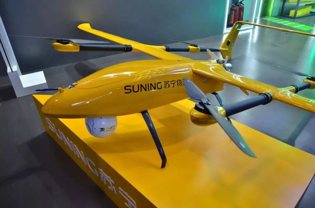

“末端+支线”无人机运营场景成本分析的图2
末端无人机的运营成本主要由3个方面构成,包括无人机设备成本、供能设备成本以及能源使用成本。
无人机设备成本是指一架无人机设备从生产制造到投入使用再到退役报废过程中产生的所有投入,它包含设备的生产制造成本以及定期保养与不定期维修成本。
以六旋翼无人机为例,一款物流无人机主要由机体、动力分系统、飞控与航电分系统、载荷分系统以及其他辅助模块构成。其中机体即为构成一架无人机的基本骨架,可以是一体成型的造型,也可以是中心体、机臂与脚架相对独立的结构;动力分系统主要包含多套电机、电调和螺旋桨总成;飞控与航电分系统是无人机的大脑,包括飞控模块、机载计算模块以及传感器模组,还包括地面端的辅助控制模块;对于物流无人机而言,其载荷分系统就是装载货箱以及货箱外部的涂装贴纸等;其他辅助模块则包括供电线路和信号线路使用的线材、接插件,以及结构连接的螺栓等。无人机的生产制造成本包括所有零配件的采购成本以及前期研发的成本分摊。
供能设备成本是指无人机存储及释放能量的设备的使用成本。 在纯电动无人机设备中,供能设备指储能动力电池;在油动无人机设备中,指燃油的储存设备;在油电混合无人机设备中,指燃油存储设备和储能动力电池。一架无人机生产周期内,供能设备需要依据寿命定时更换,出现损坏时为了设备整体性能与可靠性也需要及时更换。因此供能设备的使用成本是指:无人机生命周期内,更换的所有供能设备的总采购成本。
能源使用成本是指一架无人机生命周期内消耗的所有燃油和电能产生的成本总和。 对于纯电动无人机,燃油消耗量为0,电能的消耗成本即为能源使用成本;对于油动无人机,电能的消耗量为0,燃油的消耗成本即为能源使用成本;对于油电混合无人机,其储能动力电池内的电能绝大部分由燃油转化,约占95%,同时转化率一般低于100% ;另外5%的电能由电能直充而得,充电损耗几乎为0。

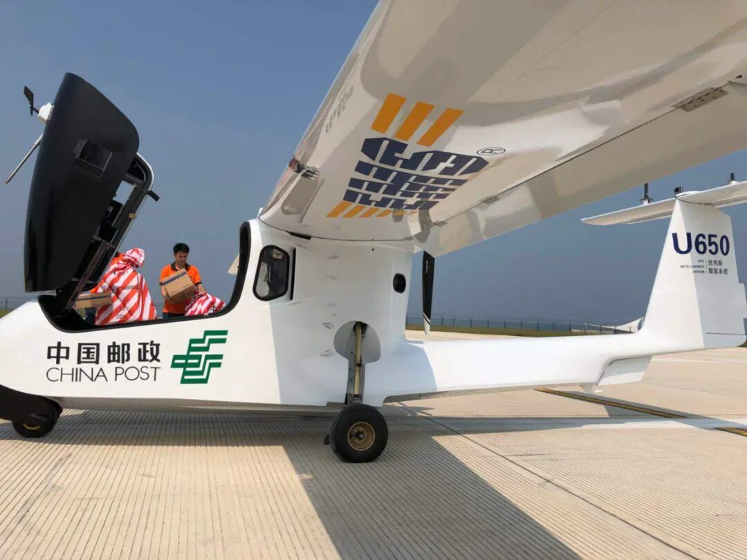

“末端+支线”无人机运营场景成本分析的图3
固定成本中的机组成本包括飞机驾驶员、运维人员和运控人员的工资,与有人机相比,有人机的机组成本除了固定成本中的机组工资外,还有一部分变动成本是机组人员的执飞小时补贴,同时有人机比一般情况下一架飞机会配3-5组机组,故无人机的机组成本较有人机成本优势明显。购机成本为飞机采购成本。为了充分开发、发挥通用航空的潜力,国务院和地方政府在政策上做出了大力支持,例如减免增值税和关税等,故本次测算的购机成本以飞机采购价测算,未包含增值税等其他费用。其他运营成本包括机库租赁费和通讯费。
以某飞机设计公司研发的一款大型航空货运无人飞机为例,其最大起飞重量达1400公斤,最大商载500公斤,最大航程1500公里,巡航速度可达240公里每小时,使用升限3500米。
该型飞机设计使用寿命为12年,12年后残值假设为0。假设航运过程中典型航段距离为200km,航班频次为每天航飞6班,一周飞行6天。油价考虑到目前价格较低,受疫情影响所致,为非正常情况价格,故以以往的正常情况下航空煤油价格作为假设条件,假设为4000元人民币/吨。考虑到现阶段无人机运输还属于初级运营模式探索阶段,在机组设置方面较为保守,一个机组由一名驾驶员、一名运维人员和一名运控人员组成,且可同时负责三架无人飞机的运行。机组成本依据某无人机企业的机组薪酬水平做的测算。维修成本是依据通航企业的维修经验值做的综合测算。
通过初步模拟测算,在200km的典型航段中,预计该型飞机的单航段运行成本合计人民币1161元,其中变动成本占直接运营成本的51.8%,固定成本占直接运营成本的48.2%。变动成本中机场/总局收费后期将有相应的减免政策,且量产后该飞机的售价保守估计将下降30%,运营成本将下降5%到10%。

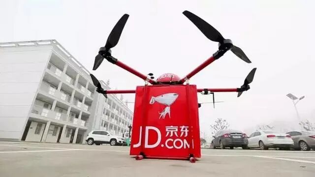

“末端+支线”无人机运营场景成本分析的图4
2016年国务院发布38号文件,将通用航空定位为“战略性新兴产业体系”,将发展通用航空上升为国家政策。民航局2018年发布《关于同意航空分类管理的指导意见》,加大放管服力度,致使省级政府成为通航发展的引导力量。无人航空产业已成为各地经济转型的重要抓手。作为一种综合学科产业,当地无人航空运输产业的发展,一方面能够完善当地产业结构,有效带动当地经济,另一方面可以缓解地方就业压力,培养一批新兴行业人才。地方政府极大可能为此配套相应的的补贴政策,能够进一步摊薄运营成本,实现更大的盈利空间。
经过综合测算,采用“末端+支线”无人航空物流的模式,可为物流企业降低经营成本达30%以上,提升运送效率达50%以上,其效率与成本优越性显而易见,真正实现降本增效的目标。
