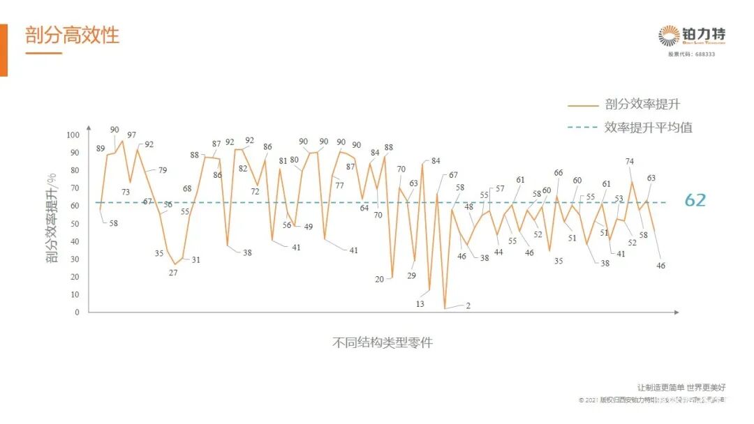

一、剖分高效性
与传统行业相比,选区激光熔化成形的优势之一是更适合于成形复杂结构的零件,例如传统铸锻造无法成形的复杂流道结构、复杂轻量化点阵结构等。而剖分效率与结构复杂度相对成反比,因此结构复杂度的上升会带来剖分效率一定程度上的下降。
针对这个问题,铂力特BP团队结合打印零件的结构特点,做了大量的工作来提高复杂结构的剖分效率。与前期版本相比,新版剖分效率提升了2%-97%不等,平均剖分效率提高至62%。
铂力特发布金属3D打印剖分软件Build Planner,已稳定运行11万小时的图2

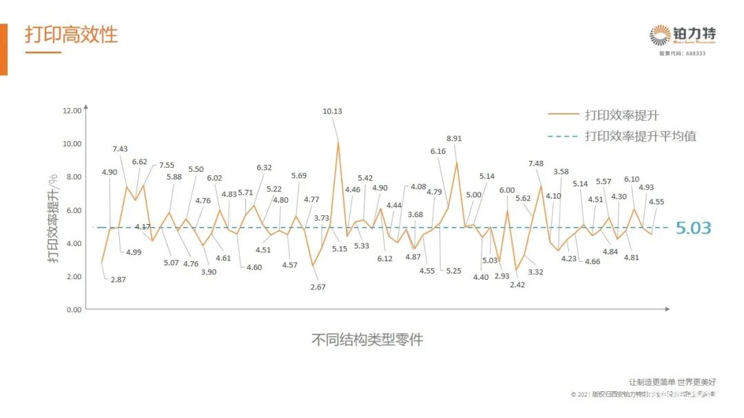

二、打印高效性
打印高效性是BP性能的核心指标之一,而打印效率的提高必须建立在实际打印的经验之上,保证打印效率提高的同时兼顾打印质量。铂力特基于全产业链解决方案服务经验,将生产所得的多项优化经验耦合进BLT-Build Planner,和前期版本相比打印效率提高了2%-10%不等,平均打印效率提高在5%以上。
随着增材制造需求的增长,效率的提高将会在设备产能提高、产品成本降低上为客户创造更大的价值。

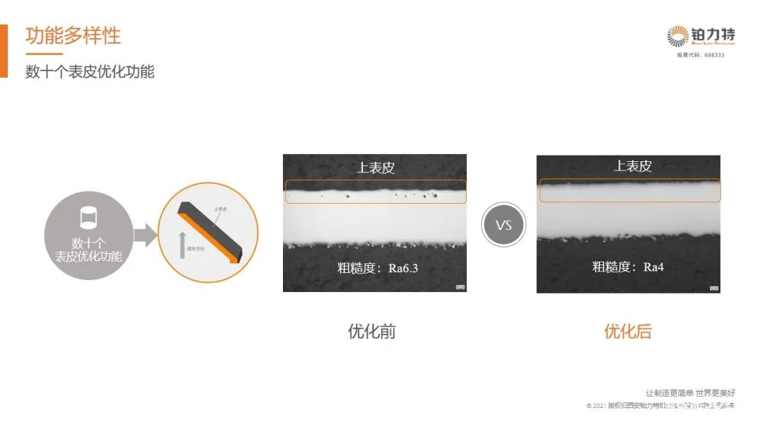

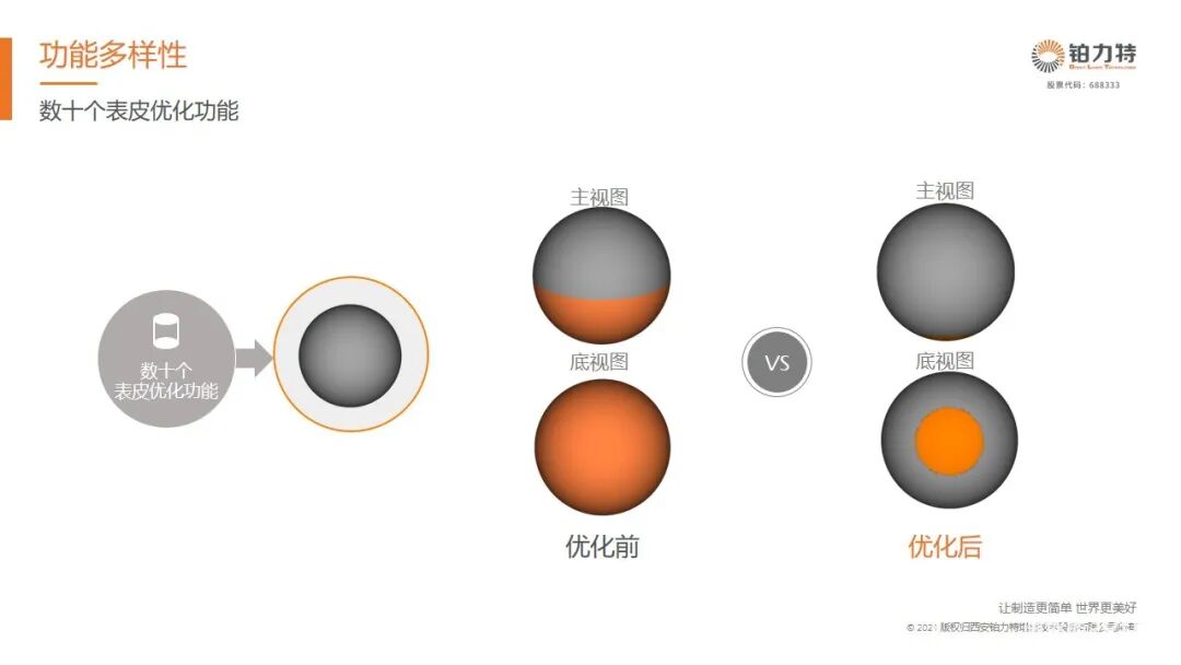

同时,BLT-Build Planner软件开发有数十个表皮优化功能来提高打印零件的表皮质量。通过优化功能,解决了表皮和内填充交界区域存在孔洞的问题,使表皮内部保持致密的同时表面粗糙度也得到提升。
铂力特发布金属3D打印剖分软件Build Planner,已稳定运行11万小时的图5

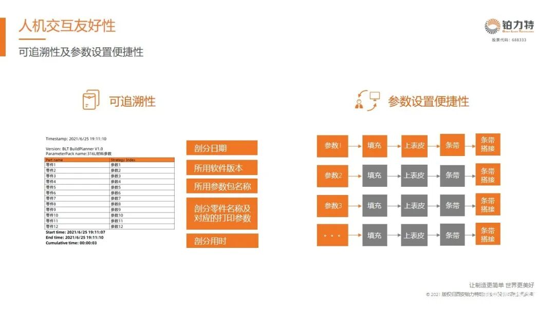

四、人机交互友好性
考虑用户的使用习惯,铂力特提取了多样本的用户优化需求,融合进BLT-Build Planner软件,持续提高软件的人机交互友好性。
软件中开发的智能参数自动匹配功能可以为批量化打印的零件实现参数自动匹配,节省剖分前的预处理时间;为了满足用户对批量打印零件的质量追溯诉求,BLT-Build Planner软件中的报表功能会在剖分后一键生成包含剖分日期、所用参数包名称、零件信息及剖分时选择的对应参数等信息,帮助用户归档关键信息;同时,软件开发了界面智能记忆功能,当进行多个并行参数设置时,软件能够自动记忆初次设置参数的路径,在下一策略输入时能够自动锁定到同一功能界面,方便用户正交试验参数设置。

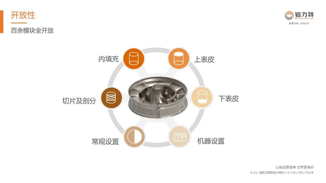

五、开放性
BLT-Build Planner的开放性体现在机器设置、常规设置、切片及剖分、内填充、上表皮、下表皮的百余模块全开放, 用户可以根据需要进行自主开发,以满足不同零件的成形需求。

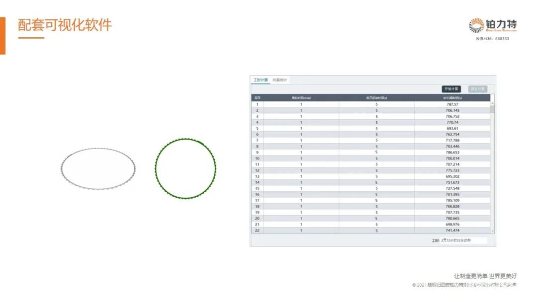

六、配套可视化软件
BLT-Build Planner软件配套有专业的可视化软件,用于检查剖分后的程序。该软件可进行自动化打印程序预览,也可定位至任何高度进行单层预览。可视化软件中还配套有精准的机时预估功能,方便零件打印前的设备排产。
