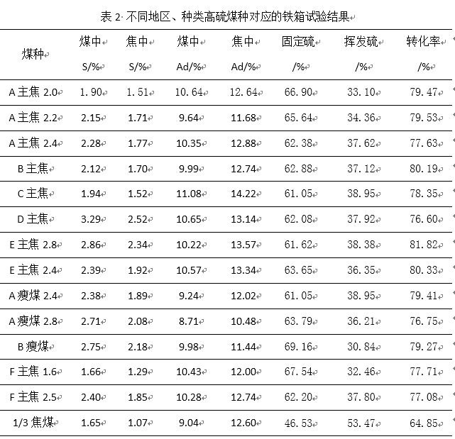

根据采购提供的高硫煤,其中包括有高硫主焦煤、高硫1/3焦煤、高硫瘦煤,对这些高硫煤分别做单种煤铁箱试验,按照国标测定对应煤和焦炭的含硫量,分析其硫份转化率情况。
铁箱试验:将单种煤装入铁箱之中,四周开若干排气孔,焦炉装煤前,将其从焦炉焦侧推入炭化室,推焦时随焦炭推出,用自来水熄焦。

从表2可以看出:
2.1受挥发份的影响,高硫主焦与高硫1/3煤的硫份转化率存在较大区别,高硫1/3的转化率低于高硫主焦;
2.2高硫主焦之间硫份转化率基本在7680%,变化不大,主要与煤中硫的存在形式有关,有机硫主要存在于胶质体中,煤的粘结指数直接反映了胶质体的多少。无机硫主要以硫酸盐、亚硫酸盐、硫化物等形式存在,直接通过煤的灰份反映出来。同时我国对炼焦煤种进行了严格的分类,主焦煤化学分析组成相对稳定,因此高硫主焦之间硫份转化变化不大。但同一产地或不同产地高硫主焦之间,由于粘结指数以及灰份的差别,造成硫份转化率存在细微偏差。灰分高,转化率高,主要是由于灰份中存在无机硫,这部分硫随灰份进入焦炭之中。粘结指数高,转化率低,主要是由于煤种的胶质体中含有有机硫,受高温分解进入煤气中。

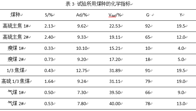

(1)选择同一高硫主焦煤,进行配煤试验,逐步增加瘦煤的比例,通过生产试验确定焦炭质量以及配合煤硫份的转化率;
(2)选择两种高硫主焦煤,高硫煤的总比例不变,控制配煤挥发份基本一致,对比两种高硫煤配煤方案与一种高硫煤配煤方案焦炭质量以及配合煤硫份的转化率;

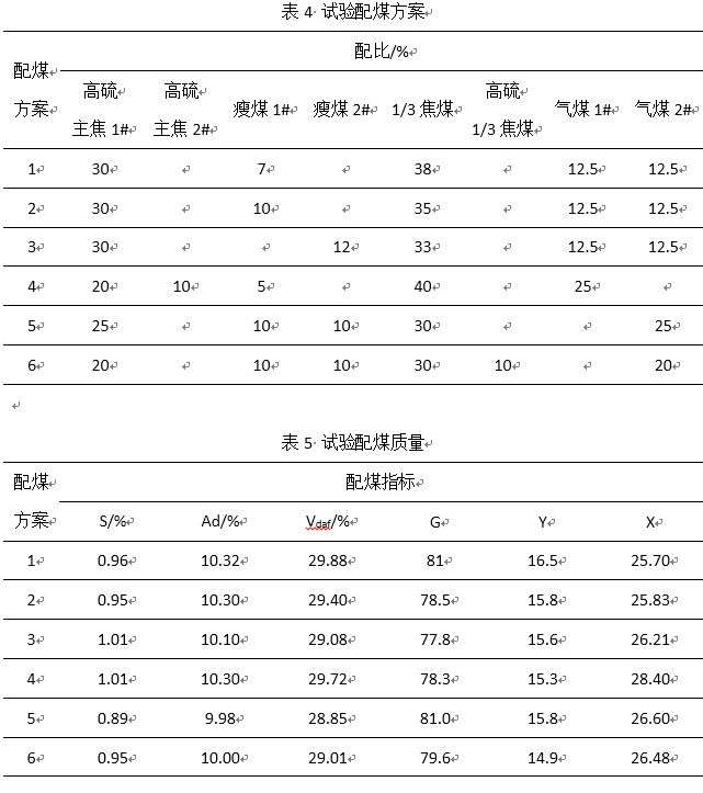

(3)选择高硫主焦煤和高硫1/3煤,控制配煤挥发份基本一致,用高硫1/3替代部分高硫主焦以及气煤,对比两种配煤方案焦炭质量以及硫份转换率。

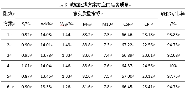

通过表36可知,实际生产中,配入高硫煤,焦炭的冷热强度都能达到市场要求。配煤挥发份的高低,对硫转化率有影响,挥发份越低,转化率越低。
配入高硫1/3煤有利于改善硫的转化率。不同种类的高硫主焦配煤炼焦,对最终硫的转化率影响不同。

 4.3某公司在目前供应炼焦煤源和焦炉生产工况的条件下,若生产二级或准一级或一级国标冶金焦炭,在确定炼焦配煤比方案时,依据炼焦生产配煤试验得出的硫转化率情况,可选用硫转化率为9094%来测算配合煤硫分质量控制指标。
