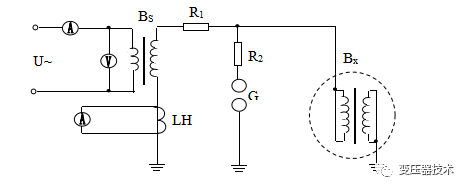

公频交流耐压试验
公频交流耐压试验设备一般需要试验变压器、调压器、高压静电电压表和球隙,必要时还需在高压测串接交流电流表和水阻。试验时应根据被试品对试验电压和容量的要求正确选择试验设备。
