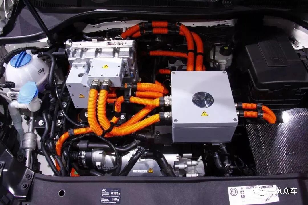

高压导线作为新能源汽车高压线束的核心零部件,其选型是否正确显得十分关键。一般主要参考一些重要信息:客户标准、实际应用和特殊要求等,从而选择安全合适的高压导线。
新能源汽车高压线束导线如何选择?的图2
