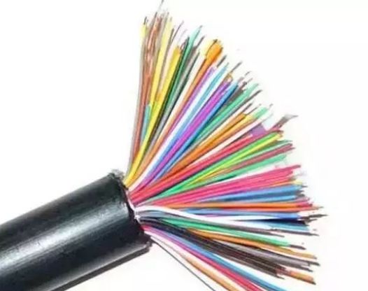

如何判断电线电缆的平方数是否达标?电线电缆的平方数计算方法的图1
电线几平方是国家标准规定的的一个标称值,电线的平方实际上标的是电线的横截面积,即电线圆形横截面的面积,单位为平方毫米。是用户根据电线电缆的负荷来选择电线电缆。

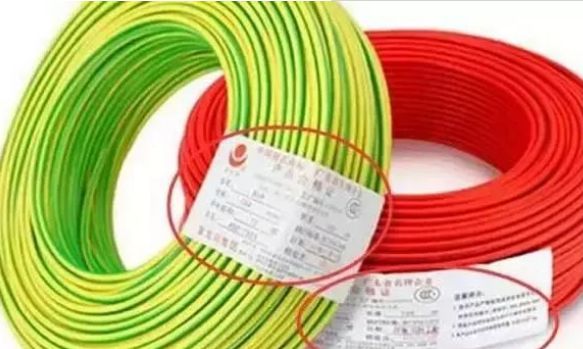

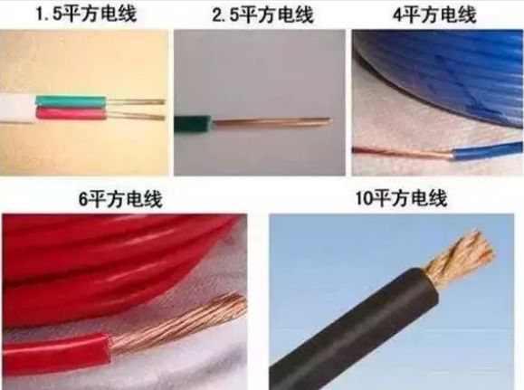

1、整捆的新线,包装表面会有线的标签,清楚标注线的品牌、型号、线径(电线的平方数),见下图。
如何判断电线电缆的平方数是否达标?电线电缆的平方数计算方法的图2

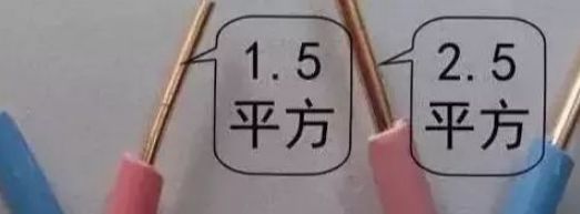

2、有些大品牌的电线在绝缘层上印有品牌、型号、线径(电线的平方数)。
3、对于没有标注的电线,经验丰富的电工可以通过目测,看出电线的平方数。
4、没有经验的人,如果要判断电线的粗细(平方),可用游标尺测量电线的直径,然后求出截面。

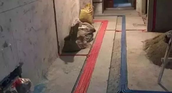

一般来说,经验载电量是当电网电压是220V时候,每平方电线的经验载电量是一千瓦左右。
铜线每个平方可以载电1-1.5千瓦,铝线每个平方可载电0.6-1千瓦。因此功率为1千瓦的电器只需用一平方的铜线 就足够了。
具体到电流,短距送电时一般铜线每平方可载3A到5A的电流。散热条件好取5A/平方毫米,不好取3A/平方毫米。

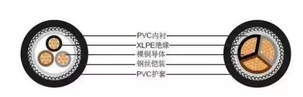

电缆大小也用平方标称,多股线就是每根导线截面积之和。
电缆截面积的计算公式:0.7854 × 电线直径(毫米)的平方 × 股数如48股(每股电线直径0.2毫米)1.5平方的线:0.7854 ×(0.2 × 0.2)× 48 = 1.5平方
