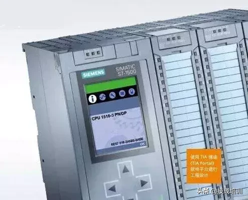

1、1500CPU上配置有LED显示屏,可方便显示CPU状态和故障信息等。前连接器有接线位置,并提供专门的电源元件和屏蔽支架及线卡,使接线更方便,可靠性更高。拥有人性化的外形设计

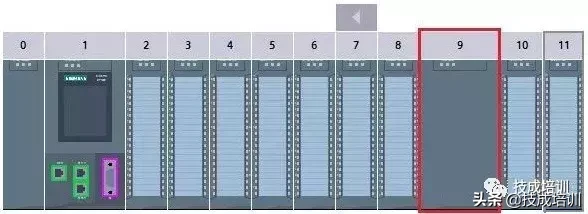

2、自带以太网口,联网能力强,处理速度快,诊断能力和安全性高。S7-300的PLC为大中型PLC却没有以太网口,这使得编程调试很不方便,而具有拓展以太网口的CP模块又价值上万元,1500PLC的出现成功的解决这个问题。

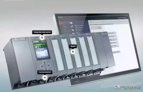

4、高效率组态和编程,便捷信息采集和查看S7-1500PLC是无缝集成到TIA博途软件中,无论是硬件组态、网络连接和上位组态,还是软件编程,其操作均简单快捷。

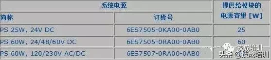

(1)、系统电源 (PS)
系统电源为背板总线提供内部所需的系统电压。这种系统电压将为模块电子元件和 LED 指示灯供电。CPU或者接口模块未连接到 24 VDC 负载电流电源时,系统电源还可以为其供电。

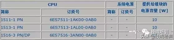

下面的三个表格给出了为模板供电的可能配置方式

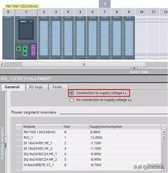

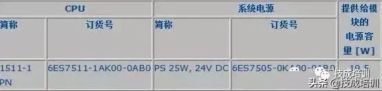

A、只通过 CPU 给背板总线供电
通过负载电流电源向 CPU 提供 24 VDC 电压。CPU 的参数分配:STEP 7 的“常规”(General) 选项卡内“属性”(Properties navigation) 区域导航中,选择“连接电源电压 L+” (Connection to supply voltage L+) 选项,以便 STEP 7 可以正确进行供电平衡计算。

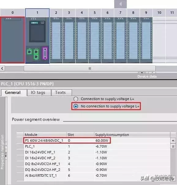

B、只通过系统电源给背板总线供电
位于 CPU 左侧 0 号槽的系统电源通过背板总线为 CPU 供电。CPU 的参数分配:在 STEP 7 的“常规”(General) 选项卡内“属性”(Properties navigation) 区域导航中,选择“未连接电源电压 L+”(No connection to supply voltage L+) 选项,以便 STEP 7 可以正确进行供电平衡计算。

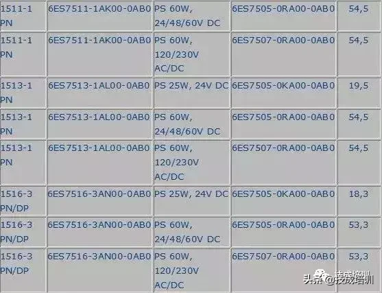

C、通过 CPU 和系统电源给背板总线供电
向系统电源提供允许的电源电压,并通过负载电流电源向 CPU 提供 24 VDC 电压。CPU 的参数分配同第一条。在 CPU 右侧的插槽中,最多插入 2 个系统电源(电源段)。
