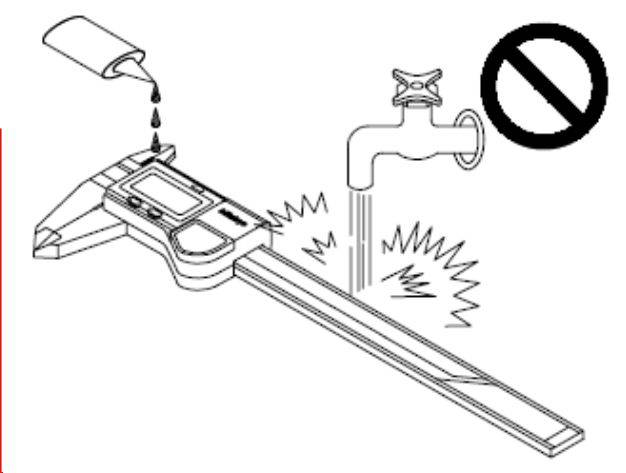

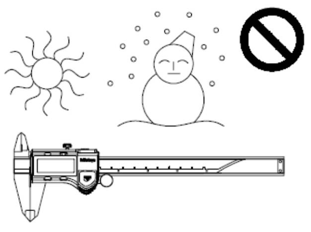

使用后的注意事项
1. 使用后,确认各部位有无损伤并将整体清洁干净。
在附着有水溶性切削油等场所使用时,清洁后,请务必进行防锈处理。
【工具使用】初中就开始学习的游标卡尺,你真的会用吗的图39
2. 将外侧量爪打开0.2~2mm左右,无需拧紧紧固螺钉保管。(图7)
【工具使用】初中就开始学习的游标卡尺,你真的会用吗的图40
3. 不能在高温高湿、多尘埃及多油污的场所存放。
*如使用数显型卡尺,若长期不使用时请取下电池。
