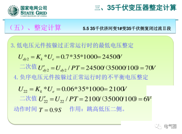

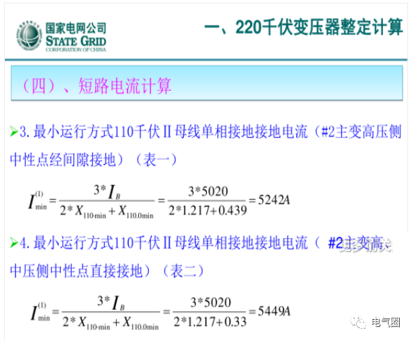

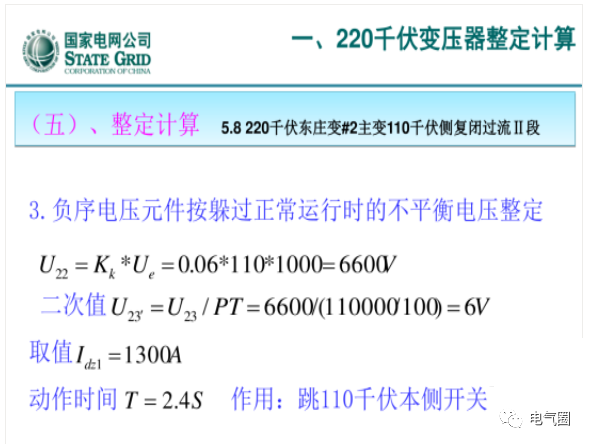

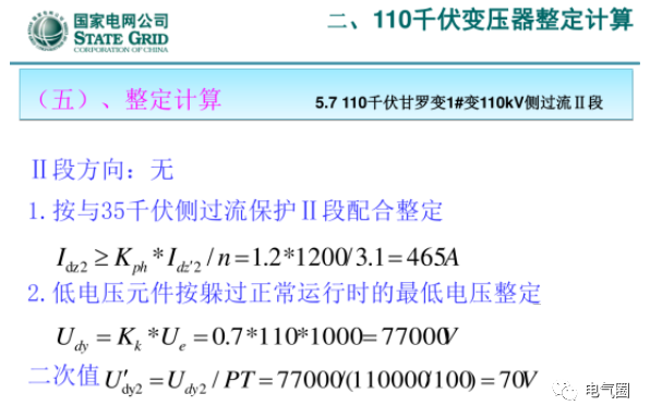

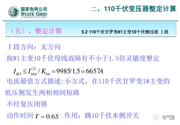

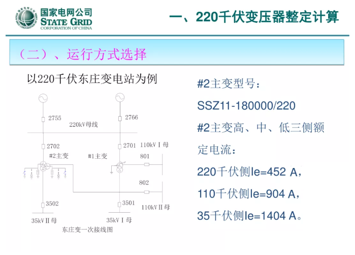

【干货】220kV、110kV、35kV变压器保护整定计算实例
【干货】220kV、110kV、35kV变压器保护整定计算实例的图1
【干货】220kV、110kV、35kV变压器保护整定计算实例的图2
【干货】220kV、110kV、35kV变压器保护整定计算实例的图3
【干货】220kV、110kV、35kV变压器保护整定计算实例的图4
【干货】220kV、110kV、35kV变压器保护整定计算实例的图5
【干货】220kV、110kV、35kV变压器保护整定计算实例的图6
【干货】220kV、110kV、35kV变压器保护整定计算实例的图7
【干货】220kV、110kV、35kV变压器保护整定计算实例的图8
【干货】220kV、110kV、35kV变压器保护整定计算实例的图9
【干货】220kV、110kV、35kV变压器保护整定计算实例的图10
【干货】220kV、110kV、35kV变压器保护整定计算实例的图11
【干货】220kV、110kV、35kV变压器保护整定计算实例的图12
【干货】220kV、110kV、35kV变压器保护整定计算实例的图13
【干货】220kV、110kV、35kV变压器保护整定计算实例的图14
【干货】220kV、110kV、35kV变压器保护整定计算实例的图15
【干货】220kV、110kV、35kV变压器保护整定计算实例的图16
【干货】220kV、110kV、35kV变压器保护整定计算实例的图17
【干货】220kV、110kV、35kV变压器保护整定计算实例的图18
【干货】220kV、110kV、35kV变压器保护整定计算实例的图19
【干货】220kV、110kV、35kV变压器保护整定计算实例的图20
【干货】220kV、110kV、35kV变压器保护整定计算实例的图21
【干货】220kV、110kV、35kV变压器保护整定计算实例的图22
【干货】220kV、110kV、35kV变压器保护整定计算实例的图23
【干货】220kV、110kV、35kV变压器保护整定计算实例的图24
【干货】220kV、110kV、35kV变压器保护整定计算实例的图25
【干货】220kV、110kV、35kV变压器保护整定计算实例的图26
【干货】220kV、110kV、35kV变压器保护整定计算实例的图27
【干货】220kV、110kV、35kV变压器保护整定计算实例的图28
【干货】220kV、110kV、35kV变压器保护整定计算实例的图29
【干货】220kV、110kV、35kV变压器保护整定计算实例的图30
【干货】220kV、110kV、35kV变压器保护整定计算实例的图31
【干货】220kV、110kV、35kV变压器保护整定计算实例的图32
【干货】220kV、110kV、35kV变压器保护整定计算实例的图33
【干货】220kV、110kV、35kV变压器保护整定计算实例的图34
【干货】220kV、110kV、35kV变压器保护整定计算实例的图35
【干货】220kV、110kV、35kV变压器保护整定计算实例的图36
【干货】220kV、110kV、35kV变压器保护整定计算实例的图37
【干货】220kV、110kV、35kV变压器保护整定计算实例的图38
【干货】220kV、110kV、35kV变压器保护整定计算实例的图39
【干货】220kV、110kV、35kV变压器保护整定计算实例的图40
【干货】220kV、110kV、35kV变压器保护整定计算实例的图41
【干货】220kV、110kV、35kV变压器保护整定计算实例的图42
【干货】220kV、110kV、35kV变压器保护整定计算实例的图43
【干货】220kV、110kV、35kV变压器保护整定计算实例的图44
【干货】220kV、110kV、35kV变压器保护整定计算实例的图45
【干货】220kV、110kV、35kV变压器保护整定计算实例的图46
【干货】220kV、110kV、35kV变压器保护整定计算实例的图47
【干货】220kV、110kV、35kV变压器保护整定计算实例的图48
【干货】220kV、110kV、35kV变压器保护整定计算实例的图49
【干货】220kV、110kV、35kV变压器保护整定计算实例的图50
【干货】220kV、110kV、35kV变压器保护整定计算实例的图51
【干货】220kV、110kV、35kV变压器保护整定计算实例的图52
【干货】220kV、110kV、35kV变压器保护整定计算实例的图53
【干货】220kV、110kV、35kV变压器保护整定计算实例的图54
【干货】220kV、110kV、35kV变压器保护整定计算实例的图55
【干货】220kV、110kV、35kV变压器保护整定计算实例的图56
【干货】220kV、110kV、35kV变压器保护整定计算实例的图57
【干货】220kV、110kV、35kV变压器保护整定计算实例的图58
【干货】220kV、110kV、35kV变压器保护整定计算实例的图59
【干货】220kV、110kV、35kV变压器保护整定计算实例的图60
【干货】220kV、110kV、35kV变压器保护整定计算实例的图61
【干货】220kV、110kV、35kV变压器保护整定计算实例的图62
【干货】220kV、110kV、35kV变压器保护整定计算实例的图63
【干货】220kV、110kV、35kV变压器保护整定计算实例的图64
【干货】220kV、110kV、35kV变压器保护整定计算实例的图65
【干货】220kV、110kV、35kV变压器保护整定计算实例的图66
【干货】220kV、110kV、35kV变压器保护整定计算实例的图67
【干货】220kV、110kV、35kV变压器保护整定计算实例的图68
【干货】220kV、110kV、35kV变压器保护整定计算实例的图69
【干货】220kV、110kV、35kV变压器保护整定计算实例的图70
【干货】220kV、110kV、35kV变压器保护整定计算实例的图71
【干货】220kV、110kV、35kV变压器保护整定计算实例的图72
【干货】220kV、110kV、35kV变压器保护整定计算实例的图73
【干货】220kV、110kV、35kV变压器保护整定计算实例的图74
【干货】220kV、110kV、35kV变压器保护整定计算实例的图75
