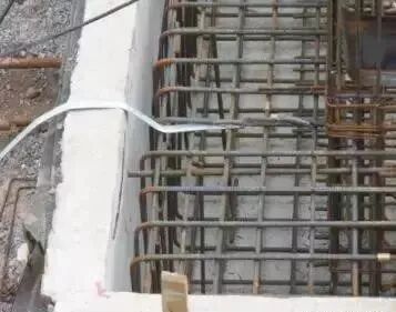

2、基础底板防雷接地做法(2)
①基础底板主筋小于 C16 时,采用 L40*4 镀锌扁钢,焊成基础接地网。
②扁钢搭接焊长度不小于扁钢宽度的 2 倍,且三面施焊。
③采用 40*4 镀锌扁钢,预留室外人工接地极。

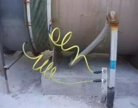

3、总等电位联结做法
电源重复接地、电气设备的保护接地,弱电设备的工作接地等采用 L40*4 镀锌扁钢共用统一联结,作为变配电室内总等电位。

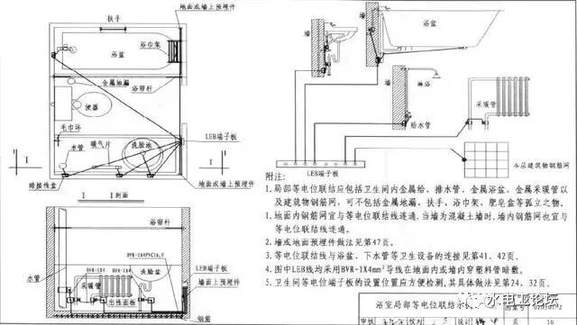

4、局部等电位做法(1)
①局部等电位预埋采用专用等电位带有接线端子排接线盒。
②采用 25*3 镀锌扁钢与结构梁筋焊接,镀锌扁钢进入盒内 2/3 长度。
③等电位端子排与卫生间内最近的插座 PE 线连接。

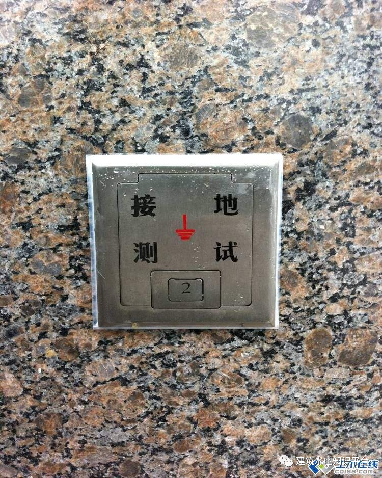

8、防雷测试箱预留做法
①防雷测试点由避雷引下线钢筋引出,采用 40*4 镀锌扁钢与柱筋搭接焊至外墙地面+500mm 处。
②外墙装修时,距室外地坪以上 0.5米处安装接地测试箱。

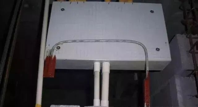

10、配电箱(柜)安装接地做法
①配电箱接地采用镀锌圆钢与箱体预留接地扁钢焊接,顺方向焊接,焊接长度不小于圆钢直径的 6 倍,焊接处涂刷防锈漆。
②配电柜接地与预留接地镀锌扁钢与基座槽钢焊接。
电气防雷接地工程工艺做法图集!的图15

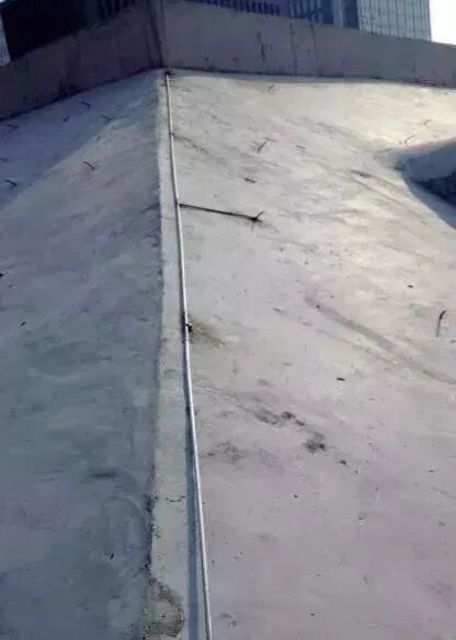

11、避雷带做法(1)
①屋面暗敷设避雷带采用φ12 镀锌圆钢,与预留引上线圆钢采用搭接焊,搭接焊长度不小于圆钢直径的 6 倍,且双面施焊。
②焊接处涂刷防锈漆。

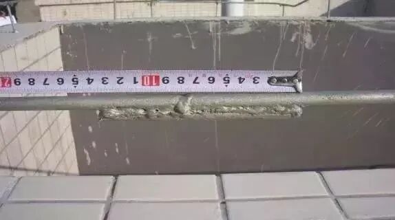

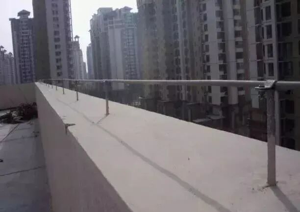

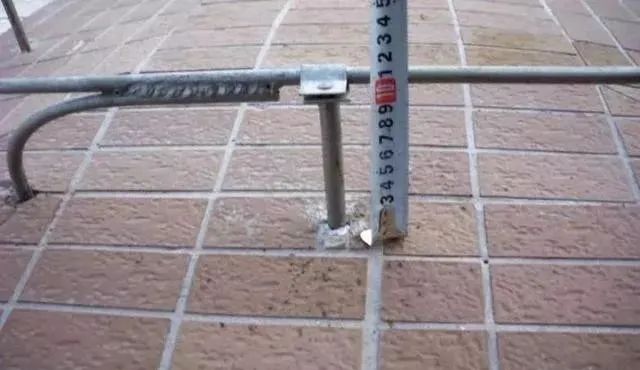

12、避雷带做法(2)
①屋面明敷避雷带采用φ10 镀锌圆钢敷设,与预留引上线圆钢采用搭接焊,搭接焊长度不小于圆钢直径的 6倍。
②避雷带水平连接时,采用对接焊,下附不小于圆钢直径中心对节点,分别 6 倍长圆钢,且双面施焊。
③避雷带高度为 100~120mm 紧固螺丝及垫片齐全。
④焊接处涂刷防锈漆。

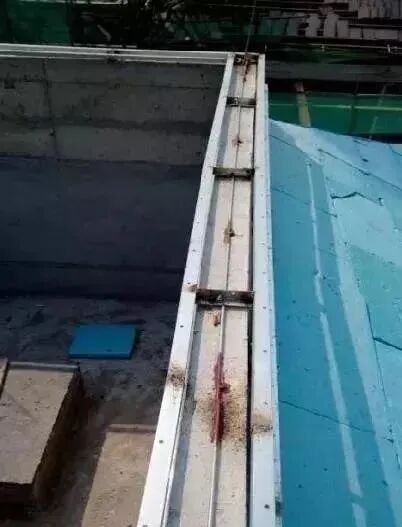

14、避雷带做法(4)
①避雷带调整顺直、固定完成后统一涂刷银粉漆两道。
②避雷带固定卡间距为 1000mm,转角处间距不大于 500mm;各支架间距布置均匀。

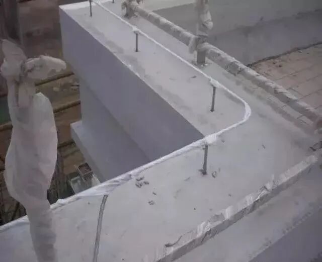

15、避雷带做法(5)
①为达到防雷全部覆盖,避雷带在阳角部位应做成Ω弯形式。
②变形缝位置做伸缩处理,屋面金属物必须做接地连接。
电气防雷接地工程工艺做法图集!的图22

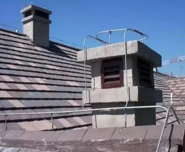

电气防雷接地工程工艺做法图集!的图23

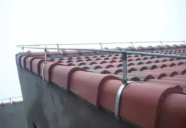

17、避雷带做法(7)
斜屋面避雷带安装,屋脊瓦处采用扁钢固定卡,避免钻孔击碎屋面瓦。
电气防雷接地工程工艺做法图集!的图24

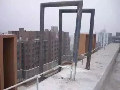

18、屋面爬梯与避雷带连接做法
屋面金属爬梯处避雷带安装,在上人处断开或直接敷设于结构面上。

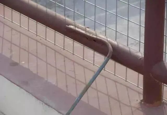

19、设备基座与金属物接地做法
①电气设备不带电的金属外壳与接地装置(接地极)之间做可靠的电气连接。
②屋面金属物做可靠接地连接。
电气防雷接地工程工艺做法图集!的图26

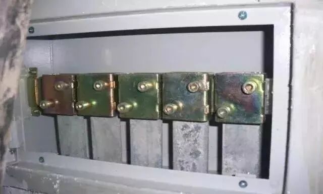

20、总等电位箱安装做法
总等电位箱内端子排采用专用端子卡联结、紧固,箱门安装紧贴于墙面。

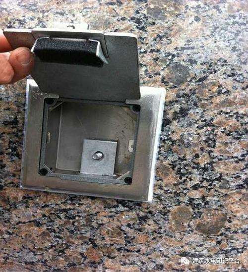

21、防雷测试箱安装做法
室外防雷测试箱采用专用箱,带有接地测试标,箱门安装紧贴于墙面。
