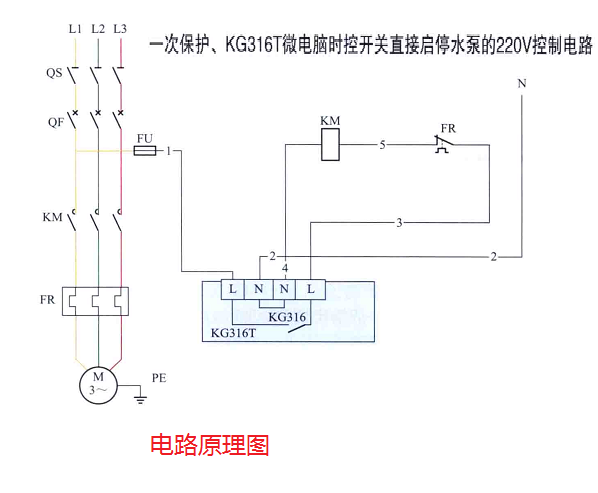

KG316T微电脑时控开关直接启停水泵的220V控制电路工作原理
工作原理
KG316T微电脑时控开关直接启停水泵的220V控制电路工作原理的图1

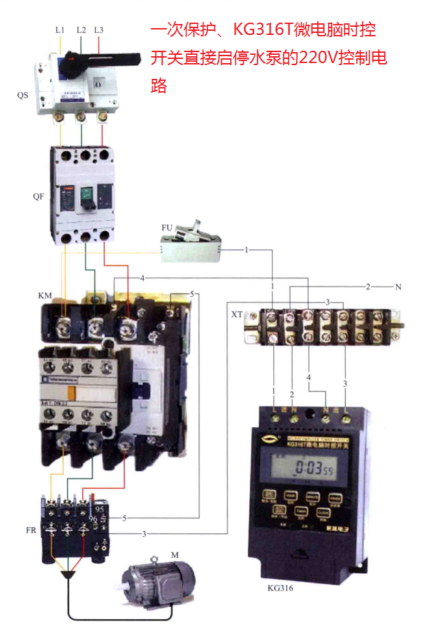

合上主回路中的隔离开关QS;合上主回路中的断路器QF;合上控制回路中的熔断器FU。KG316T微电脑时控开关开始计时。
启动电动机的时间和停机时间已经调整好(按12H调节),合上熔断器FU,定时开关内部电路开始计时,当启动时间到,KG316T微电脑定时开关的触点闭合,电源L1→熔断器FU→→KG316T进线端子(L)→KG316T定时开关闭合的动合触点→KG316T出线端子(L)→热继电器FR动断触点→接触器KM线圈→KG316T端子(N)→KG316T端子(N)→电源N。接触器KM线圈获得交流220V的工作电压动作,接触器KM三个主触点同时闭合,电动机绕组获得三相380V交流电源,电动机启动运转,驱动泵用的电动机工作。
调整的停泵时间到,KG316T定时开关闭合的动合触点断开,接触器KM线圈断电释放。
KG316T微电脑时控开关直接启停水泵的220V控制电路工作原理的图2
