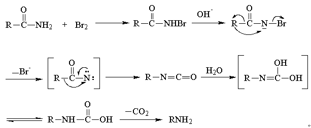

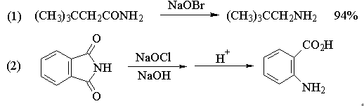

Hofmann重排(降解)
酰胺用溴(或氯)在碱性条件下处理转变为少一个碳原子的伯胺:
做合成必懂的20个有机反应机理的图38
反应机理
做合成必懂的20个有机反应机理的图39
反应实例
做合成必懂的20个有机反应机理的图40

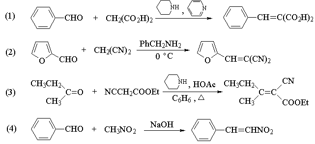

Knoevenagel反应

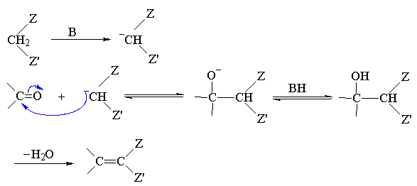

含活泼亚甲基的化合物与醛或酮在弱碱性催化剂(氨、伯胺、仲胺、吡啶等有机碱)存在下缩合得到a,b-不饱和化合物。
做合成必懂的20个有机反应机理的图41
反应机理
做合成必懂的20个有机反应机理的图42

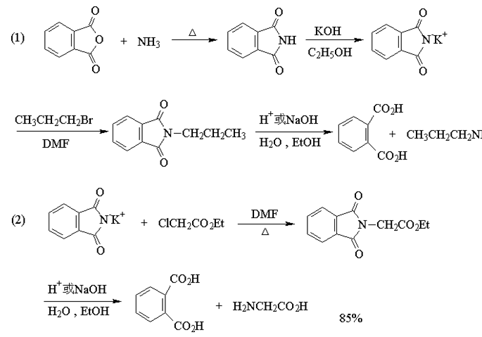

Gabriel 合成法
邻苯二甲酰亚胺与氢氧化钾的乙醇溶液作用转变为邻苯二甲酰亚胺盐,此盐和卤代烷反应生成N-烷基邻苯二甲酰亚胺,然后在酸性或碱性条件下水解得到一级胺和邻苯二甲酸,这是制备纯净的一级胺的一种方法。
做合成必懂的20个有机反应机理的图44

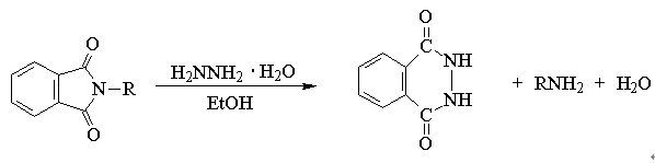

有些情况下水解很困难,可以用肼解来代替:
做合成必懂的20个有机反应机理的图45
反应机理
邻苯二甲酰亚胺盐和卤代烷的反应是亲核取代反应,取代反应产物的水解过程与酰胺的水解相似。

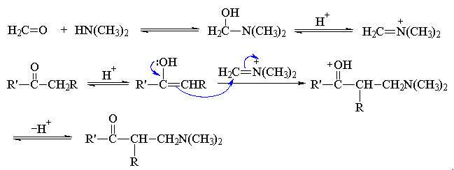

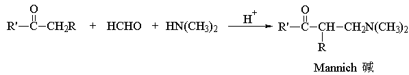

Mannich反应
含有a-活泼氢的醛、酮与甲醛及胺(伯胺、仲胺或氨)反应,结果一个a-活泼氢被胺甲基取代,此反应又称为胺甲基化反应,所得产物称为Mannich碱。
做合成必懂的20个有机反应机理的图47
反应机理
做合成必懂的20个有机反应机理的图48
反应实例
做合成必懂的20个有机反应机理的图49

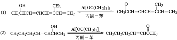

Oppenauer 氧化

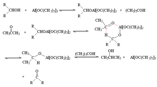

仲醇在叔丁醇铝或异丙醇铝和丙酮作用下,氧化成为相应的酮,而丙酮则还原为异丙醇。这个反应相当于Meerwein-Ponndorf反应的逆向反应。
做合成必懂的20个有机反应机理的图50
反应机理
做合成必懂的20个有机反应机理的图51
反应实例
做合成必懂的20个有机反应机理的图52

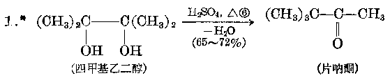

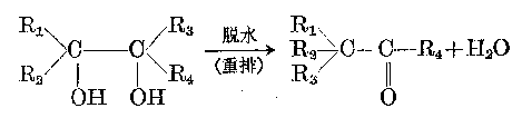

Pinacol-PinacoloneRearrangement 重排
当片呐醇类在稀H2SO4存在下加热脱水时发生特殊的分子内部的重排反应生成片呐酮。如用盐酸、草酸、I2/CH3COOH、CH3COOH等脱水-转位剂以代替H2SO4可得相同的结局:
做合成必懂的20个有机反应机理的图53
反应机理
反应的关键是生成碳正离子:
做合成必懂的20个有机反应机理的图54
反应实例
做合成必懂的20个有机反应机理的图55

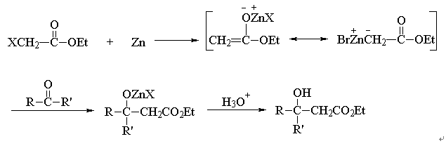

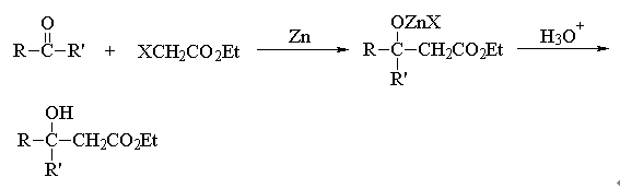

Reformatsky反应

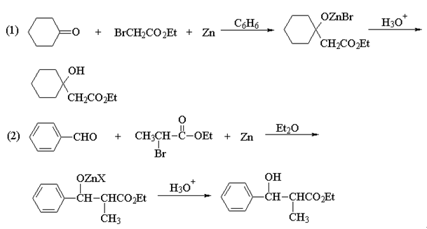

醛或酮与a-卤代酸酯和锌在惰性溶剂中反应,经水解后得到b-羟基酸酯。
做合成必懂的20个有机反应机理的图56
反应机理
 首先是a-卤代酸酯和锌反应生成中间体有机锌试剂,然后有机锌试剂与醛酮的羰基进行加成,再水解:
做合成必懂的20个有机反应机理的图57
反应实例
做合成必懂的20个有机反应机理的图58

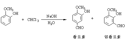

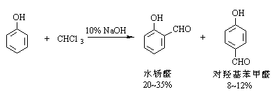

Reimer-Tiemann反应
酚与氯仿在碱性溶液中加热生成邻位及对位羟基苯甲酸。含有羟基的喹啉、吡咯、茚等杂环化合物也能进行此反应。
做合成必懂的20个有机反应机理的图59
常用的碱溶液是氢氧化钠、碳酸钾、碳酸钠水溶液,产物一般以邻位为主,少量为对位产物。如果两个邻位都被占据则进入对位。不能在水中起反应的化合物可吡啶中进行,此时只得邻位产物。

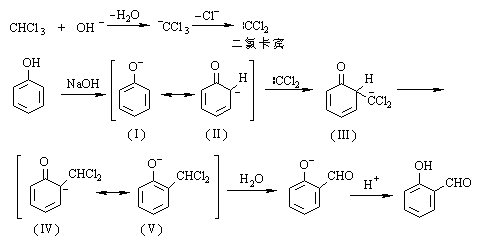

反应机理
首先氯仿在碱溶液中形成二氯卡宾,它是一个缺电子的亲电试剂,与酚的负离子(Ⅱ)发生亲电取代形成中间体(Ⅲ),(Ⅲ)从溶剂或反应体系中获得一个质子,同时羰基的α-氢离开形成(Ⅳ)或(Ⅴ),(Ⅴ)经水解得到醛。

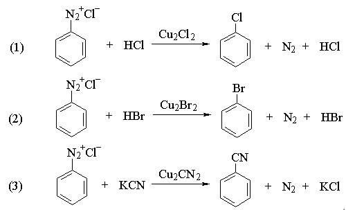

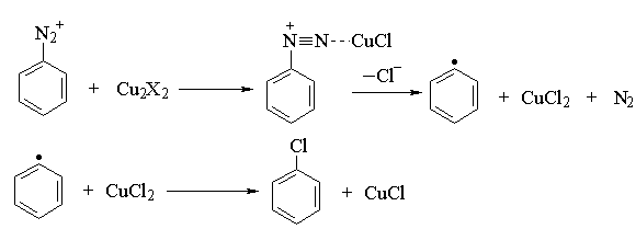

Sandmeyer反应
重氮盐用氯化亚铜或溴化亚铜处理,得到氯代或溴代芳烃:
做合成必懂的20个有机反应机理的图63
这个反应也可以用新制的铜粉和HCl或HBr来实现(Gattermann反应)。
反应机理
做合成必懂的20个有机反应机理的图64
反应实例
做合成必懂的20个有机反应机理的图65

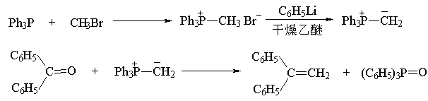

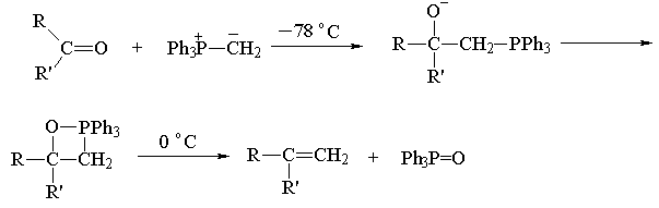

Wittig反应
Wittig 试剂与醛、酮的羰基发生亲核加成反应,形成烯烃:
做合成必懂的20个有机反应机理的图66

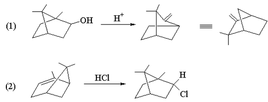

Wagner-Meerwein 重排

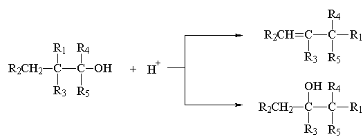

当醇羟基的b-碳原子是个仲碳原子(二级碳原子)或叔碳原子(三级碳原子)时,在酸催化脱水反应中,常常会发生重排反应,得到重排产物:
做合成必懂的20个有机反应机理的图69

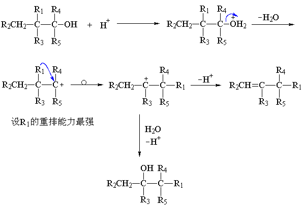

反应机理
做合成必懂的20个有机反应机理的图70
