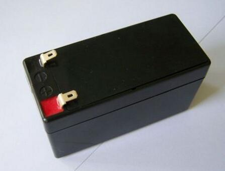

【汽车蓄电池知识】2的图1蓄电池亏电
蓄电池亏电--检测结果为电池良好需充电【汽车蓄电池知识】2的图2
1.故障现象
(1)汽车启动困难,照明灯光弱
(2)检测蓄电池CCA大大低于标准值
(3)电压检测处于亏电需要不充电
2.故障出现原因
(1)汽车发电机输出电压低于正常范围(13.8-14.4V)
(2)用电器功率大于发电机输出功率
(3)车辆静态漏电电流过大
(4)连接头腐蚀或线束老化,导致启动时电压降过大
(5)储存时间过长或储存温度过高
(6)停驶状态下过度使用电器设备
3.预防及处理故障出现的方法
(1)对深度亏电电池进行车外小电流补充充电。
(2)检测车辆与电池相关设备,解决漏电、充电机问题。
(3)经常检查线束与端柱连接处状态,保持清洁、干燥与连接牢靠。
(4)养成良好用车习惯,避免在发动机没有运转的情况过度用电。

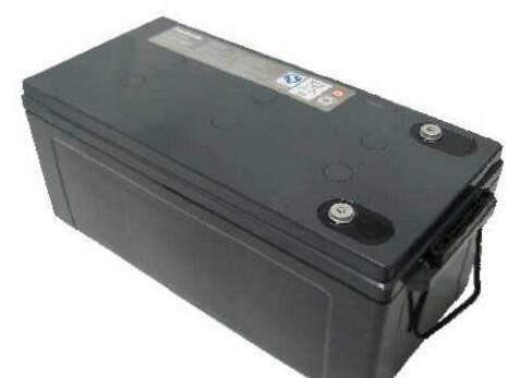

【汽车蓄电池知识】2的图3电池失效
电池失效--检测结果为更换电池【汽车蓄电池知识】2的图4
1.故障现象
(1)车辆启动困难或者无法启动
(2)检测仪检测结果为更换蓄电池
(3)故障出现原因
◆应用缺陷方面
(1)电池使用寿命到期。
(2)蓄电池经常深度放电(车辆漏电或操作不当,如夜间忘关车辆电器,观看车载DVD等)后未及时不充电。
(3)蓄电池仓储时间过长或已装车蓄电池车辆长期搁置,造成深度亏电,未定期充电维护,内部极板硫化。
(4)蓄电池过冲,蓄电池高强度使用及使用环境较高,导致蓄电池失水货极板活性物质脱落腐蚀。
(5)电池适配不当造成"小马拉大车"。
2.制造缺陷方面
蓄电池内部各金属部件连接部位焊接不良或虚焊(一般该缺陷蓄电池装车就会出现无法启动或在正常使用过程中三个月左右电池就无法使用)。
3.解决处理方法
建议更换蓄电池

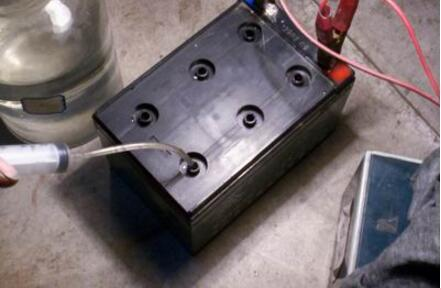

【汽车蓄电池知识】2的图9蓄电池缺液
蓄电池缺液【汽车蓄电池知识】2的图10
1.故障现象
(1)敲击蓄电池槽有空洞响声
(2)蓄电池重量明显减轻
2.故障出现原因
◆应用缺陷方面
(1)电池外壳损伤开裂(更换安装电池碰伤货底部有尖锐物)
(2)电池长时间倾斜超过45度,导致电解液从排气孔流出
(3)电池与车型不适配导致"小马拉大车"
(4)电池过冲(汽车发电机输出电压大雨14.4V,车外充电长时间超过16.2V)
◆制造缺陷方面
槽盖热封布料,电解液从槽盖结合部渗出。
3.解决处理方法
建议更换蓄电池

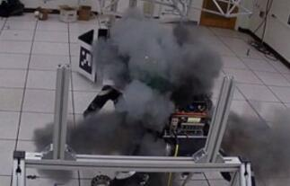

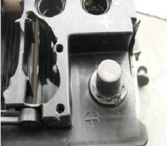

【汽车蓄电池知识】2的图11蓄电池爆裂
蓄电池爆裂【汽车蓄电池知识】2的图12
1.故障现象
电池爆裂--壳体爆裂并有酸液溅出,由于产生火花或高热引燃电池内部可燃性氢氧混合气体。
2.故障出现原因
(1)外部火源
(2)电池失水,内部产生火花
(3)电池过冲
(4)排气口堵塞、端柱套异常磨损
(5)退回质保电池不按照要求充电,电池串联充电(要求退回质保电池须单独充电)
3.解决处理方法
(1)蓄电池报废
(2)正确使用、维护蓄电池

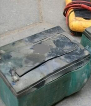

【汽车蓄电池知识】2的图13蓄电池冻裂
蓄电池冻裂【汽车蓄电池知识】2的图14
1.故障现象
在冬季寒冷区域,蓄电池内部结冰、壳体开裂。
2.故障出现原因
◆电池处于深度亏电
(1)车辆漏电或操作不当(如夜间忘记关闭车载电器,观看车载DVD等)造成的深度亏电。
(2)车辆长期搁置,导致蓄电池深度亏电。
3.解决处理方法
蓄电池报废,更换新的蓄电池。[2]
