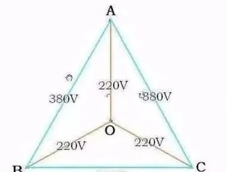

线电压与相电压
▶ 线电压
线电压(Line Voltage)是指三相电路中A、B、C三相引出线相互之间的电压。线电压即相与相之间的电压,又称相间电压。
线电压用符号用UAB、UBC、UCA分别表示,它们大小也是相等,方向成120°夹角。即表示如下:
  • A、B两相之间的电压为线电压UAB,电压方向从A到B。
  • B、C两相之间的电压为线电压UBC,电压方向从B到C。
  • C、A两相之间的电压为线电压UCA,电压方向从C到A。
在我国的三相工业用电系统中,三相电压380V就是指线电压380V。
▶ 相电压
在三相发电机星形接法中,三个绕组的末端被连在一起形成公共端——中性线——零线。和三个绕组起端相连接的输电线形成相线,也叫火线。火线与零线间的电压就叫相电压。
相电压即是指加在负载某一个单相上的电压。
三个相位的相电压分别用UA、UB、UC表示,它们大小相等,方向成120°夹角。即表示如下:
  • A相与零线之间的电压为相电压UA,电压方向从A到零。
  • B相与零线之间的电压为相电压UB,电压方向从B到零。
  • C相与零线之间的电压为相电压UC,电压方向从C到零。
在我国的三相工业用电系统中,某相电压220V就是指相电压220V。
干货 | 详解线电压、相电压、线电流、相电流区别与关系的图1
线电压、相电压矢量图

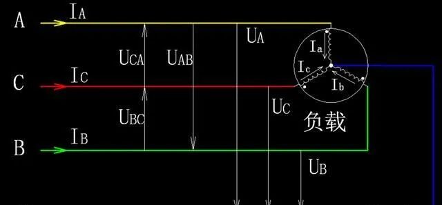

▶ Y型负载中的线、相关系
在三相负载中有分为Y型和△型两种负载方式,在不同的负载方式中线、相之间的关系是不一样的。
干货 | 详解线电压、相电压、线电流、相电流区别与关系的图2
Y型负载中相电压、线电压、相电流、线电流图示

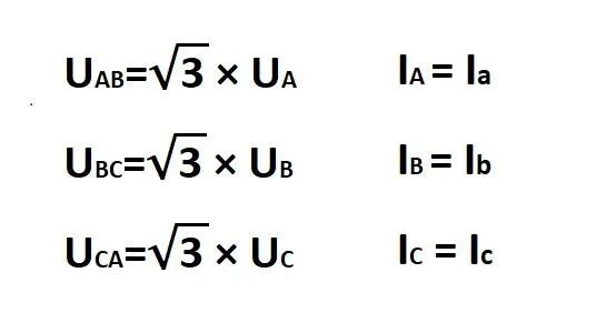

若负载为Y型,有如下关系:
线电压=√3倍相电压
线电流=相电流
干货 | 详解线电压、相电压、线电流、相电流区别与关系的图3
Y型负载中相电压、线电压、相电流、线电流关系

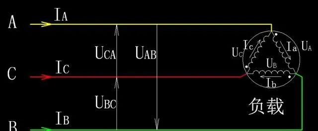

▶ △型负载中的线、相关系分析
干货 | 详解线电压、相电压、线电流、相电流区别与关系的图4
△型负载中相电压、线电压、相电流、线电流图示

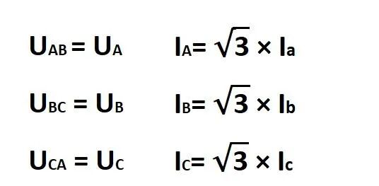

若负载为Δ型,有如下关系:
线电压=相电压
线电流=√3倍相电流
干货 | 详解线电压、相电压、线电流、相电流区别与关系的图5
△型负载中相电压、线电压、相电流、线电流关系
