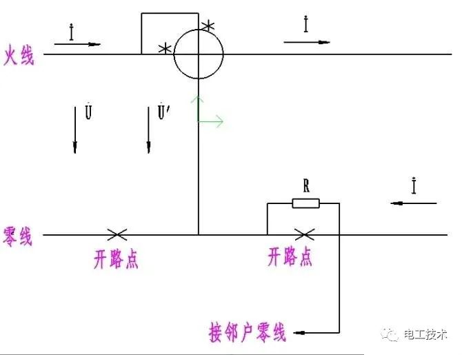

例1、某单相用户电表为直接接入式,偷电时断开进表零线,而将出表零线串入一个高阻值的电阻,然后接到邻户的零线,其接法如下图:
常见偷电基本方法及案例,只供技术学习,切勿偷电!的图1
P≈U′Icosφ(忽略串联电阻对U′造成角差的影响)
K=P/P′≈UIcosφ/(U′Icosφ)=U/U′
这时电表将慢转,实际电量约等于计量电量乘以U/U′。

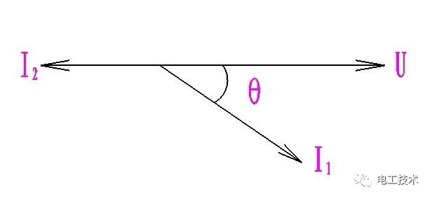

这个图的相量表示为:
常见偷电基本方法及案例,只供技术学习,切勿偷电!的图6
从电表的功率表达式可知,当I1cosφ大于I2时电表慢转,当I1cosφ=I2时电表停转,当I1cosφ小于I2时电表则反转。实际上,变流器的副边电流I2比负载电流I1往往大很多倍,因而接入变流器可使电表快速倒转;另外,采用这种偷电手法的实施时间往往是短时性的,所引起的计量误差也就无法用更正系数来表达,管理人员自然很难发现。
