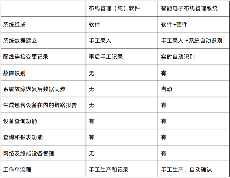

1.3 布线管理系统

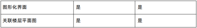

可采用纯软件的布线管理系统或软、硬件集成的智能电子布线管理系统来实施对布线系统的管理。系统功能要求见表1内容。
表 1 布线管理系统功能要求

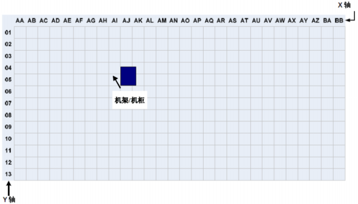

1) 机柜 /机架标识
数据中心中,机柜和机架的摆放和分布位置可根据架空地板的分格来布置和标示,依照 ANSI/TIA/EIA-606-A 标准,在数据机房中必须使用两个字母或两个阿拉伯数字来标识每一块 600mm*600mm的架空地板。在数据中心计算机房平面上建立一个 X ,Y坐标系网格图,以字母标注 X轴数字标注 Y轴,确立坐标原点。机架与机柜的位置以其正面在网格图上的坐标
标注如下图 2所示
图 2坐标标注
弱电工程综合布线系统标识规范要求的图4
所有机架和机柜应当在正面和背面粘贴标签。每一个机架和机柜应当有一个唯一的基于地板网格坐标编号的标识符。如果机柜在不止一个地板网格上摆放,通过在每一个机柜上相同的拐角,例如:右前角或左前角,所对应的地板网格坐标编号来识别。
在有多层的数据中心里,楼层的标志数应当作为一个前缀增加到机架和机柜的编号中去。例 如,上述在数据中心第三层的 AJ05地板网格的机柜标为3AJ05。

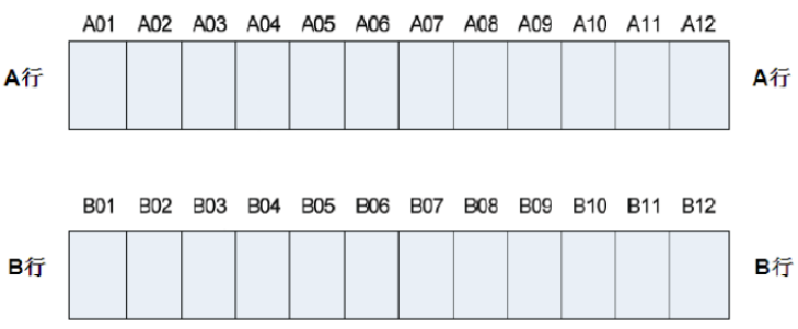

在没有架空地板的机房里,也可以使用行数字和列数字来识别每一机架和机柜。如图 3所示。在有些数据中心里,机房被细分到房间中,编号应对应房间名字和房间里面机架和机柜的序号。

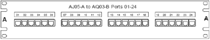

A) 配线架的标识
配线架的编号方法应当包含机架和机柜的编号和该配线架在机架和机柜中的位置来表示。在决定配线架的位置时,水平线缆管理器不计算在内。配线架在机架和机柜中的位置可以自上而下用英文字母表示,如果一个机架或机柜有不止 26个配线架,需要两个特征来识别。
B) 配线架端口的标识
用两个或三个特征来指示配线架上的端口号。比如,在机柜 3AJ05中的第二个配线架l 的第四个端口可以被命名为 3AJ05-B04。
一般情况下,配线架端口的标识符可以为以下格式:
nnXXYY-A-mmm,其中
nn=楼层号
XX=地板网格列号
YY=地板网格行号
A=配线架号 (A-Z, 从上至下 )
mmm=线对 /芯纤 /端口号

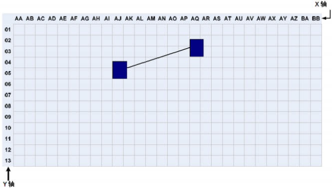

C) 配 线 架 连 通性的 标 识
配 线架连 通性管 理 标 识 :
p1top2,其中 :
p1=近端机架或机柜、配线架次序和端口数字。
p2=远端机架或机柜、配线架次序和端口数字。
为了简化标识和方便维护,考虑补充使用 ANSI/TIA/EIA-606-A 中用序号或者其他标识符表示。例如,连接 24根从主配线区到水平配线区 1的 6类线缆的24口配线架应当包含标签 'MDAtoHDA1Cat6UTP1–24'。
例如,图 4和图5显示用于有 24根 6类线缆连接柜子 AJ05到 AQ03(如图2所示)的 24位配线架的标签。

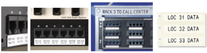

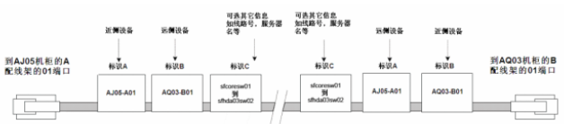

3) 线缆和跳线标识
连接的线缆上需要在两端都贴上标签标注其远端和近端的地址。
线缆和跳线的管理标识:
p1n / p2n 其中 :
p1n =近端机架或机柜、配线架次序和指定的端口。
p2n =远端机架或机柜、配线架次序和指定的端口。
例如,图 4.7.4 -3 中显示的连接到配线架第一个位置的线缆可以包含下列标签:AJ05-A01/ AQ03-B01。并且在柜子 AQ03 里的相同的线缆将包含下列标签:AQ03-B01 / AJ05-A01 。如图 6 所示。
图 6 跳线标识
弱电工程综合布线系统标识规范要求的图8
