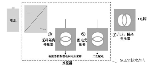

不同变压器在储能系统中的主要作用为:
①升压、隔离变压器,起电压变换和工频隔离作用;
②配电变压器,起电压变换作用;
③采样变压器,起工频隔离和产生中性点作用。具体如图 1 所示。

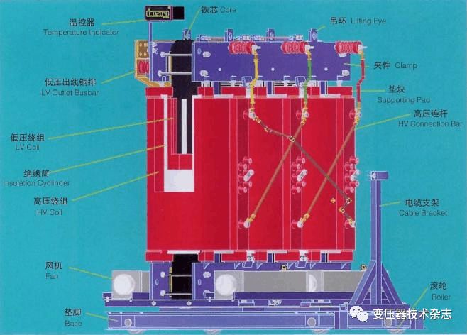

储能系统中变压器常见失效分析的图2
图 1 储能系统中的不同变压器

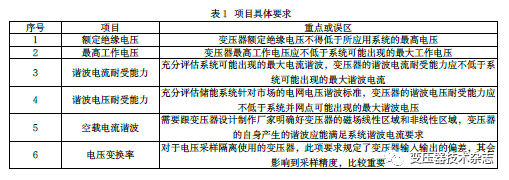

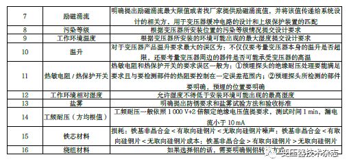

变压器设计选型注意事项
在提供变压器设计需求时,需要明确如表 1 所示的项目具体要求。
储能系统中变压器常见失效分析的图3
储能系统中变压器常见失效分析的图4
