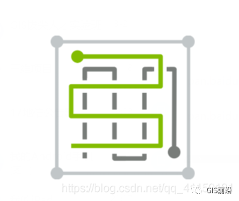

  • 五向飞行:
    指在执行拍照做三维模型的任务时,对目标进行前后左右上五个方向航拍,前后左右航线的角度为约-45°倾斜,上方航线为-90°正射;
    无人机航测处理中常见名词术语你了解吗?的图5
  • 井字形飞行:
    同上,在测区上方执行两条飞行航线,角度约为-60°;
    无人机航测处理中常见名词术语你了解吗?的图6

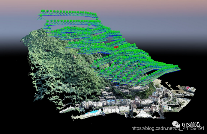

  • 变高飞行(仿地):
    无人机根据测区地形自动生成变高航线,保持地面分辨率一致;
无人机航测处理中常见名词术语你了解吗?的图7

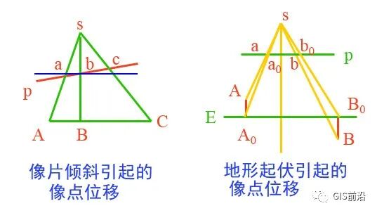

  • 像点位移
  • 当像片倾斜、地面起伏时,地面点在航摄像片上构像相对于理想情况下的构像所产生的位置差异。
  • 无人机航测处理中常见名词术语你了解吗?的图12
摄影测量的主要任务之一:把地面按中心投影规律获取的摄影比例尺航摄像片转换成以测图比例尺表示的正射投影地形图。

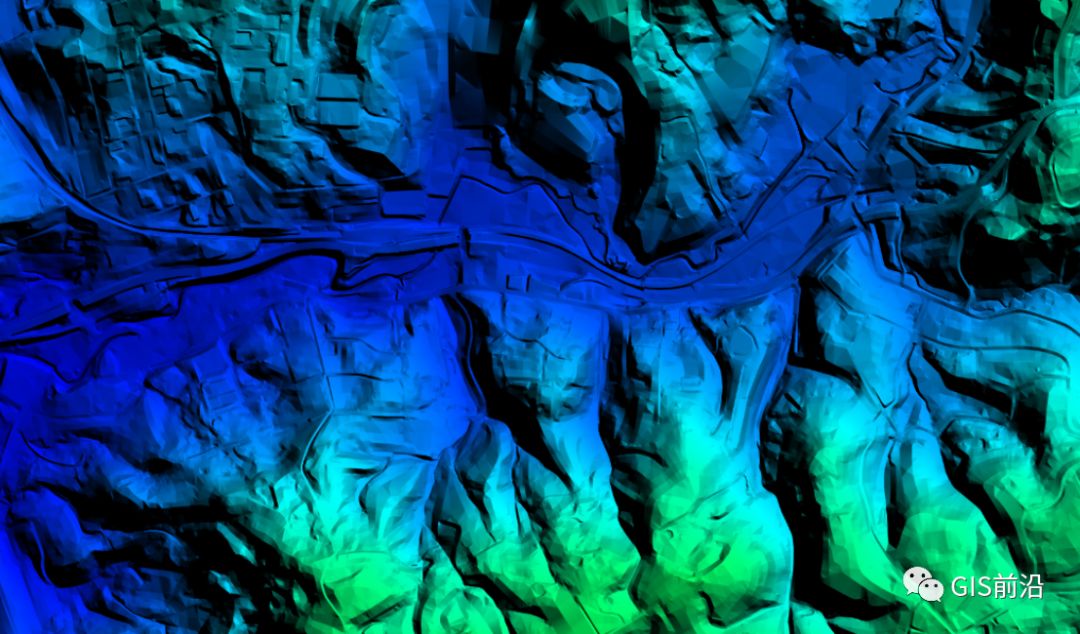

  • DEM:
    数字高程模型(Digital Elevation Model),简称DEM,是通过有限的地形高程数据实现对地面地形的数字化模拟(即地形表面形态的数字化表达),它是用一组有序数值阵列形式表示地面高程的一种实体地面模型,是数字地形模型(Digital Terrain Model,简称DTM)的一个分支,其它各种地形特征值均可由此派生;
无人机航测处理中常见名词术语你了解吗?的图14

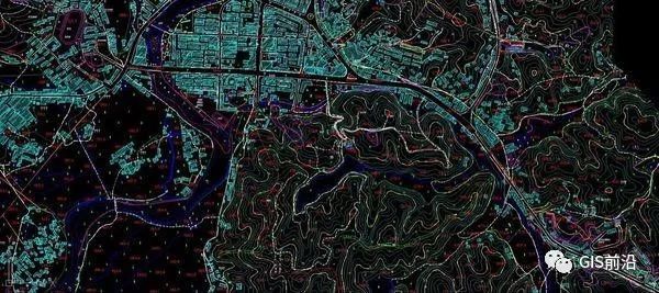

  • DLG:
    DLG(Digital Line Graphic,数字线划地图)是与现有线划基本一致的各地图要素的矢量数据集,且保存了各要素间的空间关系信息和相关的属性信息,是4D产品的一种。
无人机航测处理中常见名词术语你了解吗?的图15
