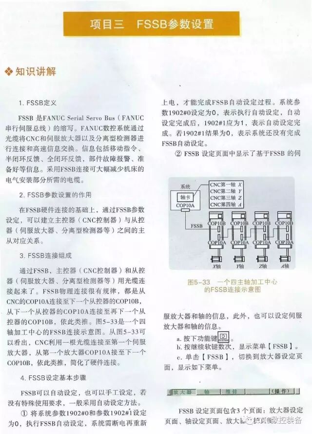

1、FSSB定义
FSSB是FANUC Serial Servo Bus(FANUC 串行伺服总线)的缩写。FANUC数控系统通过光缆将CNC和伺服放大器以及分离型检测器进行连接和高速信息交换。信息包括移动指令、半闭环反馈、全闭环反馈,部件故障报警、准备好等信息。采用FSSB连接可大幅度减少机床的电气安装部分所需的电缆。
FANUC | 0i-F系统FSSB 的初始化设定
FANUC FSSB智能刚性攻丝参数介绍
FANUC报警:FSSB相关报警
2、FSSB参数设置的作用
在FSSB硬件连接的基础上,通过FSSB参数设定,可以建立主控器(CNC控制器)与从控器(伺服放大器、分离型检测器等)之间的主从对应关系。
3、FSSB连接组成
通过FSSB,主控器(CNC控制器)和从控器(伺服放大器、分离型检测器等)用光缆连接起来了。FSSB物理连接很有规律,都是从CNC的COP10A连接至再下一个从控器的COP10B,以此类推。

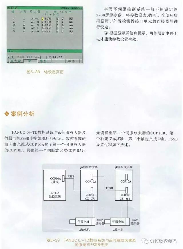

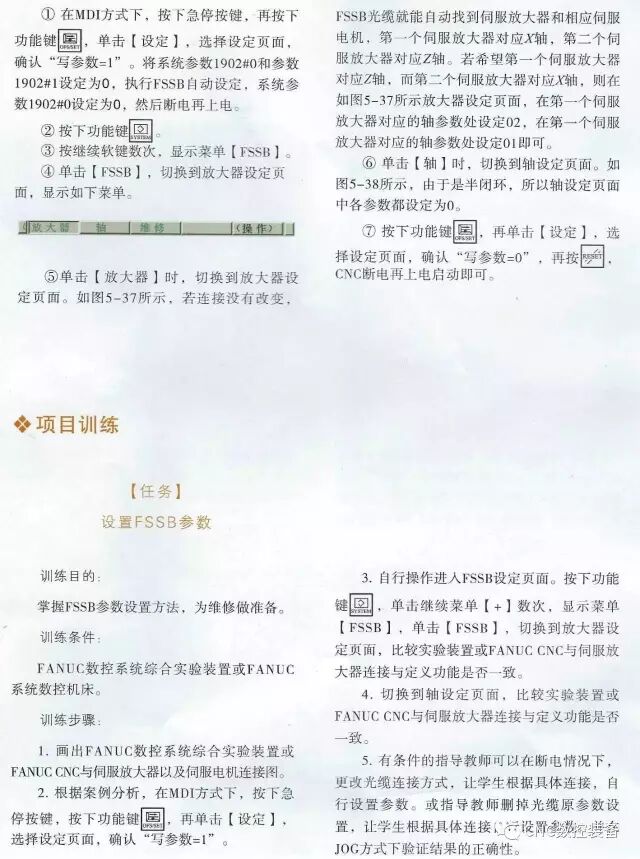

4、FSSB设定基本步骤
FSSB可以自动设定,也可以手动设定,若没有特殊使用要求,一般采用自动设定方法。
FANUC FSSB参数设置,你会了吗?的图1详细内容如下▼FANUC FSSB参数设置,你会了吗?的图2
FANUC FSSB参数设置,你会了吗?的图3

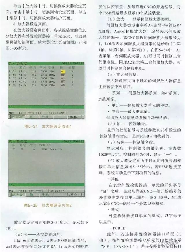

FANUC FSSB参数设置,你会了吗?的图4

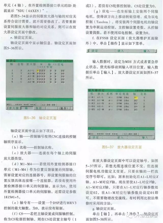

FANUC FSSB参数设置,你会了吗?的图5
