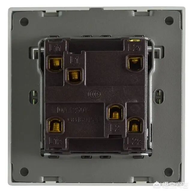

双开双控 实际上就是两个双控开关放在一起。一个双控开关有3个接线柱,那么双开双控(两个双联开关)就会有6个接线柱。如下所示:

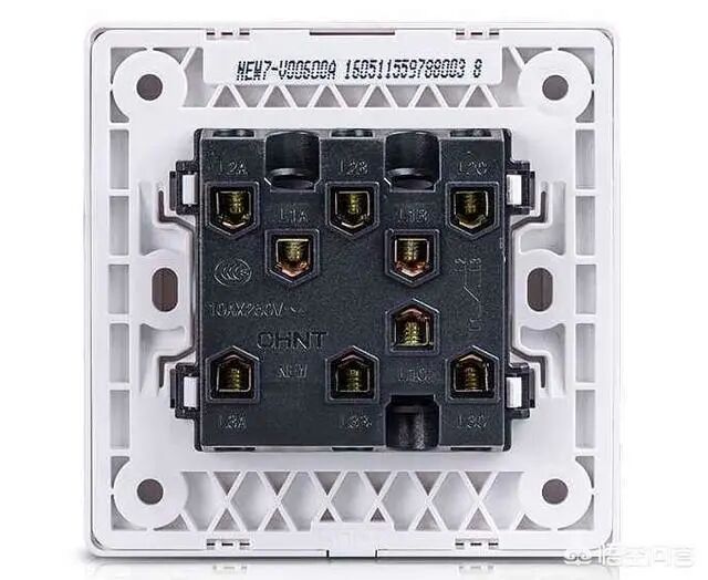

同理,三开双控(三个双联开关)就有9个接线端子。如下所示:
两个开关介绍到此结束,我们再来说一下接线。
由题目可知,双开双控开关一共有6个接线端子,但是却只有5根线。我们可以大胆推测,这两个双控开关共用一根火线进线,这就刚好能对上了。
同理,三开双控开关有9个接线端子,但是只有7根线。我们一样可以推测,这个三开三控也用的是同一路电源火线。这样接线端子刚好也能跟电线对上。

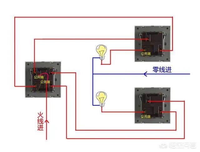

我觉得最大的可能就是一个双开双控和另外两个双控开关控制两个灯;而那个三开三控是和另外三个双控控制三个灯。
这样的话,首先要找到进开关的火线,可以把电线开关这一路空开合上,然后用电笔测试。有电的那根就是进开关的火线。
双开双控具体接线如下所示:
三开三控接线方法类似,火线进开关,然后把三个双控的公共端连接起来就可以了。
