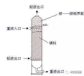

三、填料萃取塔
萃取塔(英文名称extraction column)又名抽提塔,一种化学工业、石油炼制、环境保护等工业部门常用的液-液质量传递设备。液-液萃取是质量传递的一种方式,将混合物溶液中某一种或几种化合物组分,用另外一种液体(称作溶剂,与混合物溶液的溶剂互不相溶)将其提取出来,使其得到分离、富集、提纯。这种过程称作萃取、抽提、液-液萃取,溶剂萃取过程。所采用的设备叫做萃取器,有一次和多次萃取,有间隙和连续萃取过程之分,连续多次萃取采用的萃取器是一种塔式设备,称为萃取塔。其内部结构是利用重力或机械作用使一种液体破碎成液滴,分散在另一连续液体中,进行液-液萃取。
【收藏】动图演示多种塔设备工作原理及特点的图4
【收藏】动图演示多种塔设备工作原理及特点的图5
【收藏】动图演示多种塔设备工作原理及特点的图6
性能特点:
萃取设备种类很多,填料萃取塔是应用最广泛的萃取设备之一。它不仅具有结构简单,便于制造和安装等优点,而且由于新刮填料的开发,使填料萃取塔的处理能力大幅度提高,传质效率有所改善;因此近年来填料萃取塔的研究和应用得到了迅速的发展。但是由子液液萃取过程两相密度差小,连续相粘度较大、两相轴向返混严重、界面现象复杂。
影响萃取过程的因素非常多,而其中很多因素尚末被充分理解。大多数可用的数据是在小吧实验设备中测量的,通常实验设备只有几英寸直径和几英尺高。因而,所得关系式只能用干粗略的估算,设计时也应留有充分的余地”。与梢馏和吸收等气液传质过程相比,填料萃取塔的设计具有一些不同的特点。

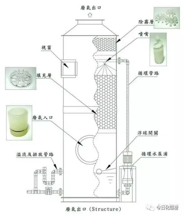

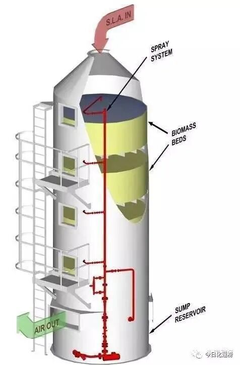

九、洗涤塔
洗涤塔与精馏塔类似,由塔体,塔板,再沸器,冷凝器组成。由于洗涤塔是进行粗分离的设备,所以塔板数量一般较少,通常不会超过十级。洗涤塔适用于含有少量粉尘的混合气体分离,各组分不会发生反应,且产物应容易液化,粉尘等杂质(也可以称之为高沸物)不易液化或凝固。当混合气从洗涤塔中部通入洗涤塔,由于塔板间存在产物组分液体,产物组分气体液化的同时蒸发部分,而杂质由于不能被液化或凝固,当通过有液体存在的塔板时将会被产物组分液体固定下来,产生洗涤作用,洗涤塔就是根据这一原理设计和制造的。
【收藏】动图演示多种塔设备工作原理及特点的图15
【收藏】动图演示多种塔设备工作原理及特点的图16
性能特点
1)水洗式废气处理系统,价格便宜、处理方法简单;
2)直立式结构最适用于经济空间安装;
3)适用于气态及液态污染源;
4)处理单一污染源;
5)适用于中低风量;

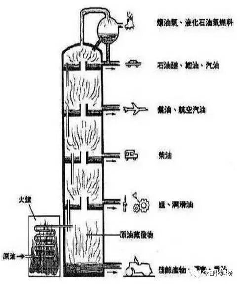

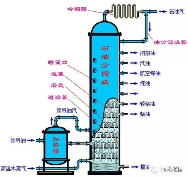

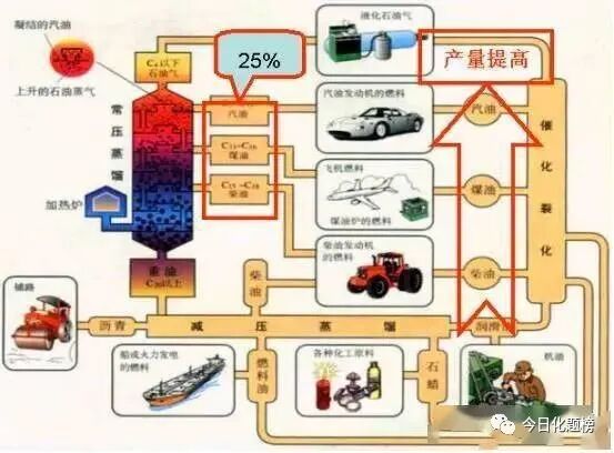

十一、分馏塔
如果将蒸气凝成的液体重新蒸馏,即又进行一次气液平衡,再度产生的蒸气中,所含的易挥发物质组分又有增高,同样,将此蒸气再经冷凝而得到的液体中,易挥发物质的组成当然更高,这样我们可以利用一连串的有系统的重复蒸馏,最后能得到接近纯组分的两种液体。应用这样反复多次的简单蒸馏,虽然可以得到接近纯组分的两种液体,但是这样做既浪费时间,且在重复多次蒸馏操作中的损失又很大,设备复杂,所以,通常是利用分馏柱进行多次气化和冷凝,这就是分馏。而分馏塔就是对混合挥发液体(例如石油)进行分馏的一种化工设备。
工作原理:
在有限的空间内,尽可能的增大液相混合物的热交换面积,一般用于精馏分馏的混合物为有机共沸物,共沸物从反应釜内首先受热上升至分馏段,沸点低的继续上升,因为塔顶在受到低沸点物的传热后温度和低沸点物一致,所以低沸点物被分馏出来,而较高沸点物因为没有达到相应的沸点,故会受冷却后回流至反应釜内或分馏柱下半部分,待低沸点物被完全馏出后,较高沸点物相继被分馏,然后是高沸点物的馏出,最后反应釜底部是残渣。
