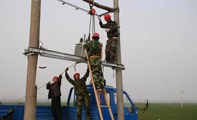

杆架式变压器台安装的一般要求
(1)杆架式变压器应装设在接近负载中心的地方,使低压供电线路的线路功率损耗和线路电压降减小。 一般将变压器台设在用电量较大的单位附近,同时还应保证最远用电设备的电压降在允许范围内。 装设地点应便于维修,并要避免安装在转角杆和分支杆等装杆复杂的地方。
(2)变压器外廓离可燃性建筑物的距离应大于5m;离耐火建筑物的距离不应小于3m。
(3)变压器台距地面不应小于2.5m;低压配电箱下沿离地面不应小于1m。
【盘点】配电变压器室外安装都有哪些基本要求的图1
(4)变压器台上所有裸露带电体离地面高度均应在3.5m以上。
(5)高、低压线路同杆架设时,低压线路应位于高压线路下方,高、低压横担间的距离不小于1. 20m。
(6)应在离地面2.5~3.0m高的明显部位装设警告牌。

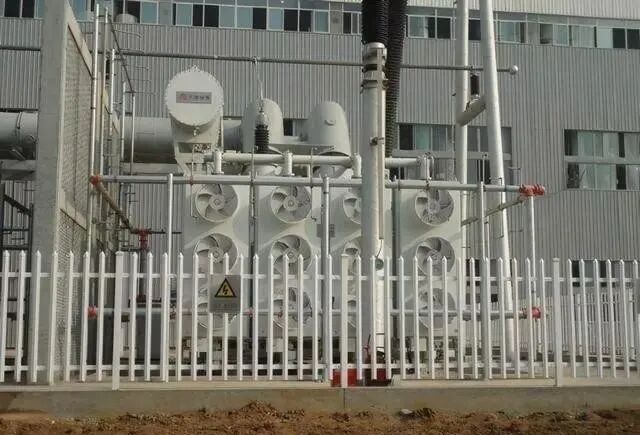

落地式变压器台安装的一般要求
(1)室外变压器容量为320kVA及以下时,可采用柱上变台安装方式; 容量超过320kVA时,可采用地上变台安装方式。
(2)落地式变台应有坚固的基础。基础表面距地面的高度不应小于0.3m。一般为0.3~0.5m。为了安全期间,变台周围应设置高度不小于1.8m的围墙或栅栏,变压器外壳至围墙或栅栏的净距离不得小于0. 8m,距门的净距离不应小于2m。
(3)变台的引下线杆应在围栏内。隔离开关或熔断器断电后,带电部分距地面的高度不应小于4m,有遮栏时不应小于3.5m。变台的门应加锁,门上应悬挂“止步,高压危险!”的警告牌。只有切断电源后,才可进入围栏。
【盘点】配电变压器室外安装都有哪些基本要求的图2
(4)安装跌落式熔断器的横担离地面高度应不小于4.5m。
(5)柱上变压器应安装平稳、牢固。腰栏采用直径为4mm的冷拉普用钢丝(俗称铁丝)缠绕四圈以上。冷拉普用钢丝不应有接头,缠绕应紧固。腰栏距带电部分不应小于0. 2m。
(6)变压器高压跌开式熔断器安装倾斜角度为25°~30°,相间距离不应小于0.7m。
(7)变压器低压侧熔断器的安装,应符合下列条件;低压侧有隔离开关时,熔断器应装于隔离开关与低压绝缘子之间;低压侧无隔离开关时,熔断器安装于低压绝缘子外侧,并用绝缘线跨接在熔断器台两端的绝缘线上。
