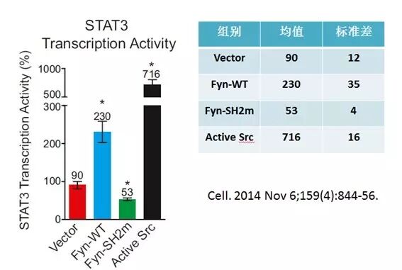

以下面文献的数据为例,先准备作图需要的素材。

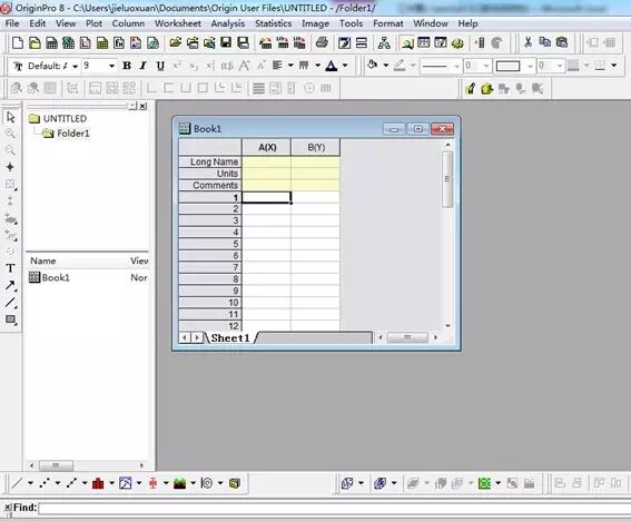

打开Origin8软件,出现如下界面

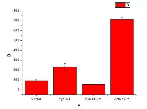

呈现如下所示的大红柱子图,发现第四组数值格外的高,需要对其进行截断。
【材料课堂】Origin如何做截断图?的图5

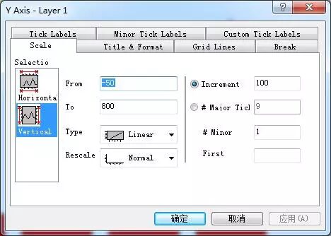

按照文献中的图,纵坐标最大值设置成1000,单位间隔是100。双击纵坐标的数值,跳出来对话框如下。
【材料课堂】Origin如何做截断图?的图6

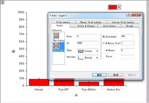

默认是在Scale的菜单,将From -50改成0,将To 800改成1000,Increment 100不变,将Minor改成0。点击应用,纵坐标发生变化。
【材料课堂】Origin如何做截断图?的图7

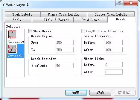

接着选择Break这个菜单,将show break勾选上,From默认250改成300,To默认750改成500,截断的位置纵坐标轴50%的地方改成80%。
【材料课堂】Origin如何做截断图?的图8
点击应用,发现纵坐标已经成功的截断了。

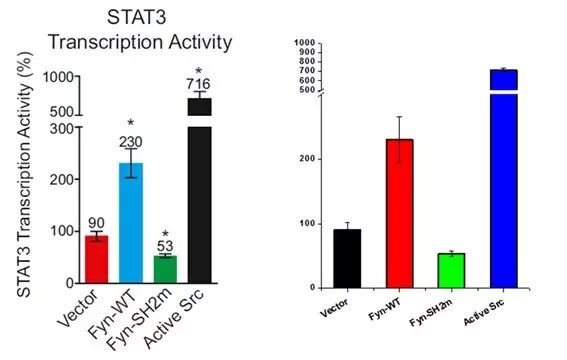

结合之前文章介绍的方法,对照文献,给柱形图做整容,最终调整成如下的样式。
