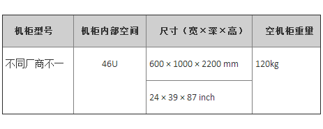

      在数据中心最常用的的机柜,一般采用19英寸机械结构尺寸的要求(IEC 60297-2规范),采用模块化结构,便于扩容和维护;机柜的外表面、机架部分多见为灰色。
弱电人必知的机柜知识大全,看这一篇就足够的图2
      关于机柜容量空间计算,一般采用U来计量,1U=1.75inch,约为44.45mm,U是IEC 60297标准中定义的高度单位;空机柜重量指机柜带前门和后门的重量。

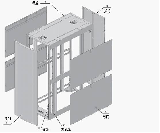

机柜结构和部件组成
      不同标准的机柜在结构和部件组成上稍有差异,但一般情况,常见的机柜包括前门、机架和后门组成。有些专用的机柜还会包含PDU、电源、散热系统、管理系统等。

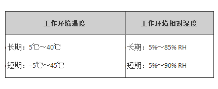

机柜的工作环境
      主要涉及机柜工作的环境温度及工作环境相对湿度。为保证设备始终具备良好的工作状态,在机房内需维持一定的温度、湿度。
弱电人必知的机柜知识大全,看这一篇就足够的图4
      机房的温湿度是指在地面上1.5m和设备前方0.4m处测量的数值;短期工作条件是指连续不超过48小时和每年累计不超过15天。

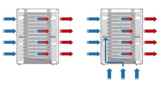

      在进行安装、维护操作时,需要配戴防静电手腕,防静电手腕的接口一端要插在机柜的ESD插孔中。机柜前、后门和底板上开有高密的通风孔,支持前进风、后出风、地板下进风、上出风的通风方式,使机柜具备良好的散热性能。

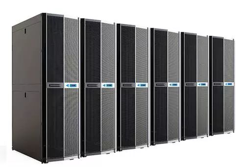

      机柜支持肩并肩并柜,顶部使用并柜连接板连接,可以实现机柜安全固定,同时也可以有效利用机柜间的空间,这对租用机房的客户来说,还可以有效节省空间租用费用。

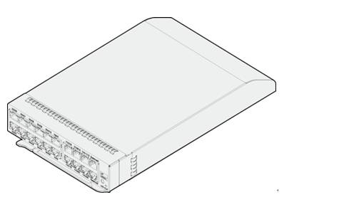

      在有些定制化或高端机柜中,一般还配置机柜管理板RMC(Rack Management Controller),可以直接管理电源模块和风扇等模块和小系统。
弱电人必知的机柜知识大全,看这一篇就足够的图7

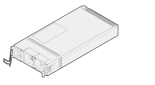

      电源模块一般分为AC/DC(兼容DC/DC),为机柜内的直流设备提供电源,电源模块支持热插拔与冗余备份。通过RMC管理模块实现对电源的管理,包括电源状态的监控和功率封顶。

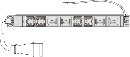

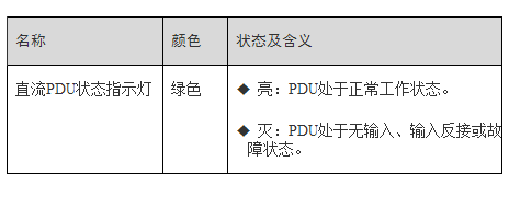

      PDU(Power Distribution Unit)配电单元分为直流PDU、三相交流PDU和单相交流PDU,为机柜内的电源模块、交换机等设备提供配电;下面是单向PDU示意图。
弱电人必知的机柜知识大全,看这一篇就足够的图9
      PDU是配套机柜使用,也是机柜必配件之一,也需要考虑满足CE ,ROHS等认证要求,以及考虑是否满足输入端子类型IEC 309,输出连接IEC 320 C13,IEC 320 C19的要求。

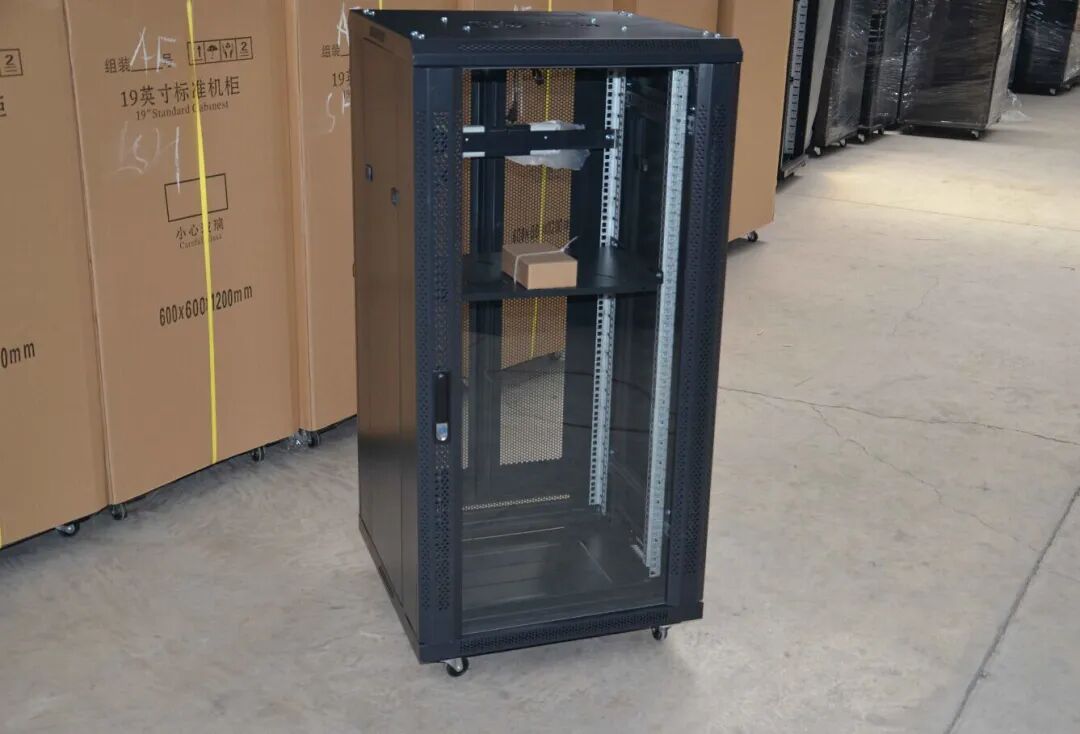

一、19"标准机柜怎样理解?
首先看1个国家标准:GB∕T19520.1-2007 电子设备机械结构482.6毫米(19in)系列机械结构外形尺寸。国外标准IEC60297一样是这样的。含义就是19英寸机柜,指的是内部安装设备的宽度外形尺寸是482.6毫米。
因此所说的19英寸标准机柜指的是:600毫米外宽,482.6毫米内宽的机柜。否则就叫作非19英寸标准机柜。
