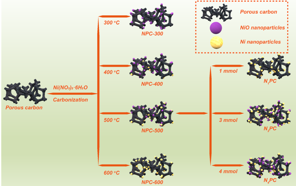

图1. Ni/NiO复合材料的制备流程图。

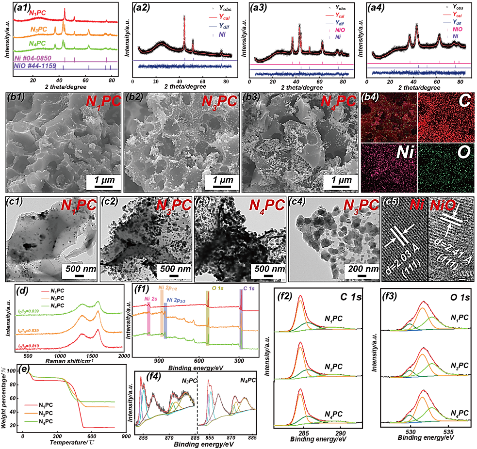

     由于高温下多孔碳具有还原性,因此首先通过控制碳化温度来调控复合材料中Ni与NiO的含量比例。通过EXPGUI软件与Rietveld法对复合材料的XRD进行精修处理以精确获得复合材料中Ni与NiO的含量比例。SEM与TEM结果显示,随着温度的升高,多孔碳骨架由于部分还原被消耗而呈现出部分缺失形貌。同时,从复合材料的Raman表征进一步对多孔碳材料的石墨化程度以及缺陷量进行表征。
青岛大学《JMST》封面:复合材料设计实现高性能电磁波吸收性能!的图8

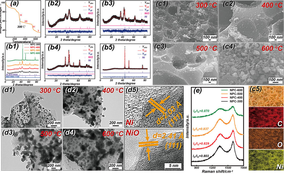

图2. 形貌、结构和基本表征。(a) 前驱体的TGA;(b1)至(b5)XRD以及其精修图谱;(c1)至(c4)为复合材料的SEM。(c5)NPC-500的元素图谱;(d1)至(d4)为所制备复合材料的TEM;(d5)NPC-500的HR-TEM;(e)所制备样品的拉曼图谱。

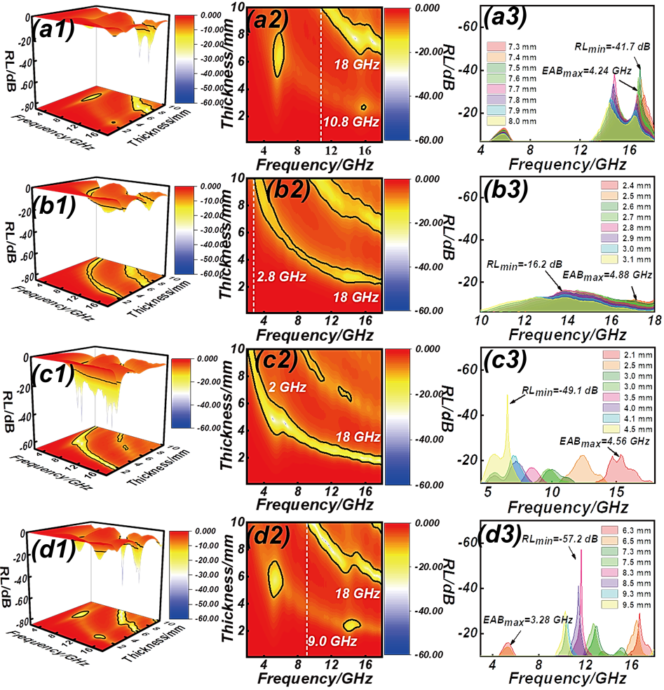

     研究结果显示,在碳化温度为500 oC下的复合材料具有优异的电磁波吸收性能,其RLmin在厚度为4.9 mm时达到-49.1 dB,同时其EAB在匹配厚度为2.1 mm时为4.56 GHz。因此,通过改变碳化温度可以达到调控复合材料组分含量进而影响其电磁波吸收性能的目的。

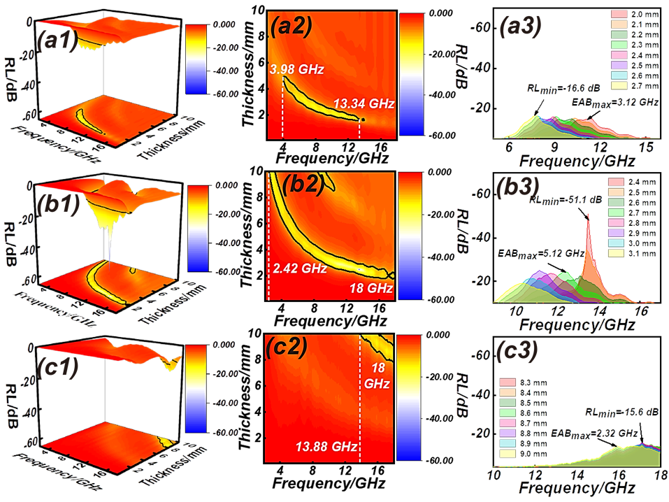

图3. 电磁波吸收性能。NPC-300(a1,a2,a3);NPC-400(b1,b2,b3);NPC-500(c1,c2,c3)和NPC-600(d1,d2,d3)的电磁波吸收性能。
    在碳化温度为500 oC的条件下,改变Ni盐的用量来调控复合材料中Ni与NiO含量比例。以EXPGUI软件与Rietveld法辅助对复合材料的XRD进行精修处理精确获得复合材料中Ni与NiO的含量比例。SEM与TEM结果表明,随着Ni盐的增加,纳米颗粒的数量呈现增加趋势。通过Raman以及XPS手段进一步阐明Ni盐的含量对于体系石墨化程度以及缺陷含量的影响变化。
青岛大学《JMST》封面:复合材料设计实现高性能电磁波吸收性能!的图10
图4. 形态、结构和基本表征。(a1)至(a4) XRD以及其精修图谱;(b1-b3)SEM和元素图谱;(c1-c5)TEM和HR-TEM。(d)复合材料的拉曼和(e)TGA;(f1)样品的XPS总谱;样品的(f2)C 1s、(f3)O 1s和(f4)Ni 2p的XPS图谱。
    研究结果显示,在Ni的含量比例为13.17%的复合材料表现出显着的吸波性能,在2.4 mm处RLmin为-51.1 dB,同时在2.7 mm时EAB达到5.12 GHz。
青岛大学《JMST》封面:复合材料设计实现高性能电磁波吸收性能!的图11
图5. 电磁波吸收性能。N1PC(a1,a2,a3);N3PC(b1,b2,b3)和N4PC(c1,c2,c3)的电磁波吸收性能。
