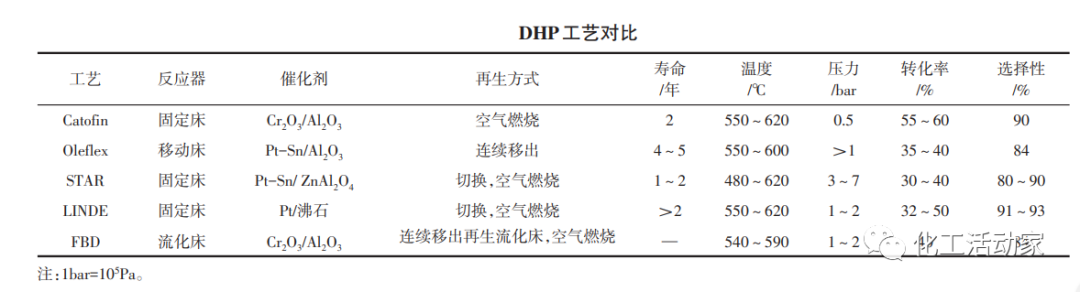

近几年,世界以及国内PDH产业蓬勃发展,加上页岩气的开发带来的大量丙烷副产物,PDH工艺将迎来绝好机遇,PDH对丙烯的贡献比例也将不断增大。目前,可供工业化的PDH工艺主要有5种,详见下表。
丙烷脱氢(PDH)制丙烯工艺、原理及催化剂的图3

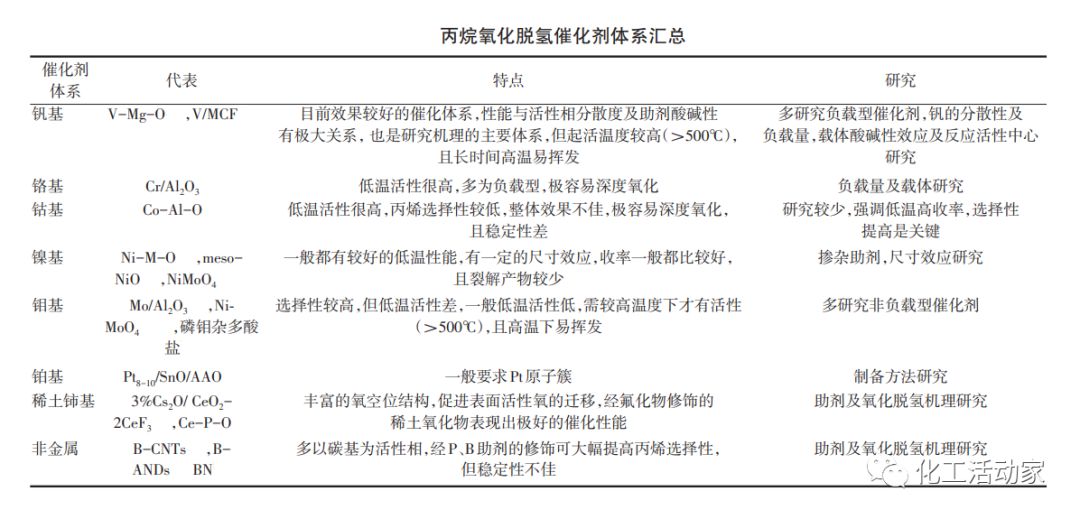

高效催化剂的研发是丙烷氧化脱氢研究中的核心问题。目前,丙烷氧化脱氢的催化剂体系主要集中在以钒、铬、钴、镍、钼、铂等过渡金属为活性组分的体系,以及稀土金属元素镧和铈,非金属碳基、氮化硼等,文献所报道的这些催化剂体系特点对比见下表。

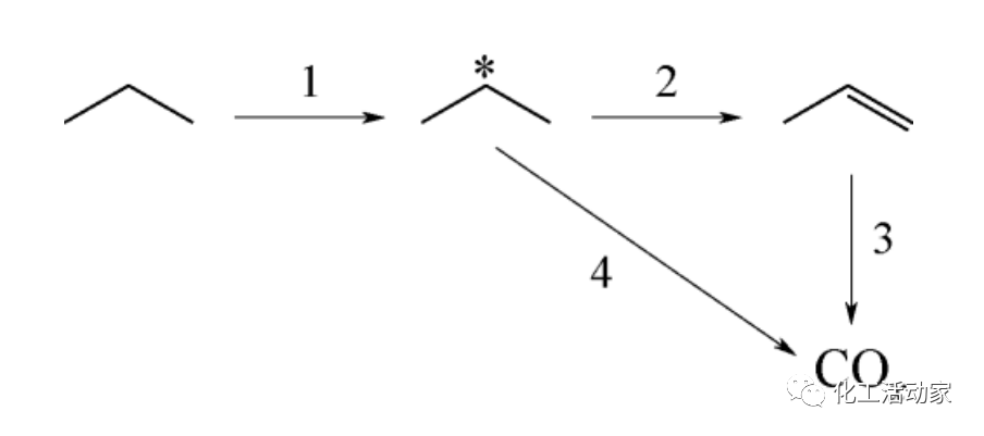

自由基机理
自由基机理一般在较高温度下发生。如下图所示,首先丙烷被活化,亚甲基上C-H键发生断裂生成气相丙基自由基,第二步,气相丙基自由基进一步脱去端基H生成丙烯或被深度氧化成COx,其中第一步丙基自由基的生成则是整个反应的决速步骤。

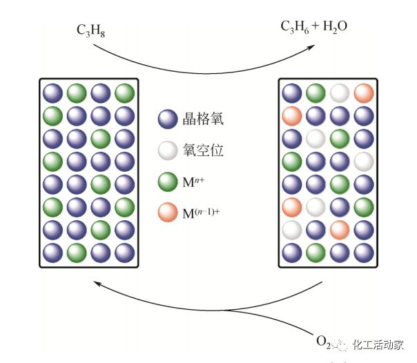

Mars-van-Krevelen机理
OPDH反应在传统金属氧化物上一般认为遵循的是Mars-van-Krevelen机理,即晶格氧机理。简单描述为,催化剂晶格氧氧化丙烷最终生成丙烯,而形成的氧缺陷则被气氛氧氧化补充晶格氧,即催化剂的晶格氧形成的活性氧物种直接参与丙烷的脱氢而不是气氛氧,如下图所示。

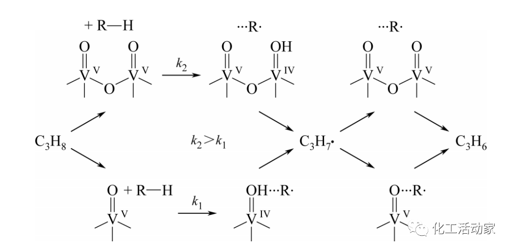

目前对丙烷氧化脱氢的机理并不是很明确,对丙烷氧化脱氢机理的系统研究也不多,不同催化剂的机理也不同,甚至可能涉及多个反应机理。对OPDH机理的研究主要集中在氧化钒和氧化铈催化剂体系。
