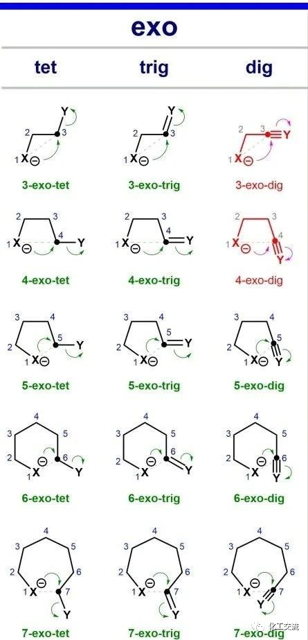

有利:3~7-exo-tet、3~7-exo-trig、3,4-exo-dig

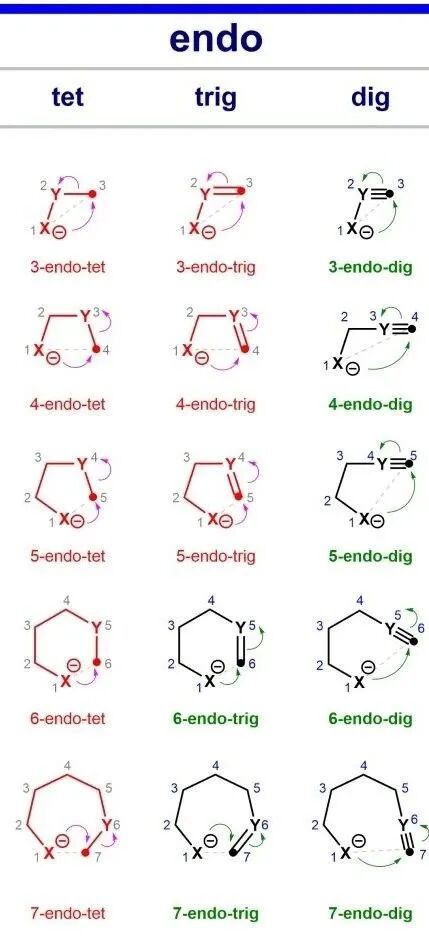

      不利:5,6-endo-tet、3~5-exo-trig、3~7-endo-dig
以exo和endo表示闭环时断键的位置,环内对应endo,环外对应exo。
Baldwin规则就是总结这类反应的一个经验规则(绿色表示可以发生反应,红色表示不能发生反应)

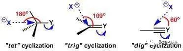

以tet、trig和dig表示反应中亲电碳的杂化状态,tet(tetragonal)对应sp3杂化,trig(trigonal)对应sp2杂化,而dig(digonal)对应sp杂化。如果考虑轨道相互作用的话,亲核试剂如下图所示以特定的角度接近亲电底物。这个接近的难易程度也就决定了环化的进行。
环化反应的endo和exo,你知道多少?的图4

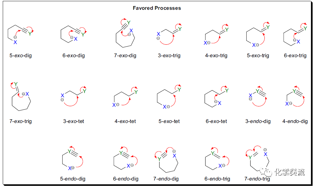

综上,环化反应的规律我们可以如下所述。上面写着不利的环化反应并不是完全无法进行,只是相对于有利的环化反应来说相对比较难以形成而已。
环化反应的endo和exo,你知道多少?的图5
环化反应的endo和exo,你知道多少?的图6

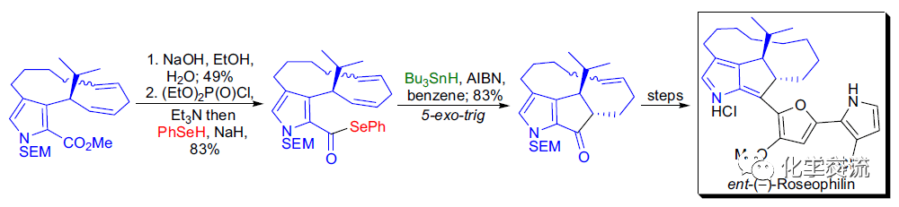

环化反应的endo和exo,你知道多少?的图7

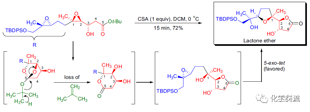

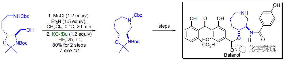

环化反应的endo和exo,你知道多少?的图8
环化反应的endo和exo,你知道多少?的图9
