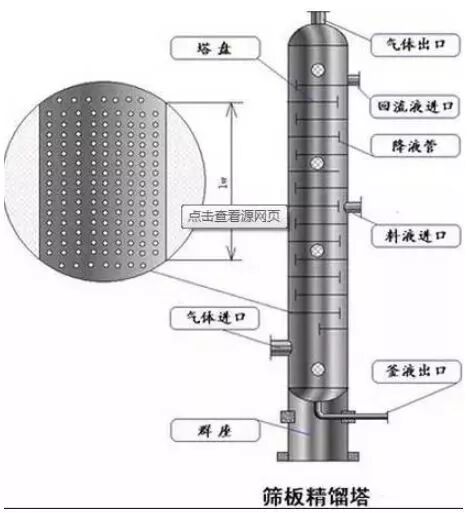

精馏塔的设计和优化,看完你就是专家!的图1

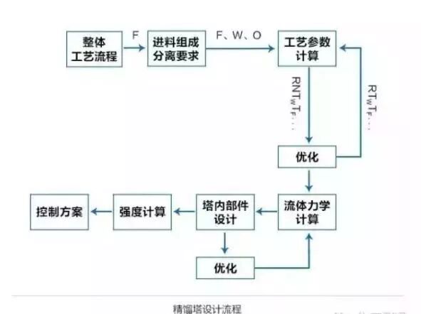

1、设计步骤
精馏塔的设计和优化,看完你就是专家!的图2
根据流程整体工艺路线,确定分离要求,进行工艺参数计算得到回流比、进料位置、塔顶温度、塔底温度、进料组成、测线采出位置(多组分)、塔板数(板式塔)或填料高度(填料塔)等。之后再进行流体力学计算,计算出板间距、压降、塔高、塔径等参数由此选出塔板类型或填料类型等塔内部件。之后进行强度计算及校核,选出塔体壁厚及材料,最后确定控制方案。

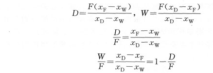

▶ 物料衡算与物性估算
精馏塔的设计和优化,看完你就是专家!的图4
对于二元物性而言物料衡算很简单,但是对于多元物系就必须先规定轻重关键组分。根据热力学方程估算物性参数,多采用逸度法或活度系数法。同时计算出物系汽液相平衡方程。

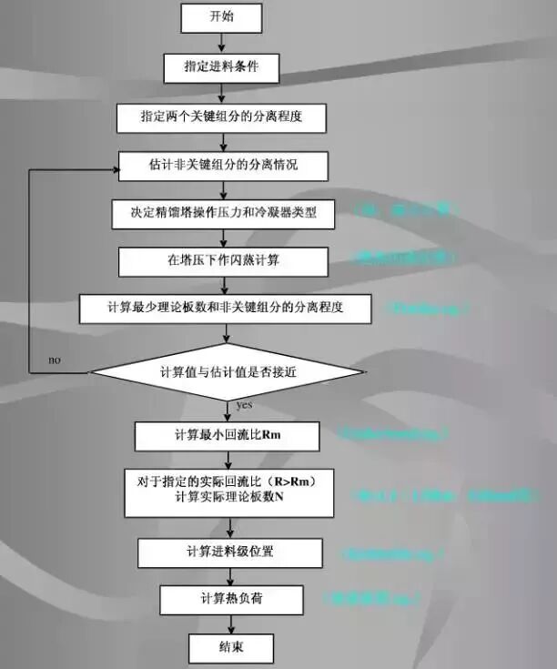

▶ 实际设计流程
精馏塔的设计和优化,看完你就是专家!的图6
工业上应用的精馏塔多是物系复杂,带侧线采出,实际实际中多采用FUG法计算。

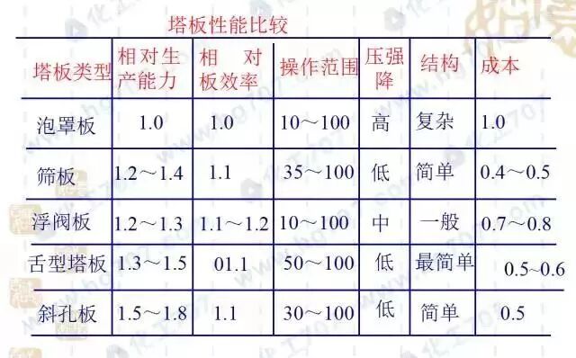

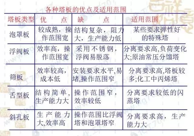

流体力学计算多采用软件计算,而塔内部件多为定型部件或专利部件。这里介绍几种常见的塔板。
精馏塔的设计和优化,看完你就是专家!的图7
精馏塔的设计和优化,看完你就是专家!的图8

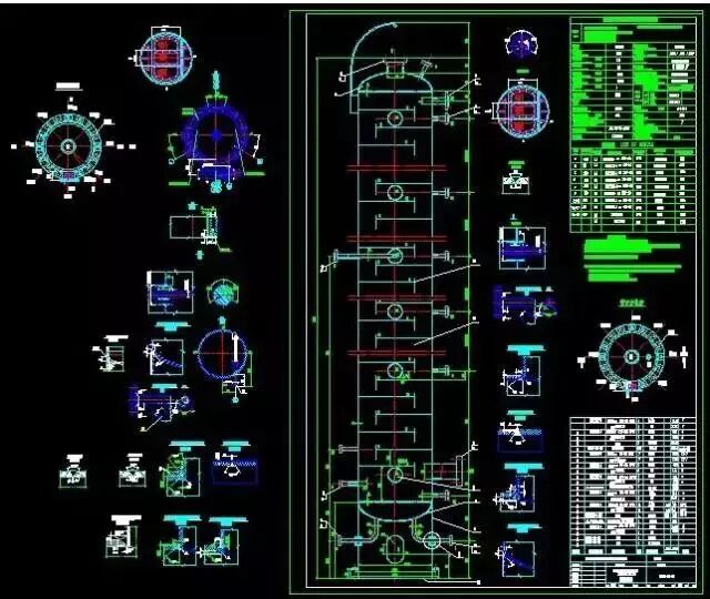

4、强度计算与绘制装配图
精馏塔的设计和优化,看完你就是专家!的图9
在完成内部设计之后,我们将根据压力、温度、介质环境等对塔体进行选材并计算出壁厚,载荷等参数。并提出加工要求绘制装备图。

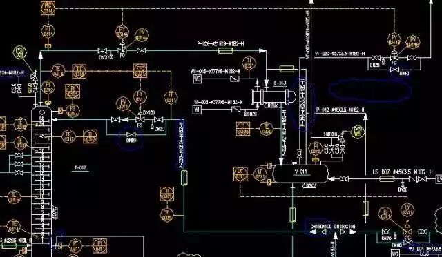

5、确定控制方案绘制PID图
精馏塔的设计和优化,看完你就是专家!的图10
根据工艺要求,进行配套的仪表、阀门选型,确定控制方案,并绘制出带夹点控制的工艺流程图PID。

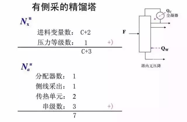

在对精馏塔进行优化时,首先要从众多参数中确定出独立的设计变量与可调设计变量。下面由小灰灰来介绍几种常见的优化方式。
1、操作压力的优化
常规精馏塔单塔的压力优化相对较简单,在满足塔顶冷凝器的温度可以在最炎热的夏季也能够用自来水冷却的前提下,可以参用相对较低的操作压力以减少再沸器的热负荷。在实际设计的时候,由于增加壁厚而增加的设备费用将随着压力的增加而增大,在满足分离要求的前提下,低压(正压)相对有利。
2、理论塔板数与回流比的优化
理论塔板数越多,分离效果越好,制造成本越大。
3、进料位置和进料状态的优化
相同分离要求及板数下,回流比最小或冷凝器、再沸器热负荷最小;相同板数及回流比下,塔顶和塔釜产品的分离纯度最高;相同分离要求和回流比下,所需塔板数最少。
