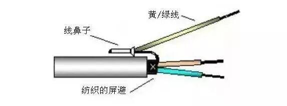

14、屏蔽电缆的连接:
1)拧紧屏蔽线至约15 mm 长为上;
2)用线鼻子把导线与屏蔽压在一起;
3)压过的线回折在绝缘导线外层上;
4)屏蔽线采用单端接地。
电气控制柜二次回路布线工艺图解的图17
