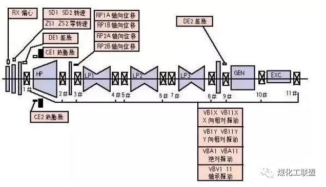

轴振即转轴的径向振动,目前汽轮机组的轴振普遍采用涡流探头来测得。其探头中的线圈有高频电流通过时,产生高频电磁场并使得被测转子轴颈表面产生感应电流,并转化成电压表示出来。而这个电压随轴表面与传感器之间距离改变而变化,如此即实现了对转轴振动的测量。轴振一般用位移值表示,单位为微米。如果涡流传感器固定在轴瓦上,测取的是转轴与轴承之间的相对振动;如果传感器固定在基础上,则测取的振动近似认为是转轴的绝对振动。
瓦振即轴承座振动,也称轴承振动。一般由接触式的速度或加速度传感器获得,一般直接固定在轴承盖上或通过磁座吸附其上,故有时也称壳振、盖振。瓦振的测量以垂直方向为主,水平方向次之,轴向振动作为参考。
汽轮机轴振与瓦振的区别与联系的图1
