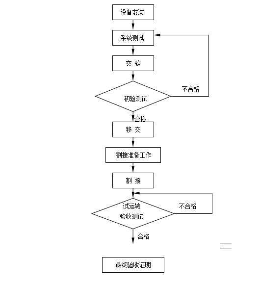

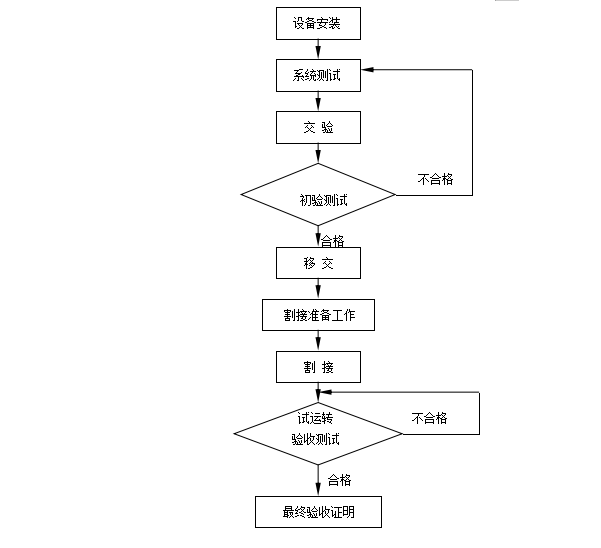

5.1.4初验测试步骤应按照安装、移交和验收工作流程图(图5.1.4-1)进行。在初验测试阶段,如果主要指标(如可靠性、接通率、计费准确率等)和性能达不到要求时,应由厂方负责及时处理发现的问题,并按工作流程图的要求,重新进行系统调测。
弱电工程机房设备验收规范要求,包含六个部分!的图1
         图5.1.4-1  安装、移交和验收工作流程图

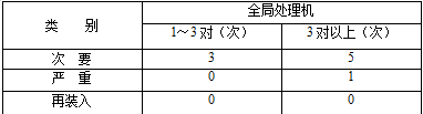

5.2.4  初验测试一个月内,处理机再启动指标应符合下列要求:
弱电工程机房设备验收规范要求,包含六个部分!的图3
    三类再启动的定义为:
    1)次要再启动:不影响正在通话的用户,只影响接续。
    2)严重再启动:影响本处理机控制群通话及接续。
3)再装入:需要全部软件再装入,影响全交换局通话及接续。
全分散控制程控交换机各类控制器的再启动间隔指标大于600h。再装入间隔
指标应大于1700h
5.2.5初验测试期间,软件测试故障应不大于8/月。硬件损坏,须更换印制板的次数每月应不大于0.05次/100户及0.005次/30路PCM系统。

4.1.4初验测试步骤应按照安装、移交和验收工作流程图(图4.1.4-1)进行。在
      初验测试阶段,如果主要指标和性能达不到要求时,应由厂方负责及时处
弱电工程机房设备验收规范要求,包含六个部分!的图4
         6.1.4-1  安装、移交和验收工作流程图
