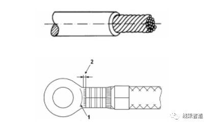

VW60330-2013大众端子压接标准解读的图2
缺陷绝缘:压接过程中避免设备破坏导线结构
2)电线末端
电线末端在压接后允许出头最大1mm。插接功能,锁功能和螺丝功能的端子出头处不影响其功能。当搭铁端子时,电线末端不要达到螺丝表面处。
当使用完全密封的插接端子时,不允许有出头。当只是插接端子时,允许出头0.4mm。
导线和绝缘压接管间的绝缘末端可见。在导线压接处不允许有绝缘出现。

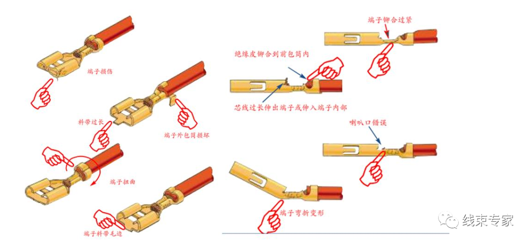

使用的端子件必须符合零件图纸的特殊要求和规定,不允许存在接卸破损,扭曲。运输时需盘绕竖立。
端子件性能发生变化时,例如氧化,老化后不允许再使用。
端子在储存2年后仍然可以继续使用。端子 材料符合标准VW 75174,并且符合相应的图纸。
2)损坏
端子截面和凹槽在压接过程中不允许损坏和变形,端子组件在压接过程中发生变形时不允许再使用。

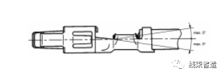

3)弯曲和旋转
如果在零件图纸上没有特殊的说明应使用于一下的要求,卷曲的截面纵向弯曲角度最大允许超过3°。
VW60330-2013大众端子压接标准解读的图3
卷曲截面纵向弯曲角度向下或向下最大不允许超过5°,卷曲截面旋转到端子最大允许5°
