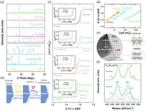

图1. Co3-xFexO4氧化物的可控表面重构:(a)相关材料的XRD谱图;(b)氧化物表面可控重构的原理图;(c)重构前后Co3-xFexO4的OER性能及(d)OER电流的Tafel曲线;(e)重构后Co3-xFexO4催化剂形成的稳定界面结构;(f)重构前后Co3-xFexO4催化剂的拉曼光谱。

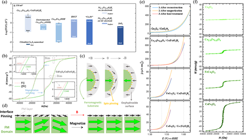

图2. 磁场作用下Co3-xFexO4/Co(Fe)OxHy通过自旋钉扎效应增强OER:(a)重构形成的Co2.75Fe0.25O4/Co(Fe)OxHy的TOF性能与已报道的标杆催化剂的比较;(b)零场和带场冷却的Co2.75Fe0.25O4/Co(Fe)OxHy磁滞回线;(c)界面处自旋钉扎产生交换偏置现象的原理图;(d)铁磁Co2.75Fe0.25O4层与顺磁Co(Fe)OxHy层界面处存在自旋钉扎效应,施加外磁场后,Co2.75Fe0.25O4磁畴的变化对于表面Co(Fe)OxHy磁有序的影响;(e)磁化作用以及退磁处理后的Co3-xFexO4/Co(Fe)OxHy线性扫描伏安(LSV)曲线;(f)CoxFe3-xO4系列氧化物的磁滞回线。
近期,该联合团队的邬天择(博士生)、任肖(博士后)等在杨海涛副研究员和徐梽川教授指导下通过电化学重构建立了稳定的顺磁性羟基氧化物层/铁磁层界面,利用界面处的自旋钉扎效应改变了表面羟基氧化物(厚度约为4 nm)的磁结构,极大地提高了催化剂的本征活性,该研究为利用自旋相关效应设计高性能催化剂提供了新的思路。他们首先对CoxFe3-xO4氧化物表面进行了硫化处理,以促进电化学过程中催化剂的表面重构,建立稳定的CoxFe3-xO4/Co(Fe)OxHy界面(图1)。界面处极薄的Co(Fe)OxHy重构层展现远高于已报道的Co(Fe)羟基氧化物的OER性能。通过对电化学重构前后的样品进行磁性测试,在表面重构形成的CoxFe3-xO4/Co(Fe)OxHy体系中发现了交换偏置现象,该现象源于铁磁/顺磁界面处原子磁矩交换作用产生的自旋钉扎效应,顺磁性Co(Fe)OxHy层的磁矩会受到铁磁层的调制,在小的磁场作用下,顺磁性Co(Fe)OxHy层的磁矩也能趋于平行排列,提高了对自旋电子的选择性,且提高程度正相关于氧化物的饱和磁化强度,OER的活性也进一步被提高(图2)。

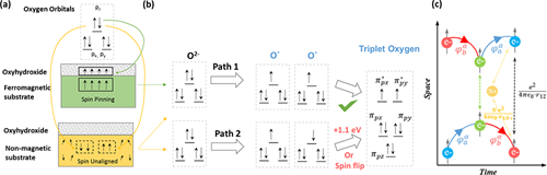

对于具有自旋取向的Co(Fe)OxHy层,其Co2+离子的M-3d轨道与O-2p轨道有更多重叠,Co(Fe)OxHy层空穴的3d-2p轨道杂化更强,在O原子上具有更高的自旋密度,优化了三相界面的自旋电荷传递动力学,催化剂与被吸附的氧基团之间的铁磁交换将以更小的电子排斥力进行,从而提高自旋相关的电导率并降低RDS键合能,提高了OER过程中的自旋极化,从而提高三线态O2分子的产生效率(图3)。

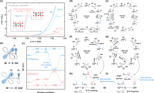

进一步实验发现,自旋极化对于OER的提升作用受到电解液pH的影响,在高pH电解液中,磁场作用下的OER催化性能显著增强。在高pH环境中,与金属位点配位的氢氧根可更容易地脱氢产生自由基状态的活性氧基团,表明在OER四步电子转移中,具有未配对单电子的氧自由基的产生是OER中间体是自旋极化的关键步骤。由于O配体的自旋与金属位点的自旋有关,金属位点在自旋钉扎效应下,通过铁磁自旋有序可以使氧自由基发生极化,降低了下一步O-O耦合(OER中的RDS)的动力学势垒。基于多个吸附中间体的演化机理(AEM)和晶格氧氧化机理(LOM),通过第一性原理计算深入解释了OER限速步骤中存在的自旋效应以及自旋钉扎效应对氧自由基自旋极化的促进作用(图4)。

3. 自旋钉扎效促进三线态O2 (羟基)氢氧化物表面的产生:(a)自旋电子在自旋钉扎效应作用下从单线态氧(OH-, H2O)Co3-xFexO4/Co(Fe)OxHy转移的自旋选择性示意图;(b)由两个氧自由基以自旋平行或反平行排列来产生三线态O2分子和自旋选择性的关系;(c)量子自旋交换作用在空间-时间下的费曼示意图。

图4. 活性晶格氧参与产生三线态O2分子:(a))Co2.75Fe0.25O4/Co(Fe)OxHy在磁化前后、不同pH下的线性扫描伏安(LSV)曲线;(b)M=O oxo和M-O·oxyl自由基的自旋构型;(c)β-Co(OOH)(001)上按照AEM和LOM两种机制生成三线态氧分子的自由能图;(d-i) OER四步反应中, Co-O·和Co=O两种中间体分别基于LOM (d, e)和AEM(f, g)机制具有不同的自旋极化过程;(h) Co-O·和(i) Co=O两种中间体在AEM机制下发生自旋相关的O-O耦合过程。
