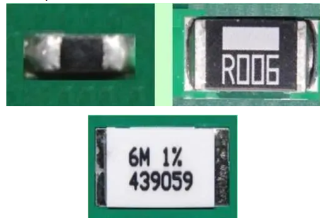

片式电阻 无极性
极性又焊反了?常见元器件的极性识别方法的图1

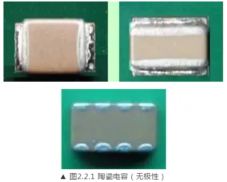

电 容
2.1 陶瓷电容 无极性
极性又焊反了?常见元器件的极性识别方法的图2

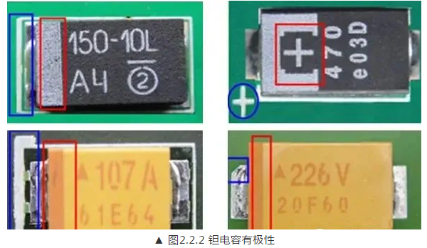

2.2 钽电容 有极性
PCB板和器件正极标示:
1)色带标示;
2)“+”号标示;
3)斜角标示。
极性又焊反了?常见元器件的极性识别方法的图3

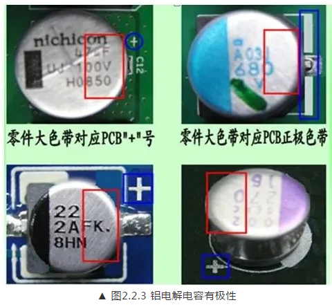

2.3 铝电解电容 有极性
零件标示:色带代表负。
PCB板标示:色带或“+”号代表正极。
极性又焊反了?常见元器件的极性识别方法的图4

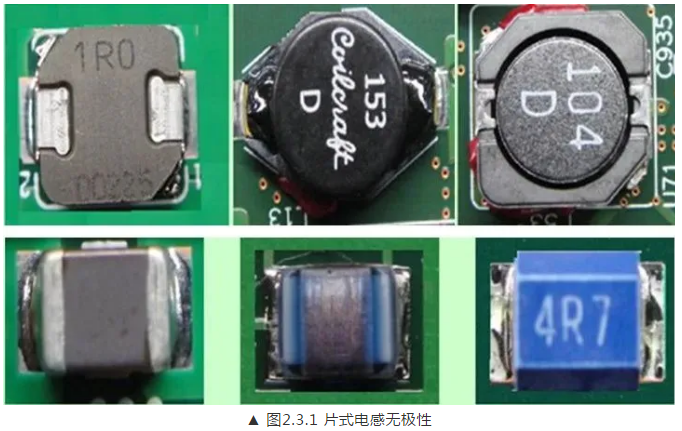

3.1 片式线圈
片式电感等两个焊端封装无极性要求。
极性又焊反了?常见元器件的极性识别方法的图5

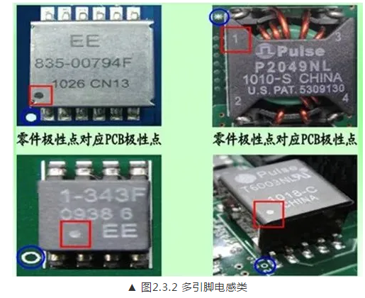

3.2 多引脚电感类
多引脚电感类有极性要求。
零件标示:圆点/“1”代表极性点。
PCB板标示:圆点/圆圈/"*"号代表极性点。
极性又焊反了?常见元器件的极性识别方法的图6

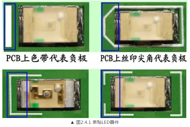

发光二极管
4.1 SMT表贴LED
表贴LED有极性。
零件负极标示:绿色为负极。
PCB负极标示:
1) 竖杠代表;
2) 色带代表;
3) 丝印尖角代表;
4) 丝印“匚”框代表。
极性又焊反了?常见元器件的极性识别方法的图7

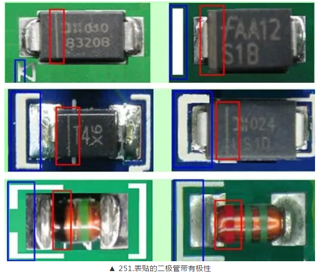

5.1 SMT表贴两端式二极管
表贴两端二极管有极性。
零件负极标示:
1)色带;
2)凹槽;
3)颜色标示(玻璃体)。
PCB负极标示:
1)竖杠标示;
2)色带标示;
3)丝印尖角标示;
4)“匚”框标示。
极性又焊反了?常见元器件的极性识别方法的图8

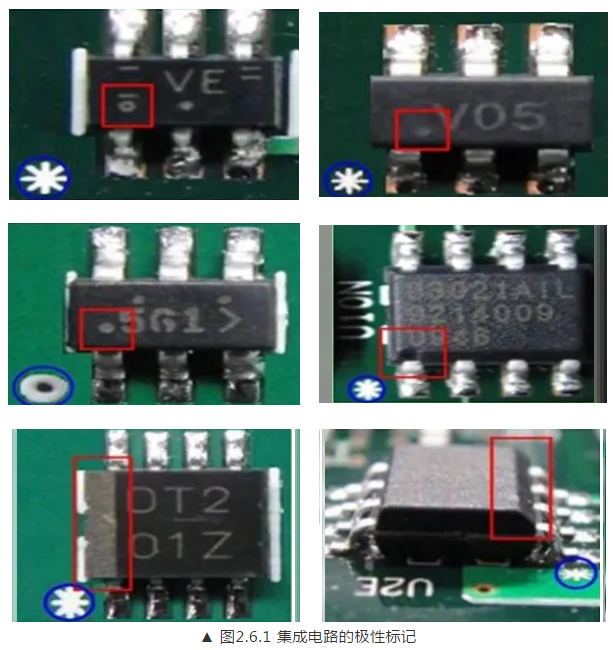

集成电路
6.1 SOIC类型封装
这类封装有极性。
极性标示:
1)色带;
2)符号;
3)凹点、凹槽;
4)斜边。
极性又焊反了?常见元器件的极性识别方法的图9

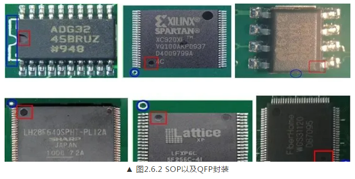

6.2 SOP或QFP类型封装
这类封装有极性。
极性标示:
1)凹点/凹槽标示;
2)其中一个点与其它两/三个点的(大小/形状)不同。
极性又焊反了?常见元器件的极性识别方法的图10

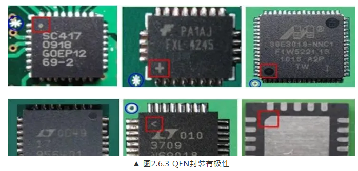

6.3 QFN类型封装
这类封装有极性。
极性标示:
1)一个点与其它两个点(大小/形状)不同;
2)斜边标示;
3)符号标示(横杠/“+”号/圆点)。
极性又焊反了?常见元器件的极性识别方法的图11

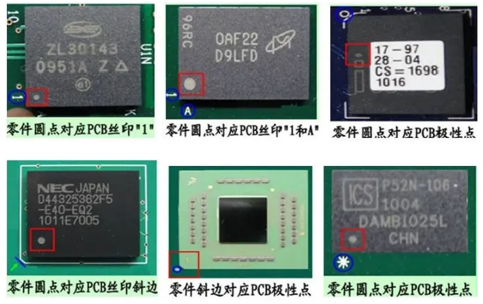

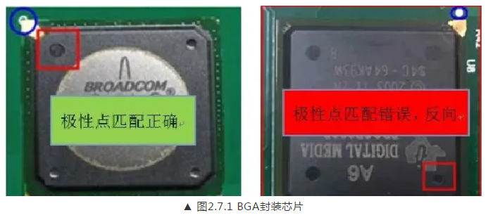

BGA封装芯片
零件极性:凹点/凹槽标示/圆点/圆圈标示。
PCB板极性:圆圈/圆点/字母“1或A”/斜角标示。
零件极性点对应PCB上极性点。
极性又焊反了?常见元器件的极性识别方法的图12
