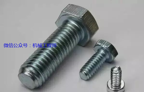

1、螺栓
【专业知识】螺栓、螺钉、螺丝傻傻分不清? 这些标准件你得认识的图1
螺栓在机械制造中广泛应用于可拆连接,一般与螺母(通常再加上一个垫圈或两个垫圈)配套使用。

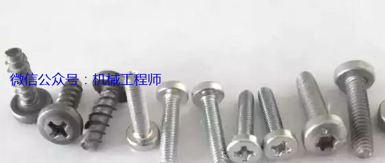

3、螺钉
【专业知识】螺栓、螺钉、螺丝傻傻分不清? 这些标准件你得认识的图3
螺钉通常是单独(有时加垫圈)使用,一般起紧固或紧定作用,应拧入机体的内螺纹。

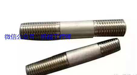

4、螺柱
【专业知识】螺栓、螺钉、螺丝傻傻分不清? 这些标准件你得认识的图4
螺柱多用于连接被连接件之一厚度大,需使用结构紧凑或因拆卸频繁而不宜采用螺栓连接的地方。螺柱一般为两端都带有螺纹(单头螺柱为单端带螺纹),通常将一头螺纹牢固拧入部件机体中,另一端与螺母相配,起连接和紧固的作用,但在很大程度上还具有定距的作用。

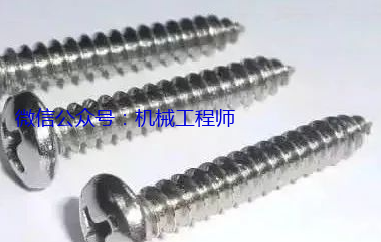

6、自攻螺钉
【专业知识】螺栓、螺钉、螺丝傻傻分不清? 这些标准件你得认识的图6
与自攻螺钉相配的工作螺孔不需预先攻丝,在拧入自攻螺钉的同时,使内螺纹成型。

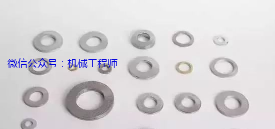

7、垫
【专业知识】螺栓、螺钉、螺丝傻傻分不清? 这些标准件你得认识的图7
防松垫圈
垫圈放在螺栓、螺钉和螺母等的支承面与工件支承面之间使用,起防松和减小支承面应力的作用。
【专业知识】螺栓、螺钉、螺丝傻傻分不清? 这些标准件你得认识的图8
锁紧垫圈

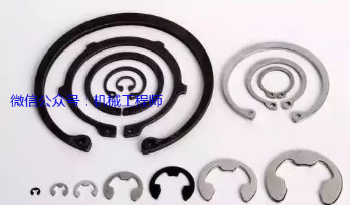

8、挡圈
【专业知识】螺栓、螺钉、螺丝傻傻分不清? 这些标准件你得认识的图9
挡圈主要用来将零件在轴上或孔中定位、锁紧或止退。

 ① 螺栓
a)一般用途螺栓:品种很多,有六角头和方头之分。六角头螺栓应用最普通,按制造精度和产品质量分为A、B、C等产品等级,以A和B级应用最多,并且主要用于重要的、装配精度高以及受较大冲击、振动或变载荷的地方。六角头螺栓按其头部支承面积大小及安装位置尺寸,可分为六角头与大六角头两种;头部或螺杆有带孔的品种供需要锁紧时采用。方头螺栓的方头有较大的尺寸和受力表面,便于扳手口卡住或靠住其他零件起止转作用,常用在比较粗糙的结构上,有时也用于T型槽中,便于螺栓在槽中松动调整位置。见GB8、GB5780~5790等。
 b) 铰制孔用螺栓:使用时将螺栓紧密镶入铰制孔内,以防止工件错位,见GB27等。
 c) 止转螺栓:有方颈、带榫之分,见GB12~15等;
 d) 特殊用途螺栓:包括T型槽用螺栓、活节螺栓和地脚螺栓。T型槽用螺栓多用于需经常拆开连接的地方;地脚螺栓用于水泥基础中固定机架或电机底座。见GB798、GB799等;
 e)钢结构用高强度螺栓连接副:一般用于建筑、桥梁、塔架、管道支架及起重机械等钢结构的摩擦型连接的场合,见GB3632等。

③螺钉
a) 机器螺钉:因头型和槽形不同而分成许多品种。头型有圆柱头、盘头、沉头和半沉头几种,头部槽形一般为开槽(一字槽)、十字槽和内六角槽三种。十字槽螺钉施拧时对中性好,头部强度比一字槽的大,不易拧秃,一般多用于大批量生产中。内六角螺钉、内六角花形螺钉可施加较大的拧紧力矩,连接强度大,头部能埋入机体内,用于要求结构紧凑、外形平滑的连接处。见GB65、GB67~69及GB818~820等;

④螺柱
a)不等长双头螺柱:适用于一端拧入部件机体起连接或紧固作用的场合,见GB897~900;
b)等长双头螺柱:适用于两端与螺母相配起连接或定距作用。见GB901、GB953等。

⑥自攻螺钉
a) 普通自攻螺钉:螺纹符合GB5280,螺距大,适合在薄钢板或铜、铝、塑料上使用,见GB845~847, GB5282~5284等;
b) 自攻锁紧螺钉:螺纹符合普通米制粗牙螺纹,适合在需耐振动场合使用,见GB6560~6564。
⑦垫圈
a)平垫圈:用以克服工件支承面不平和增大支承面应力面积,见GB848、GB95~97和GB5287;
b)弹簧(弹性)垫圈:弹簧垫圈靠弹性及斜口摩擦防止紧固件的松动,广泛用于经常拆卸的连接。内齿弹性垫圈、外齿弹性垫圈圆周上具有很多锐利的弹性翘齿,刺压在支承面上,能阻止紧固件的松动。内齿弹性垫圈用于头部尺寸较小的螺钉头下;外齿弹性垫圈多用于螺栓头和螺母下。带齿的弹性垫圈比普通弹簧垫圈体积小,紧固件受力均匀、防止松动也可靠,但不宜用于常拆卸处。见GB93、GB859~860和GB955;
c)止退垫圈:有内齿锁紧垫圈、外齿锁紧垫圈、单耳止动垫圈、双耳止动垫圈和圆螺母用止动垫圈等。单耳和双耳止动垫圈允许螺母拧紧在任意位置加以锁定,但紧固件需靠边缘处为宜,见GB861~862、GB854~855、GB858等;
d) 斜垫圈:为了适应工作支承面的斜度,可使用斜垫圈。方斜垫圈用来将槽钢、工字钢翼缘之类倾斜面垫平,使螺母支承面垂直于钉杆,避免螺母拧紧时使螺杆受弯曲力。见GB852~853等。
⑧挡圈
a) 弹性挡圈:轴用和孔用弹性挡圈卡在轴槽或孔槽中供滚动轴承装入后止退用,另外还有轴用开口挡圈,主要用来卡在轴槽中作零件定位用,但不能承受轴向力。见GB893~894和GB896;
b)钢丝挡圈:有孔用(轴用)钢丝挡圈及钢丝锁圈。钢丝挡圈装在轴槽或孔槽中供零件定位用时亦可承受一定的轴向力。见GB895.1~.2、GB921;
c)轴类件用锁紧挡圈:有用锥销锁紧的挡圈和用螺钉锁紧的挡圈,主要用于防止轴上零件的轴向移动。见GB883~892。
d)轴端挡圈:有用螺钉紧固的轴端挡圈和用螺栓紧固的轴端挡圈,主要用来锁紧固定在轴端的零件。见GB883~982。
